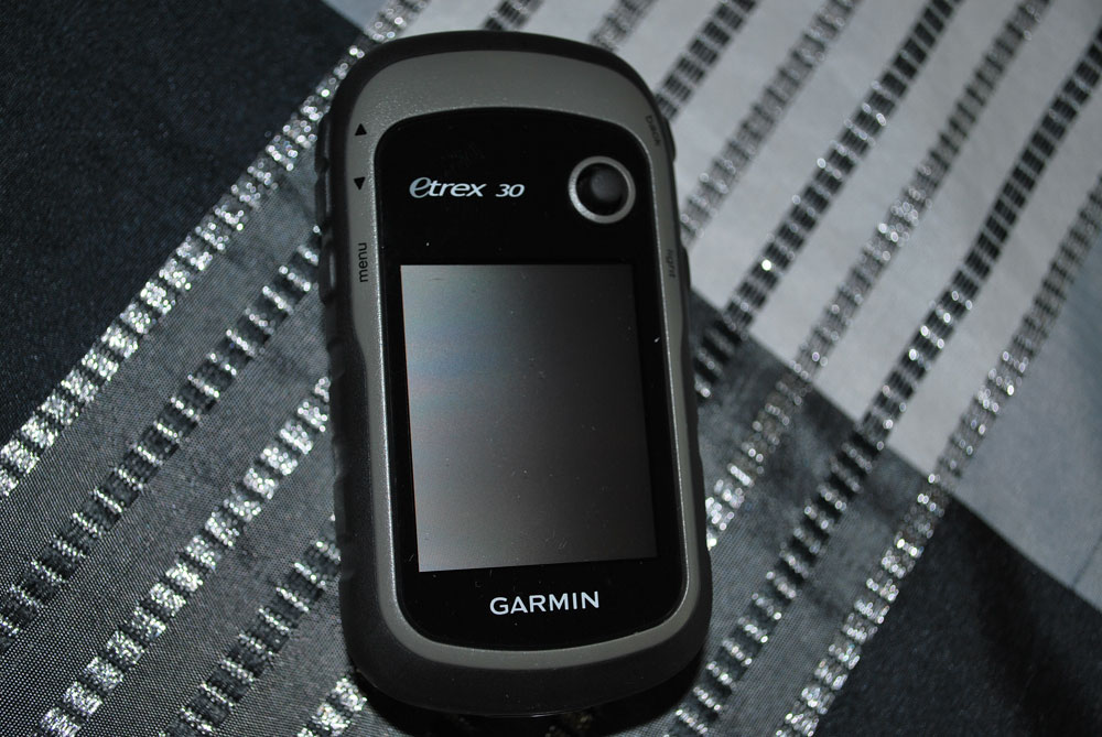

Das Gerät fühlt sich hochwertig an, die Oberfläche ist nicht rutschig, auch mit feuchten Händen sehr griffig. Diese Oberfläche ist für ein Outdoorgerät ideal. Das Gerät ist nicht überladen mit Knöpfen. Auf der Rückseite ist ein USB Anschluss, seitlich rechts zwei uns links drei Knöpfe, auf der Frontseite ein gut zu bedienender Joystick. Der Deckel auf der Rückseite ist mit einem Drehverschluss wasserdicht verschlossen. Das Gerät ist IPX7 wasserdicht (Schutz gegen zeitweiliges Untertauchen). Am unteren Ende kann man eine Schlaufe befestigen.
ETREX30_Roland_02 ETREX30_Roland_03

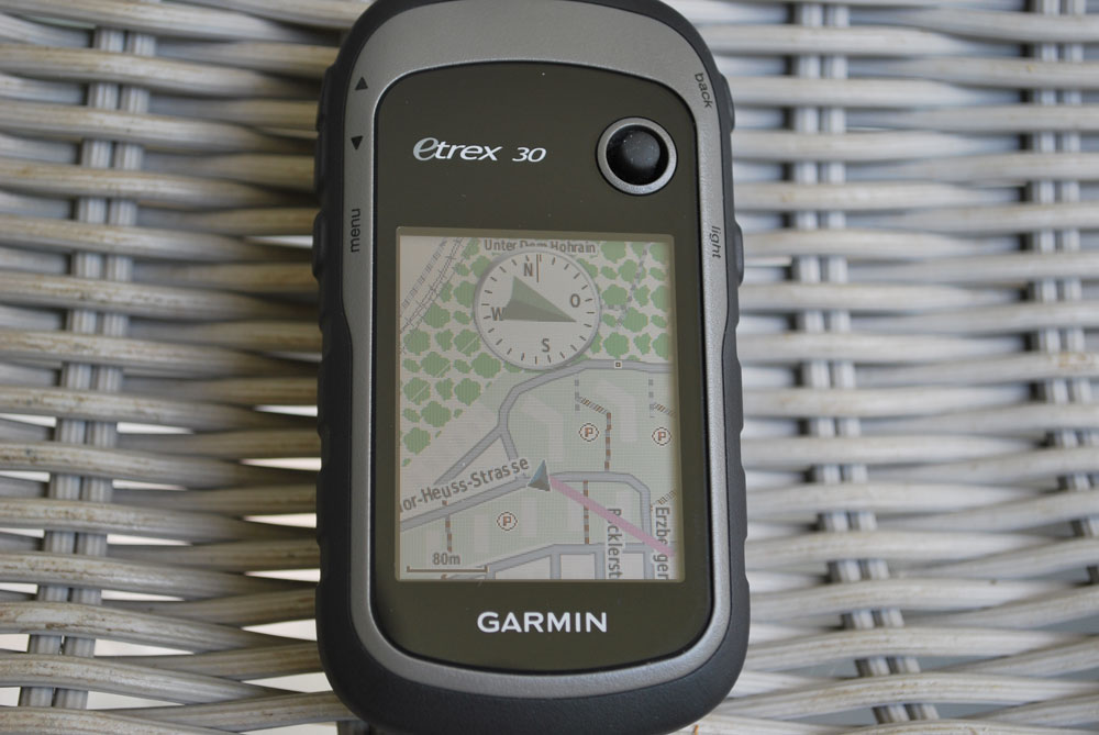

Zu den Kartendaten möchte ich einen wichtigen Punkt hervorheben, nämlich die Open Source Karten von OpenStreetMap die es im Netz gibt. Das war für mich einer der wichtigsten Anforderungen an die Hardware. Die Kompatibilität mit verschiedenen Karten.
Wer den Betrag für TOPO Deutschland V6 PRO nicht zusätzlich investieren möchte, ist mit den Open Source Karten gut bedient.Das Kartenmaterial von OpenStreetMap das ich getestet habe, ist ideal und sehr detailliert. Egal ob mit den Fahrrad oder beim wandern, hat man viele Hinweise die praktisch und nützlich sind. Es gibt immer Aktualisierungen der Karten, die ebenfalls kostenlos im Netz verfügbar sind.

Die Genauigkeit des GPS Empfängers ist sehr gut.
Ein guter Zusatz ist der Kompass, der beim wandern schon gute Dienste geleistet hat.
Ein zoomen oder scrollen in der Karte ist wegen das langsamen Prozessors sehr träge. Wenn man aber beim wandern nicht mehr wie einen Kilometer scrollt oder zoomt ist es akzeptabel. Einen großen Kartenausschnitt ist beim wandern eher unpraktisch.
