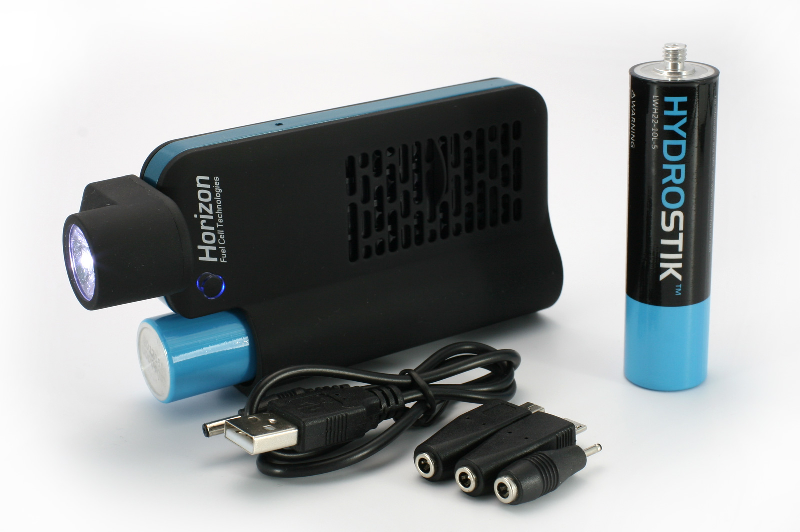

Um Ladezeiten von 30 Sekunden zu erreichen bleiben nur chemische oder mechanische Verfahren, die den Austausch bzw. das Füllen mit Gasen oder Flüssigkeiten (mobile Brennstoffzelle im Test) vorsehen. Solche Verfahren sind zwar in der Entwicklung, werden aber noch lange nicht die Baugröße herkömmlicher Smartphone Akkus erreichen.
Minipak Wasserstoffbrennstoffzelle
