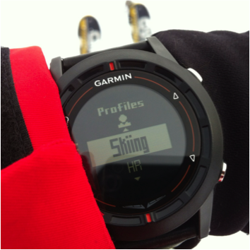

Für die neue Aktivität Skiing habe ich ein neues Profil erstellt und folgende Einstellungen angepasst:
Tastenbelegung: Wie für Sportprofile üblich benutze ich die beiden rechten Tasten zum Starten/Stoppen und zum Erstellen einer Runde (LAP).
GPS Einsteinstellung: Das GPS benütze ich im Modus „normal“. Der Ultra Trec Modus würde ungenügende Datenmengen liefern. WAAS habe ich ausgeschalten, weil dadurch in der Regel keine wesentliche Verbesserung der GPS-Genauigkeit erzielt wird.
Sensor Einstellung: Den Sensor Mode schalte ich auf „Always On“. Damit werden die Sensordaten über den ganzen Tag aufgezeichnet, auch wenn die Aktivität kurzzeitig gestoppt wird. Die Betriebsdauer in diesem Modus wird mit 2 Wochen angegeben.
Der „Baro. Plot“ für das Altimeter wird auf „Variable“ geschaltet. Mehr zum Thema Höhenmessung/-kalibrierung ist im fenix Praxis-Test aufgeführt. „Eleve. Plot“ schalte ich auf „Elev / Time“, um ein repräsentatives Höhenprofil zu erhalten. Obwohl die Auswirkung kaum bemerkbar ist, sollten die Optionen „3D Speed“ und „3D Distance“ eingeschaltet werden (siehe auch das Kapitel 3D-Härtetest weiter unten).
ANT Sensoren: Den Herzfrequenzsensor und den Temperatursensor (Tempe) schalte ich ein. Der Bike Sensor und der Foot Pod werden beim Skifahren nicht benötigt.
Datenaufzeichnung: Es stehen zwei Formate zur Verfügung; FIT und GPX. Das FIT Format ist zum Skifahren besser geeignet. Der Speicherbedarf ist signifikant kleiner und die Daten können einfach in Garmin Connect importiert werden. Mehr zu diesem Thema kann im fenix Praxis-Test nachgelesen werden.
Datenfelder: Am aufwändigsten ist die Konfiguration der Datenfelder. Der Umfang möglicher Anzeige Optionen ist beinahe unbegrenzt. Ein Zielorientiertes Vorgehen ist wesentlich effizienter. Dazu sollte man sich überlegen, was für die jeweilige Aktivität von besonderem Interesse sein könnte. Es empfiehlt sich zudem, eine Gruppierung in „Live Daten“, welche während der Fahrt nützlich sind und „Runden Daten“, die eher nach beendeter Fahrt am Skilift abgerufen werden, vorzunehmen. Aus Gründen der Übersichtlichkeit sollten maximal 8 Datenfelder konfiguriert werden.

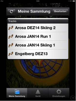

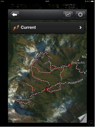

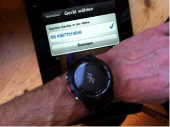

Garmin_D2_iPadBaseCamp bietet neu auch eine Mobile App, leider zurzeit nur für Apples iPhone. Die App läuft erst ab iPhone 4s. Auf dem iPad kann die App im 2x Modus gestartet werden. Bei meinen Tests auf einem iPad Air gab es leider oft Programmabstürze. Wegpunkte und GPX Tracks können auch ohne PC/Mac betrachtet werden und bei Bedarf in einer cloud abgespeichert werden. Falls die Aktivität nur im FIT Format aufgezeichnet wurde, so muss diese zuerst ins GPX Format umgewandelt werden. Dies kann mit wenigen Schritten direkt auf der Uhr erledigt werden.

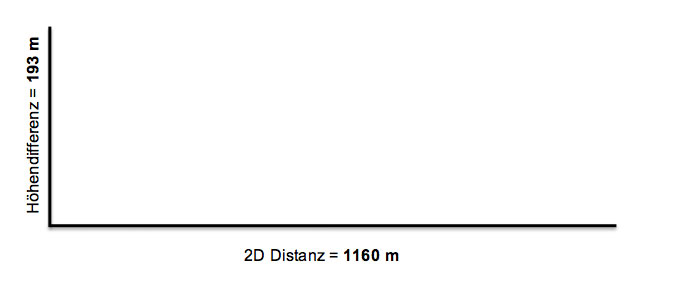

Betrachten wir nochmals das Resultat der Schlittenfahrt:
Garmin_D2_Diagramm_01

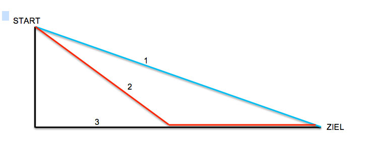

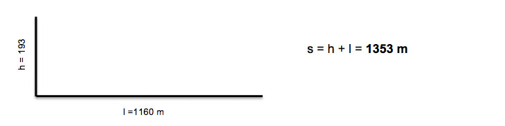

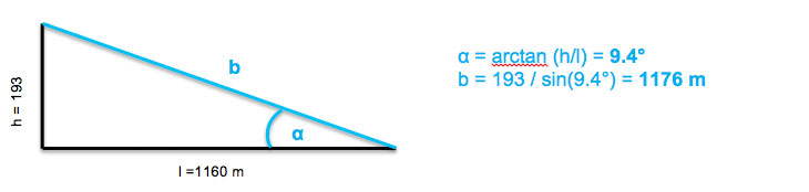

Wir nehmen an, dass wir das exakte Höhenprofil bei der Abfahrt nicht kennen und betrachten drei theoretisch mögliche Fälle:
Garmin_D2_Diagramm_02
Die blaue Piste mit kontinuierlichem Gefälle ist die kürzeste Verbindung zwischen Start und Ziel. Eine Abfahrt auf der roten Piste würde eine etwas längere Strecke ergeben. Die schwarze Piste ist natürlich sehr theoretisch. Falls die Strecke keine Gegensteigung hat stellt die schwarze Piste die längstmögliche Strecke dar.
Fall 1:
Garmin_D2_Diagramm_03
Fall 2:
Die rote Strecke r setzt sich aus zwei Teilstücken r1 und r2 zusammen und beträgt 1191 m.
Garmin_D2_Diagramm_04
Fall 3:
Garmin_D2_Diagramm_05
Die schwarze Piste s misst schliesslich 1353 m.
Die reale Piste liegt irgendwo zwischen der blauen und der roten Piste. Also müsste diese im Bereich von 1176 bis 1191 m liegen. In der Testfahrt wurden effektiv 1190 m gemessen.
