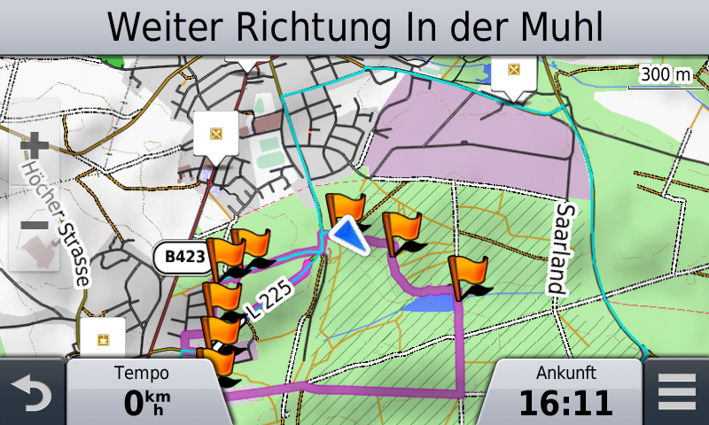

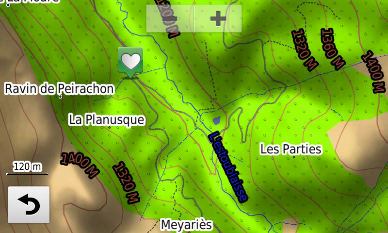

Für die Folgeanschaffung meines Garmin-Outdoorgerätes interessierte mich ob für meinen ganz speziellen Einsatzzweck ein Nüvi 3597 mit 3D-Geländedarstellung denkbar wäre. Ich unternehme gerne Touren mit meinem Geländewagen auf unbefestigten Pisten. Dazu sollte das Nüvi  3597 dann auch topographische Karten darstellen und auf geeigneten Strecken geplante Routen abfahren können.

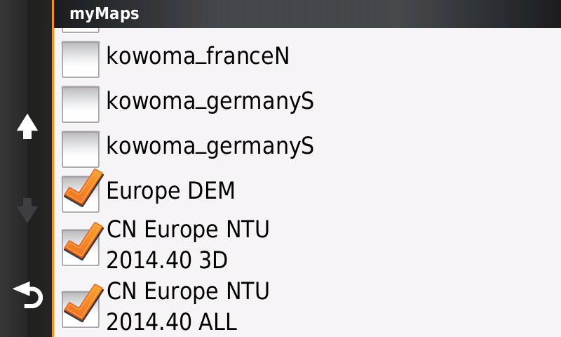

Zu diesem Zweck habe ich die Garmin Topokarten Deutschland V6, Frankreich V2 sowie eine freie OpenStreetMap (OSM) – Karte auf einer 16GB Mirco-SDCard installiert und dem Gerät einverleibt. Nach dem Einschalten des Gerätes wurden prompt alle Karten erkannt und es konnte die entsprechende Karte ausgewählt werden (Bild1 und 1b).
Bild1 Bild1b

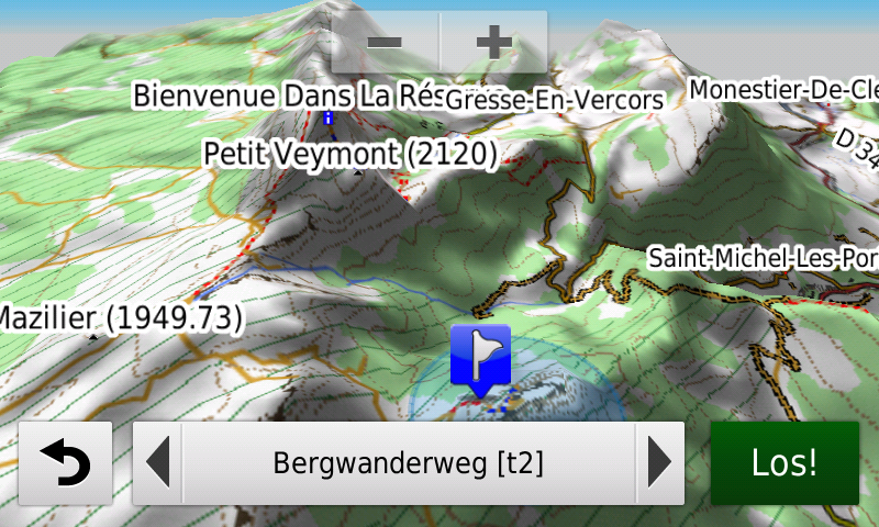

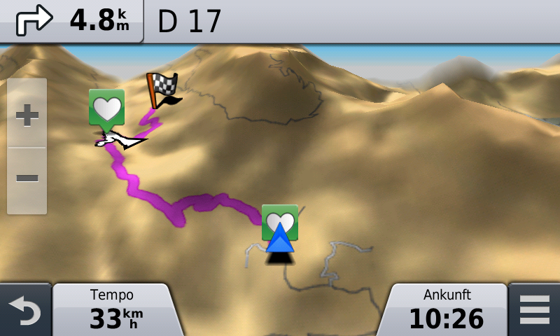

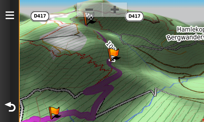

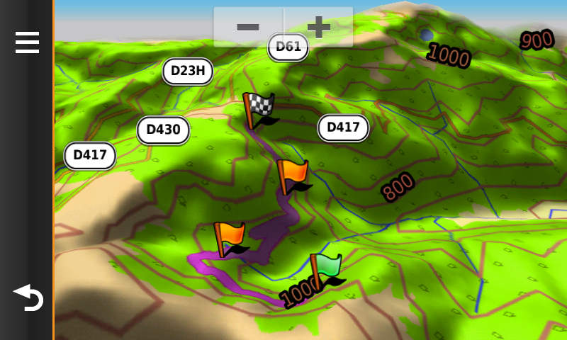

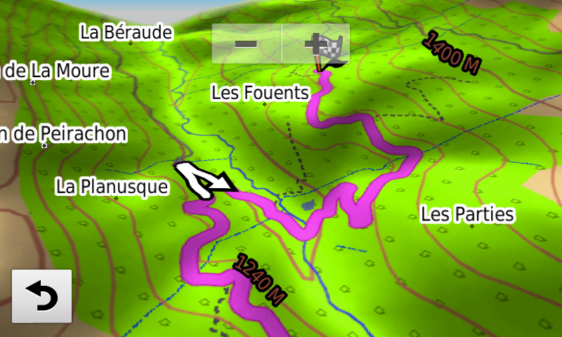

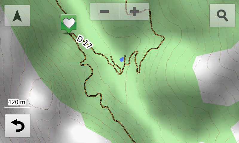

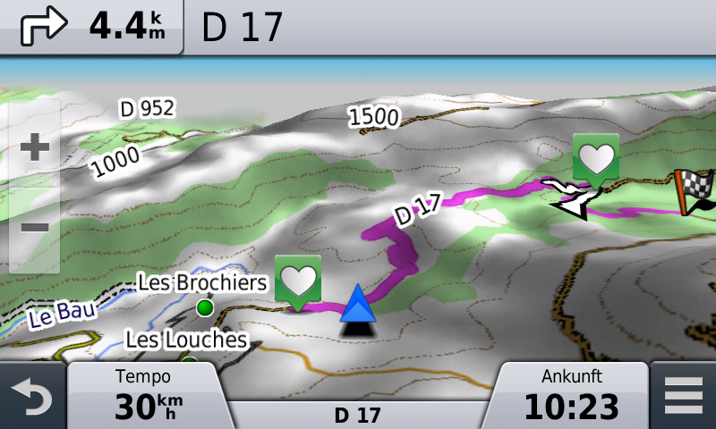

Nun konnte ich mich daran machen eine Route auf einer mir bekannten unbefestigten Straße zu planen und mir diese mit den Karten CityNavigator-Karte, Garmin Topo Frankreich V2 Karte und der OSM-kowoma-Freizeitkarte anzuzeigen. Bei der letzteren muss dann allerdings die im Gerät befindlichen Europa DEM (Höhenkontur) mit aktiviert werden (beachte Bild 1b). Siehe dazu in der Aufzählreihenfolge die passenden Screenshots mit der Kartensituation genordet und als Route in 3D Ansicht.
Bild2 Bild3
Bild4 Bild5
Bild6 Bild7

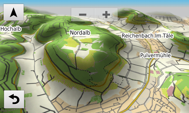

Das sehr schöne Kartenbild als 3D-Geländedarstellung zeigt deutlich den Streckenverlauf, Steigungsstellen – eben die Geländesituation.

Hier habe ich noch einige unsortierte Screenshots zur Geländedarstellung und Routen.

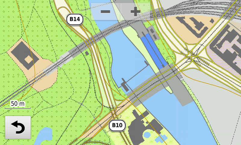

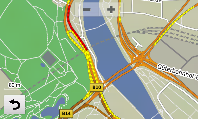

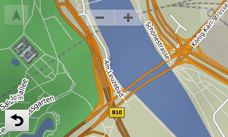

Das Feature Smartphone Link ist ebenso wie bei den Vorgängern vorhanden. Die Funktionen wurden teilweise neu geordnet und somit befinden sich nun auch die Verkehrslageinfos unter Apps. Das Verbinden mit den Handy geht problemlos von statten. Die Verkehrslageinfos sind im Vergleich mit z.B. ViaMichelin aktuell und entsprechen der Realität. Die Genauigkeit ist dabei wesentlich höher als über TMC, jedoch benötigt das Smartphone eine Internetverbindung. Kleines Manko, wenn man eine andere Karte wie den CityNavigator aktiv hat, werden die Informationen nicht angezeigt. Die Anzeige selbst erfolgt direkt in der Karte über farbige Linien und Symbolen. Dabei wird, je nach Zoomstufe auch die Fahrspur angezeigt. Das linke Bild zeigt die Verkehrsinformationen via TMC, das Bild in der Mitte und das rechte Bild via Smartphone mit Internetverbindung wobei das rechte Bild die Kartendarstellung der TopoDeutschlandV6 ist.

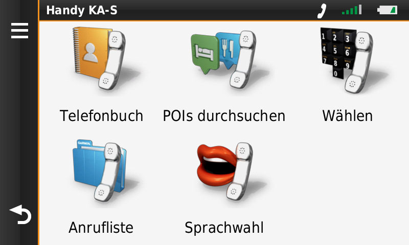

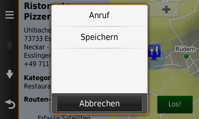

Ein weiteres nettes Feature ist die Telefon-App. Man merkt dass sich hier die Entwickler Mühe gegeben haben diese Funktion ins System zu integrieren. So ist es nicht nur möglich direkt im Nüvi 3597 aus dem Adressbuch eine Nummer zu wählen, sondern auch über POIs wenn dort eine hinterlegt wurde (Bild rechts). Das Adressbuch entspricht dem des Smartphones und kommt auch mit Einträgen >200 gut zu recht. Die Sortierung erfolgt manchmal nach Nachname und ab und zu nach Vorname. Hier wäre eine Option „Sortieren nach…“ hilfreich. Dafür wurde dem Anwender eine Suchfunktion spendiert, die ab dem Namensanfang sucht. Man könnte sich nun fragen wozu braucht ein Navi eine Telefon-App, aber es gibt immer noch zahlreichte Telefone oder Radios die keine Freisprecheinrichtung besitzen und dafür ist diese Funktion doch recht sinnvoll. Die Sprachqualität haut einen zwar nicht vom Hocker aber fürs telefonieren vollkommen ausreichend.
