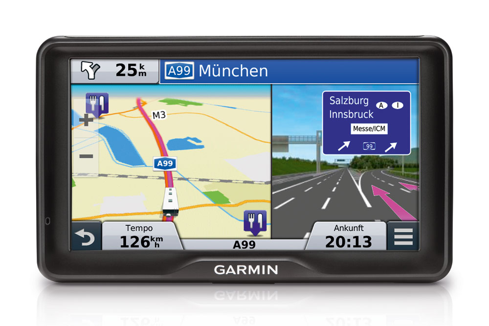

Frontansicht des Garmin Camper 760LMTGarmin wird ein neues Navigationsgeräte für Camper und Wohnmobilfahrer auf den Markt bringen. Der Navi-Spezialist hat das Camper 760LMT-D Europe im Rahmen der Internationalen Funkausstellung (IFA) in Berlin vorgestellt.
Das Garmin Camper 760LMT-D bringt Fahrer auf ihren Reisen mit dem Wohmobil auf einem 7 Zoll Display ans Ziel. Die Hardware und weite Teile der Software sind identisch mit dem Garmi dezl 760LMT, welches zusätzlich jedoch auch für LKW-Fahrer geeignet ist. Um einen Unterschied zu schaffen hat Garmin dem Camper-Navi eine umfangreiche Auswahl an Camper-POIs verpasst. Insgesamt stehen 19.000 nützliche Ziele zur Verfügung, von denen 9.800 aus der ACSI Camping-Datenbank stammen. Die Sonderziele lassen sich nach individuellen Suchkriterien wie barrierefreie Anlagen oder ob ein Schwimmbad vorhanden ist filtern, zudem stehen zu jedem Eintrag eine Menge an zusätzlichen Informationen bereit. Mit der Zusatzsoftware POIbase lassen sich weitere POIs aus den verschiedensten Kategorien einfach und schnell auch auf allen anderen Garmin Geräten installieren.

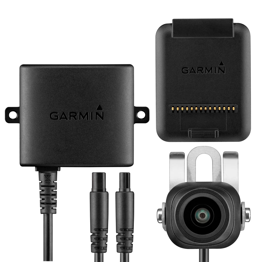

Rückfahrkamera für das Garmin dezl und CamperKäufer des Garmin Camper 760LMT-D erhalten für die Lebensdauer ihres Gerätes regelmäßig kostenlose Updates des Kartenmaterials und können Verkehrsinformationen abrufen. Ab Januar 2014 empfängt das Navi die Staumeldungen über das digitale Radio DAB+, das eine höhere Übertragungsrate als jeder andere Dienst bietet und zudem kostenlos für den Nutzer ist. Als nützliches Zubehör für alle Camper aber auch Nutzer des Garmin dezl 760LMT-D, bietet Garmin jetzt auch eine drahtlose Rückfahrkamera an, die den Blick hinter das Fahrzeug freigibt. Das Bild ist bei Aktivierung direkt auf dem Display des Navigationssystems zu sehen.
Das Camper 760LMT-D Europe wird voraussichtlich ab Ende Oktober zum Preis von 399 EUR erhältlich sein. Die Garmin Rückfahrkamera BC20 wird 129,00 EUR kosten.
