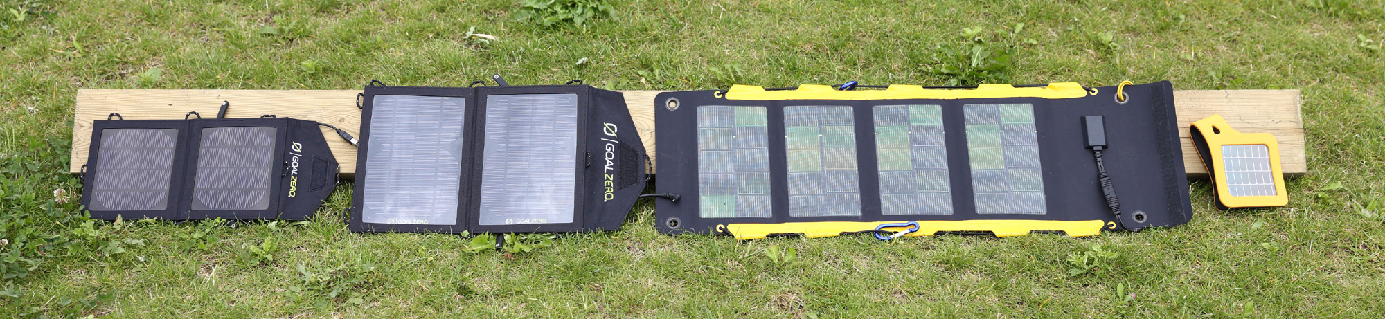

Die Solarladeleistung des Switch-8-Kit und des Guide-10-Plus-Kit haben wir im Vergleich getestet. Die Leistung einer Solaranlage ist von vielen Faktoren abhängig. Vor allem die Temperatur und Einstrahlung haben einen massiven Einfluss. Um die maximale Leistung zu errechnen, wurde im Testzeitraum auch die Leistung einer gleich ausgerichteten Dachsolaranlage gemessen. Da bei dieser Anlage die maximale Leistung bekannt ist, kann die maximale Leistung der Testkandidaten hochgerechnet werden.
Nomad 3.5 – Nomad 7 – Sunload Solarcalw 6.5 – Suntrica SolarStrap
Die Testsysteme wurden jeweils für zwei Stunden mit bestmöglicher Ausrichtung zur Sonne geladen und im Anschluss mit einer elektronischen Last mit zwei Watt entladen.

Natürlich sind diese Werte eine Mischung aus Messwerten und Hochrechnungen und haben folglich keinen Anspruch auf Genauigkeit im Nachkommastellenbereich. Dennoch geben sie einen groben Anhaltspunkt über den Wirkungsgrad und lassen sich untereinander gut vergleichen. Der Wirkungsgrad des Solarcalw 6.5 wurde bereits im Einzeltest bemängelt, weil die Dünnschichtmodule zwar flexibel sind und gebogen werden können, aber bei Weitem nicht die Leistung der monokristallinen Solarzellen erreichen, die bei Goal Zero zum Einsatz kommen. Das Suntrica SolarStrap arbeitet ebenfalls mit Dünnschichtmodulen und kommt trotz der kleinen Bauweise auf ähnliche Wirkungsgrade.

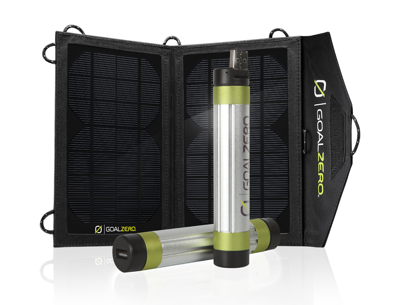

Fazit Switch-8-Kit
Das Switch-8-Kit ist das kleinste Paket im Angebot von Goal Zero und überzeugt durch geringe Abmessungen und ein leichtes Gewicht. Das Nomad 3.5 Solarpanel konnte uns voll überzeugen, es hat einen hohen Wirkungsgrad und kann kleine Geräte sogar direkt laden. Wir hätten nicht erwartet, dass dieses kleine Solarpanel eine Garmin Fenix selbst im Schatten direkt laden kann (wenn auch langsam). Der Switch-8-Akku ist nicht ganz optimal verarbeitet (Stecker, LEDs) und etwas größer als andere externe Li-Ion-Akkus ähnlicher Kapazität. Die Idee der tauschbaren Ein-/Ausgänge und der Kettenbildung ist grundsätzlich gut, allerdings gibt es noch keine entsprechenden Module. Zur Ladung über das Solarpanel ist das Switch 8 auf den 5-Volt-Eingang angewiesen und kann somit die Leistungsfähigkeit des Solarpanels nicht so optimal ausnutzen, wie es z.B. das Guide 10 Plus mit seinem speziellen Solarmoduleingang kann. Letztendlich ist das Switch 8 im Gegensatz zum Guide 10 Plus ein reiner externer Akku und kann auch durch andere Modelle ersetzt werden. Leider gibt es das sehr gute Nomad-3.5-Solarpanel nicht einzeln und so bekommt das Gesamtsystem von uns die Beurteilung: empfehlenswert

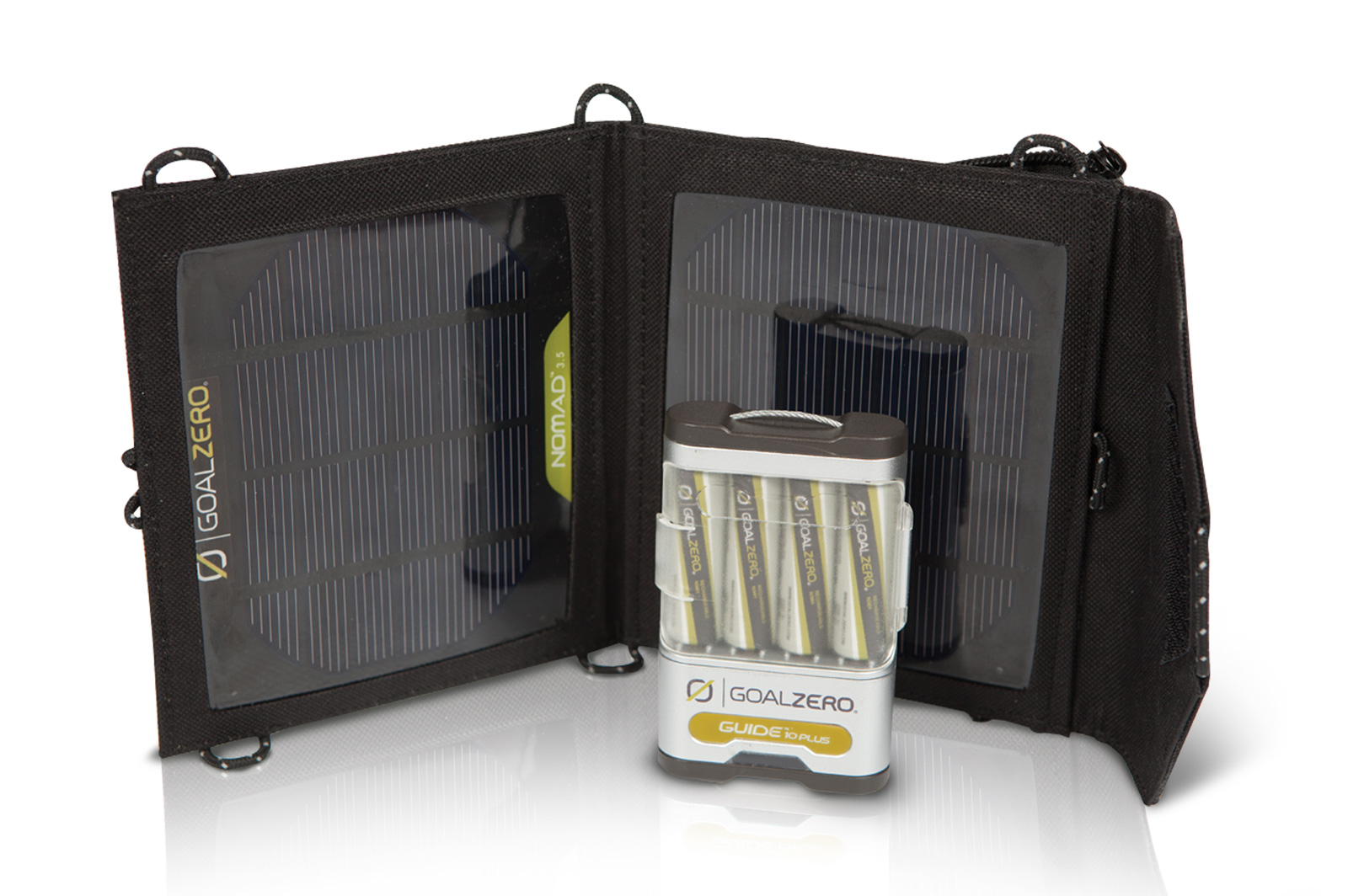

Fazit Guide 10 Plus Kit
Im Gegensatz zu vielen alternativen Produkten setzt das Guide-10-Plus-Kit als Energiespeicher nicht auf fest verbaute Li-Ion-Akkus, sondern auf die weit verbreiteten NiMH-AA-Akkus (Mignon). Natürlich ist die Energiedichte von NiMH-Akkus im Vergleich zu Li-Ions-Akkus deutlich geringer, dennoch ist es Goal Zero gelungen einen äußerst kompakten und leichten Akkulader für vier AA- oder AAA-Akkus zu entwickeln. Zusammen mit dem Nomad 7 ist das Gesamtsystem überaus leistungsfähig, hat einen sehr hohen Wirkungsgrad und lädt selbst größere Tablets problemlos. Die wechselbaren AA-Akkus bieten bezüglich Lebenserwartung und Flexibilität deutliche Vorteile gegenüber fest verbauten Li-Ion-Akkus und sind ein echtes Argument für das Guide-10-Plus-Kit. Einziger Kritikpunkt ist das Fehlen einer brauchbaren Ladestandanzeige und das leichte Verkratzen der Solarpanels. Alle Bestandteile des Guide-10-Plus-Kits sind hochwertig und gut verarbeitet. Wer bereits von Solarprodukten enttäuscht wurde, sollte dem Guide 10 Plus eine Chance geben. Dass das Guide-10-Plus-Kit zur Zeit zumindest über Amazon sogar günstiger ist als das Switch 8, ist für uns unverständlich. Unser Urteil: besonders empfehlenswert
