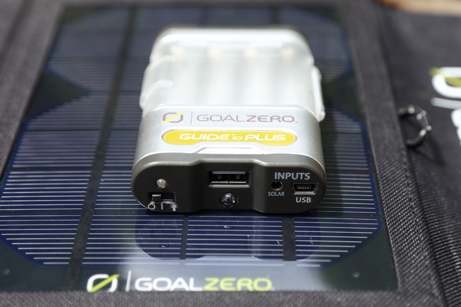

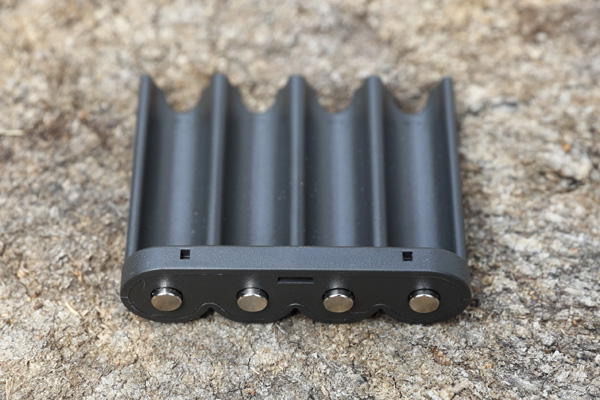

Das Kit des Guide 10 Plus besteht aus dem Solarpanel Nomad 7 und dem AA-Akkulader Guide 10 Plus, der seine Energie in vier Standard-AA-NiMH-Akkus speichert. Neben AA-Akkus können über einen mitgelieferten Adapter auch kleinere AAA-Akkus geladen werden. Für vier AA-Akkus ist der Guide 10 Plus ausgesprochen kompakt und leicht (173 Gramm) und verfügt über einen USB-Ausgang, einen Mini-USB-Eingang zum Laden ohne Solarpanel, einen Eingang für das Solarladekabel, einen Ein-/Ausschalter und eine LED, die als Nottaschenlampe dient. Der Ladezustand wird über eine weitere LED angezeigt, wobei nur wenige Ladezustände durch zwei Farben und Blinkintervalle unterschieden werden. Hier würde man sich mehr Information wünschen, am besten durch eine Klartextanzeige wie z.B. beim Sunload M5. Wer aber keine Wissenschaft aus der Sache machen möchte, bekommt zumindest einen groben Anhalt über den Ladezustand. Die Ladezustandsermittlung ist bei NiMH-Akkus wesentlich schwieriger als bei Li-Ion-Akkus, daher geht die Anzeige in Ordnung.

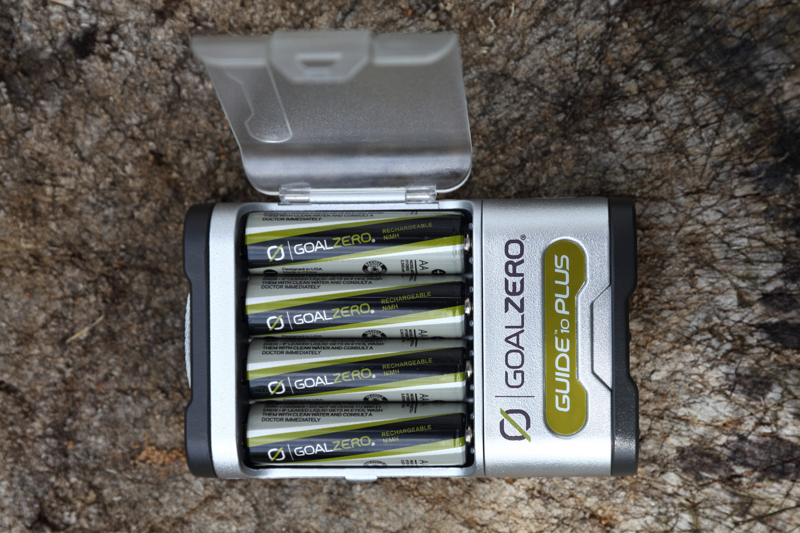

Goal Zero legt 4 x NiMH Akkus bei, die mit 2300 mAh beschriftet sind. Wir haben die NiMH-Akkus des Guide 10 Plus einem Kapazitätstest unterzogen (16 h laden mit 1/10 C – 1 h Pause – Entladen mit 500 mA) und nur 2180 mAh bei 2,73 Wattstunden gemessen. Rechnerisch liegt die Kapazität der mitgelieferten NiMH-Akkus damit sogar über der Herstellerangabe von 10 Wattstunden im Guide 10 Plus. Folgende Werte haben wir gemessen:

Wichtiger Hinweis: Bei der Verwendung von vier NiMH-Akkus im Guide 10 Plus sind einige Dinge zu beachten, damit man sich nicht die Akkus zerstört. Die Spannung der vier Akkus wird nur als Summe überwacht und nicht getrennt gemessen. Sind unterschiedlich geladene Akkus im Guide 10 Plus, ist eine Tiefentladung oder Überladung und damit letztendlich die Zerstörung des Akkus vorprogrammiert. Der Guide 10 Plus entlädt die Akkus gnadenlos, bis ca. vier Volt in der Summe unterschritten werden. Es ist daher wichtig nur Akkus mit gleicher Kapazität und gleichem Ladezustand zu verwenden.
Das Ladeende wird vermutlich durch einen festen Spannungswert begrenzt (wir haben ca. 1,485 Volt pro Zelle gemessen), denn durch unterschiedlichen Ströme, welche bei einer Solarladung auftreten können, ist eine Delta Minus Abschaltung genauso sinnlos wie eine nach Zeit gesteuerte Abschaltung. Ein fester Spannungswert (selbst in Abhängigkeit von der Temperatur) ist jedoch eigentlich ein schlechtes Abschaltkriterium, denn mit zunehmendem Alter steigt der Innenwiderstand der Akkus und damit auch die Spannungslage beim Laden. Das führt dazu, dass die Akkus nicht mehr vollständig geladen werden. Durch dieses Problem bedingt, lädt das Guide 10 Plus die Akkus nicht vollständig auf. Die Kapazität ist daher etwas höher, wenn man die Akkus entnimmt und in einem guten Ladegerät vollständig nach Zeit oder Delta Minus lädt.

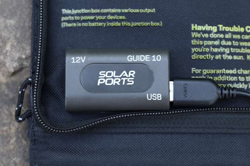

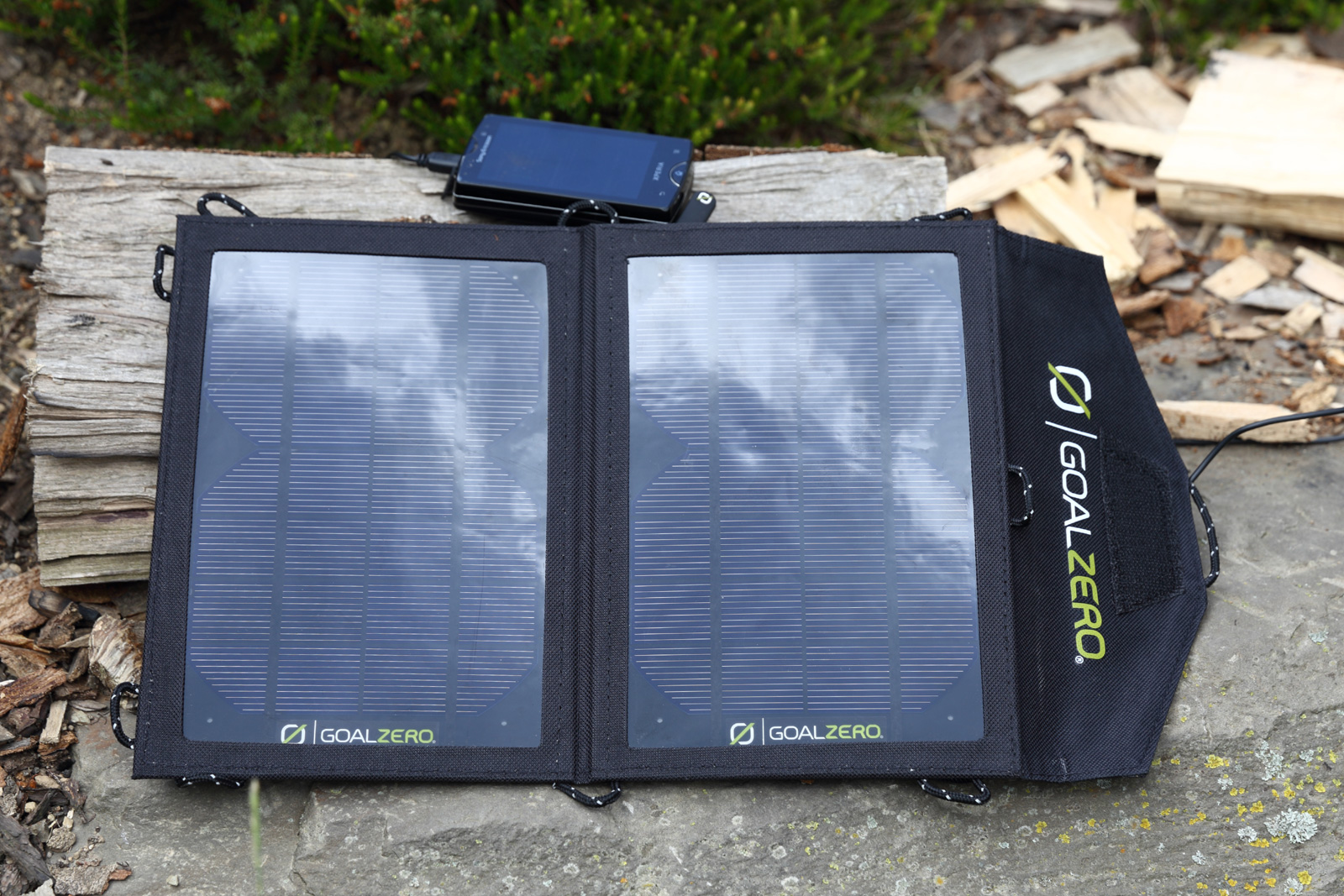

Das Nomad 7 hat gegenüber dem Nomad 3.5 nahezu die doppelte Größe, wiegt aber mit nur 360 Gramm nicht das Doppelte. Auch wenn es nicht mehr in die Tasche passt, in und an jedem Rucksack ist das Nomad 7 problemlos zu transportieren. Gegenüber dem Nomad 3.5 hat es einen zusätzlichen 12-Volt-Ausgang, der den Anschluss von 12-Volt-Ladegeräten z.B. für mobile Navis ermöglicht. Die Leistung des 12-Volt-Ausgangs ist aber deutlich geringer als die des 5-Volt-Ausgangs und daher wird es in der Praxis wenig Sinn machen, Geräte, die auch mit 5-Volt geladen werden können, über den 12-Volt-Anschluss zu betreiben. Der 12-Volt-Anschluss ist nicht reguliert, deshalb ist es über diesen Ausgang auch möglich, einen 12-Volt-(Blei)-Akku zu laden und z.B. eine Fahrzeugbatterie nachzuladen. Die höchste Leistung bietet das Nomad 7 in Kombination mit dem Solarladeregler Guide 10. Der Hersteller gibt für das Nomad 7 am Solarausgang max. 6 Watt Leistung an. Wir konnten diese Leistung in unserem Test nicht ganz bestätigen und haben nur 4,9 Watt erreicht. Allerdings ist die Leistung eines Solarpanels sehr stark temperaturabhängig und deswegen halten wir die 6 Watt bei sehr kalten Temperaturen und besonders klarem Wetter kurzzeitig für möglich. Da die Solarzellen sich jedoch erwärmen, ist eine Dauerleistung von 6 Watt nicht zu erwarten.
Am geregelten 5-Volt-Ausgang steht selbst bei nicht perfekter Ausrichtung zur Sonne schnell eine Ladeleistung von mehr als zwei Watt an, so dass die allermeisten Geräte und sogar Smartphones direkt geladen werden können. Auf der Webseite Goal Zero gibt es widersprüchliche Aussagen über die Ausgangsleistung am 5-Volt-Ausgang. Die technischen Daten auf der Geräteverpackung und der Webseite widersprechen sich. Auf der Webseite wird der USB-Ausgang mit 1A, auf der Verpackung mit 500 mA angegeben. Wir haben im Test über 900 mA erreicht, ein iPad 1 konnte im Gegensatz zu einem iPhone 3G nicht direkt geladen werden. Da aber bei jeder kleinen Wolke die Ladung unterbrochen wird, ist es beim Laden von Smartphones allgemein effizienter, über das Guide 10 Plus als Puffer zu laden.
Wie auch das Nomad 3.5 ist das Nomad 7 recht robust, aber nicht wasserdicht. Der Kunststoff über den Solarzellen ist sehr weich und anfällig für Kratzer. Bei Regen sollte es verpackt werden, es würde ohnehin keine Leistung mehr bringen. Eine weitgehend wasserfeste Alternative ist z.B. das Solarcalw 6.5 der Firma Sunload.
