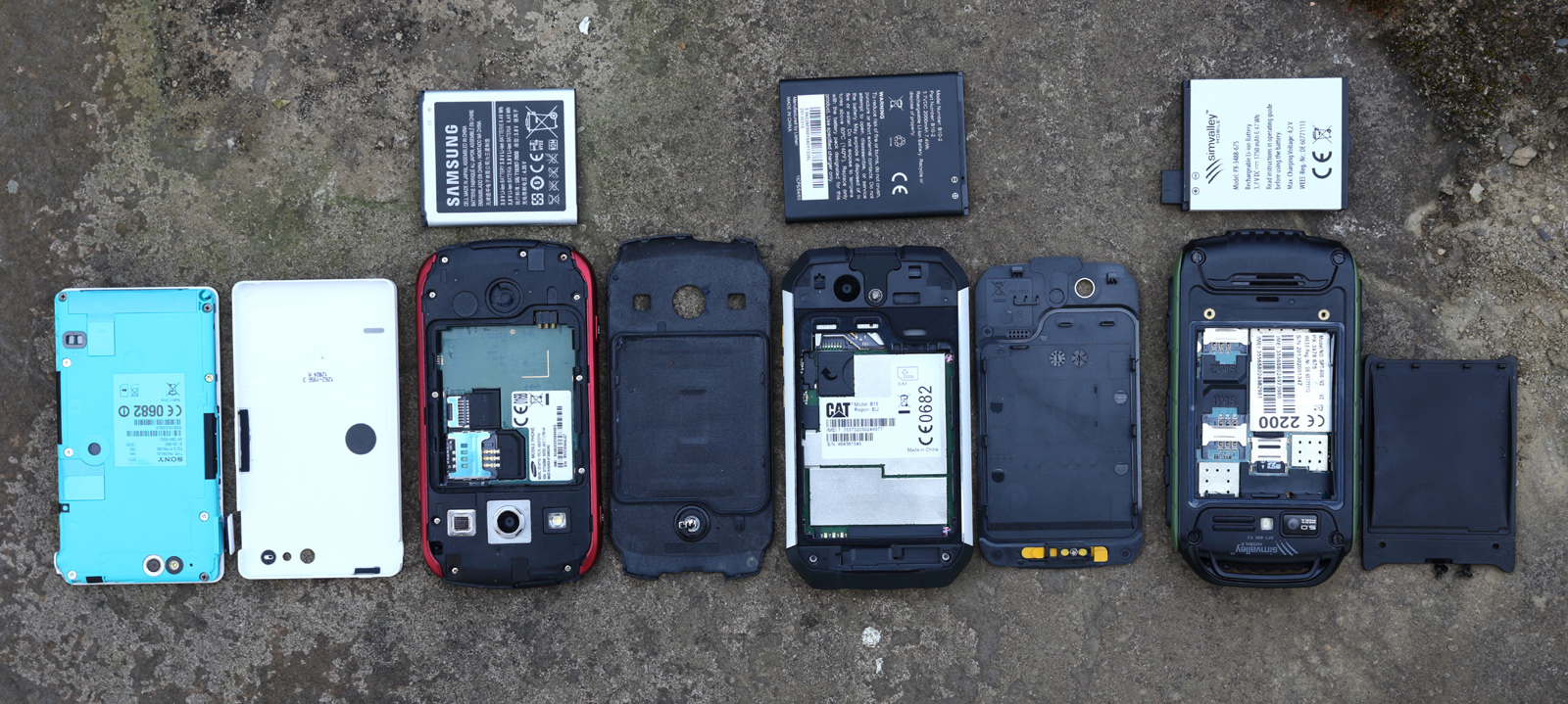

Dem Thema Spannungsversorgung haben wir in diesem Test einen extra Abschnitt gewidmet, denn besonders unter Outdoorbedingungen ist eine lange Laufzeit fernab von Spannungsquellen wichtig.
Alle getesteten Outdoor-Smartphones nutzen als Spannungsquelle Li-Ion-Akkus. Die bei reinen Outdoor-Navis praktische Nutzung von Standard-AA-Akkus oder Batterien hat im Bereich der Smartphones noch keine Anwendung gefunden. Um so wichtiger ist ein wechselbarer Akku. Diese Anforderung erfüllt nur das schlanke Sony Xperia go nicht. Möchte man hier die Laufzeit unterwegs verlängern, bleibt nur der Griff nach mobilen Lademöglichkeiten. Gegen den Akkuverschleiß helfen aber auch diese Lösungen nicht, und nach einigen hundert Ladezyklen muss der Akku teuer getauscht oder das Smartphone entsorgt werden.
Die mögliche Laufzeit hängt von vielen Faktoren ab, darunter Temperatur, GPS, WLAN, GSM, BT, CPU-Auslastung usw. Vor allem ist aber die Displaybeleuchtung der größte Stromfresser. Die Displays aller getesteten Outdoor-Smartphones waren nur bedingt outdoortauglich, daher ist davon auszugehen, dass eine maximale Displayhelligkeit öfters als erwünscht notwendig wird. In unserem Test haben wir deshalb mit maximaler Displayhelligkeit, GSM-Empfang und Trackaufzeichnung getestet.
![]() Pearl Simvalley SPT-800 | ![]() Samsung Galaxy Xcover 2 | ![]() Sony Xperia go | ![]() CAT B15 |
| Akku | Li-Ionen | Li-Ionen | Li-Ionen | Li-Ionen |
| Kapazität | 1.750 mAh | 1.700 mAh | 1.305 mAh | 2.400 mAh |
| Akkuwechsel | ![]() | ![]() | Nein![]() | ![]() |
| Laufzeit | 6:48 Stunden![]() | 6:05 Stunden![]() | 5:35 Stunden![]() | 7:10 Stunden![]() |
Summe | ![]() 2,0 | ![]() 2,2 | ![]() 4,5 | ![]() 1,7 |

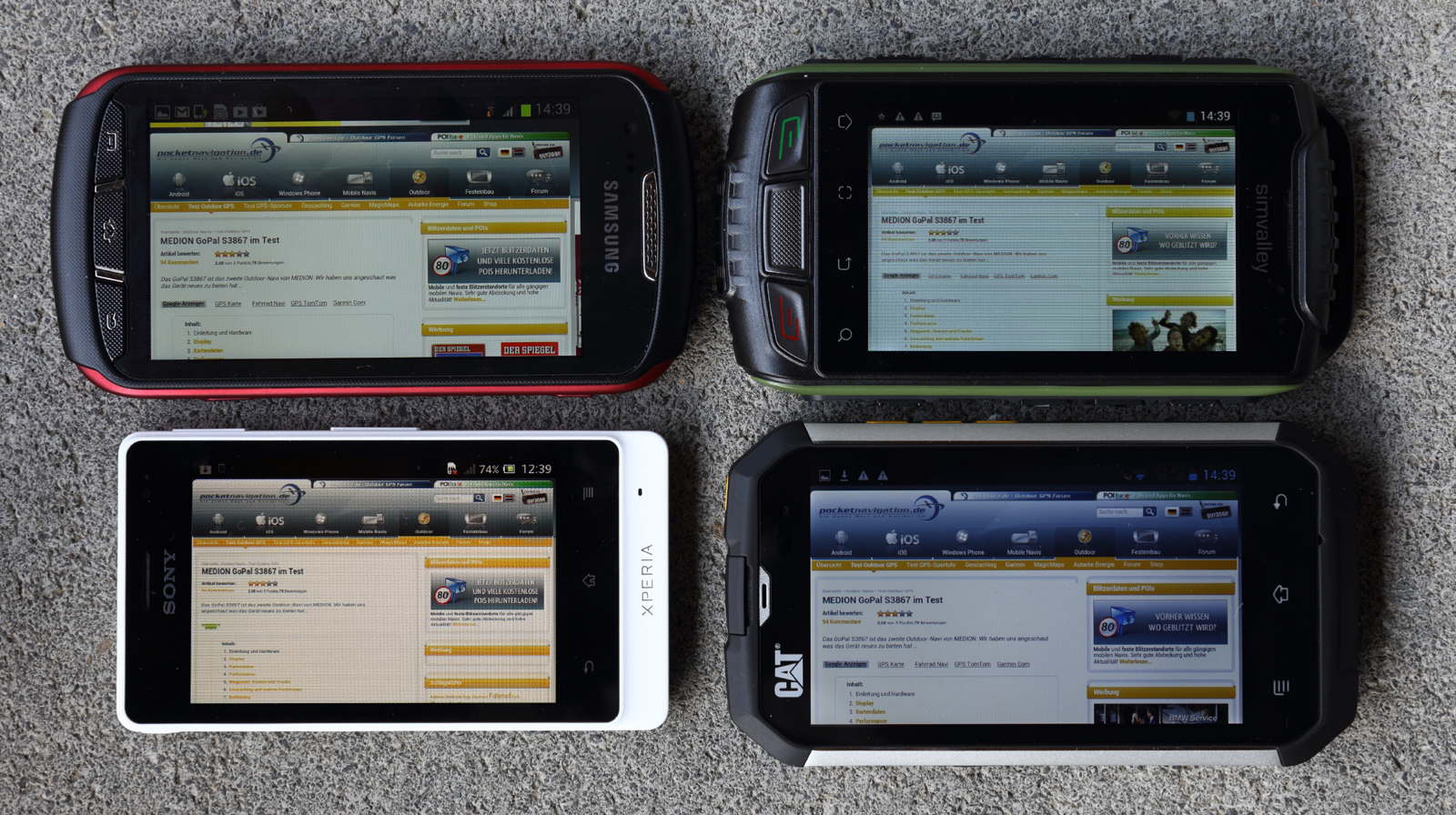

Displayhelligkeit im Vergleich
Das folgende Foto wurde bewusst leicht unterbelichtet, um die Helligkeitsunterschiede der Displays deutlicher hervorzuheben. Das Sony XPERIA go ist etwas heller als die übrigen Konkurrenten, die sich bzgl. der Helligkeit nicht signifikant voneinander unterscheiden. Deutliche Unterschiede gibt es jedoch bei der Farbtreue. Das Display des Simvalley ist leicht, das des CAT B15 stark blaustichtig.
Ablesbarkeit der Displays im Schatten
Im Schatten sind alle Displays gut abzulesen. Dank der helleren Hintergrundbeleuchtung ist auch hier das Sony XPERIA go seinen Konkurrenten leicht überlegen. Im Vergleich zu einem iPhone 4S ist allerdings selbst das Sony noch mal deutlich dunkler, so dass alle Displays keine Bestnoten erhalten.
Ablesbarkeit der Displays in der Sonne
Die größte Herrausforderung für ein outdoortaugliches Display ist direktes Sonnenlicht. Leider versuchen alle vier Hersteller hauptsächlich, der Sonne die Kraft der Hintergrundbeleuchtung entgegenzusetzen, statt das Sonnenlicht hinter dem Display zu reflektieren. Somit verwundert es nicht, dass alle vier Displays im direkten Sonnenlicht nur schwer abzulesen sind. Dank der etwas helleren Hintergrundbeleuchtung ist das Sony XPERIA go noch am ehesten abzulesen. Vor allem das Display des Simvalley SPT-800 v2 neigt sehr stark dazu, zu verschmieren. Diese Verschmutzungen entstehen durch normale Benutzung und lassen sich nur schwer beseitigen und führen im direkten Sonnenlicht zu störenden Reflexionen. Warum gerade das Display des SPT-800 besonders betroffen ist, ist uns unklar.
Besonders deutlich wird das Sonnenlichtproblem aller von uns getesteten Outdoor-Smartphones, wenn man ein reinrassiges Outdoor-Navi zum Vergleich heranzieht. Wir haben mit einem MEDION S3857 verglichen (Bild rechts) und der Unterschied könnte deutlicher nicht sein. Dabei hat bereits das S3857 im Vergleichstest reiner Outdoor-Navis nur eine gute, nicht jedoch die Bestnote erhalten.
Das folgende Bild musste bereits leicht überbelichtet werden, damit die Displays auf dem Foto überhaupt noch lesbar waren.
Fazit Display
Insgesamt sind die Displays für ausgewiesene Outdoor-Smartphones eine Enttäuschung, weil ein Unterschied zu normalen Smartphone-Displays nicht erkennbar ist. Echte Outdoor-Navis haben einen deutlichen Vorsprung.
