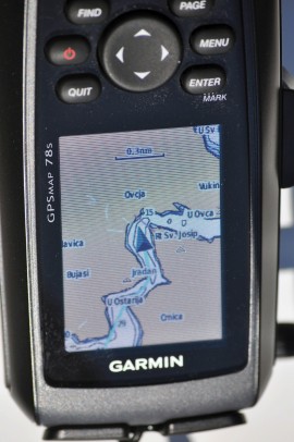

Das Garmin GPSmap 78s liegt gut in der Hand, die Haptik ist hochwertig, nichts knarzt oder knackt. Es besteht durch die abgrundete Gehäuseform ohne herausstehende GPS-Antenne auch nicht die Gefahr, an der Kleidung oder an Leinen am Boot hängen zu bleiben. Das 78s verfügt über einen transflektiven 2,6-Zoll-Bildschirm mit einer Auflösung von 160 x 240 Pixeln. Dies mag sicherlich nicht mehr zeitgemäß erscheinen und wirkt grobpixelig, spart aber im Vergleich zu Geräten mit größerem Bildschirm deutlich Akkuleistung. Die Ablesbarkeit durch diese Art von Display ist im Gegensatz zu Smartphones oder Tablet-PCs auch bei direkter Sonneneinstrahlung ohne Hintergrundbeleuchtung hervorragend. Je heller es ist, desto besser lassen sich Karten und Daten erkennen. Smartphones und Tablets müssen dies durch volle Beleuchtung ausgleichen, die bei starker Sonne zum Teil nicht ausreicht und eine stark verkürzte Akkulaufzeit zur Folge hat.

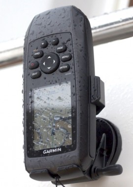

Wir hatten in unserem Test eine mit allen navigatorischen Raffinessen (Radarplotter, 2 Kartenplotter) ausgestattete Bavaria 45 Cruiser neuester Bauart zur Verfügung. Der Kartenplotter an Deck war fest an der Kopfseite des Tisches eingebaut, Logge und weitere Instrumente saßen in Verlängerung der Steuerbordlenksäule. Die passgenaue Bootshalterung von Garmin war über ein spezielles hitze- und feuchtigkeitsbeständiges Doppelklebeband aus dem Baumarkt an der Backbordsteuersäule angebracht.

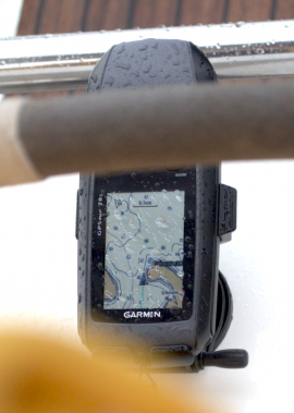

An der Halterung selbst sind im Fußteil für eine dauerhafte Montage an Deck auch Aussparungen für Schrauben vorhanden. Die Befestigung mit Montageband bietet sich aber gerade auf Charterbooten an, da sich am Ende des Törns so auch alles wieder rückstandslos und schadensfrei entfernen lässt. Das 78s wird in die Halterung eingelegt und durch Schließen eines dort seitlich angebrachten Hebels sicher fixiert. Durch die Möglichkeit, die Bildschirminhalte mit Drücken der Taste „Quit“ oder „Page“ zu wechseln, standen uns neben der reinen Kartendarstellung über die Einstellung „Reisecomputer“ die wichtigsten Informationen zu Geschwindigkeit, Tagesstrecke, maximale Geschwindigkeit, Kurs und Distanz zum Ziel auch backbords jederzeit zur Verfügung, ohne die Position nach Steuerbord wechseln zu müssen bzw. ohne dass diese Werte durch Crewmitglieder angesagt werden mussten. Das Garmin GPSmap 78s hat sich hier bei strömendem Regen und Sturm mit überkommender See hervorragend geschlagen. Die Anzeige war stets deutlich ablesbar und vor allem präzise. Bei schwerem Wetter hat das Gerät seine Stärken ausgespielt, da ein an Deck ebenfalls befestigtes iPad in einer Schutzhülle mit Handschuhen nicht mehr bedienbar war. Hier zeigte das 78s, dass Drucktasten jederzeit funktionieren.
