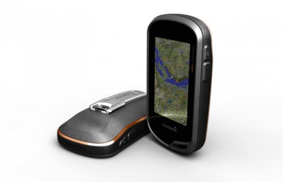

Für die Chinesen wird 2013 das Jahr der Schlange. Für Garmin wird 2013 zumindest im Outdoor-Bereich das Jahr des Oregon werden. Auf der Consumer Electronics Show in Las Vegas stellte Garmin heute die neuen Modelle 600 und 650 aus der Oregon-Reihe vor.
Den Anfang macht der Oregon 600 (379 EUR UVP). Er ist das Basismodell, verfügt natürlich über einen 3-Achsen Kompass und einen barometrischen Höhenmesser, unterstützt Funksensoren nach ANT+ Standard und neuerdings ist Bluetooth 4.0 mit an Bord. Damit kann der Oregon jetzt auch Bilder und „Custom Maps“ von Gerät zu Gerät übertragen. Wegpunkte, Routen und Geocaches selbstverständlich auch.
Im Batteriefach ist Platz für zwei AA-Zellen oder einen Garmin NiMh Akku (ähnlich wie beim Montana). Nur Letzterer kann im Gerät aufgeladen werden, Akku und Ladegerät liegen den 650er-Modellen bei. Der Bildschirm löst wie gehabt mit 240×400 Pixeln auf, so wie schon beim Vorgänger. Die Bedienung erfolgt weiterhin per Touchscreen, das nun auch Multitouch-Gesten unterstützt und deutlich robuster als bisher sein soll. Das bedeutet, der Bildschirm ist endlich aus kratzfestem gehärteten Glas, wie es bereits bei modernen Smartphones üblicher Standard ist. Trotzdem verspricht Garmin, dass eine Bedienbarkeit mittels Handschuhen nach wie vor möglich sein wird.
Neben GPS (Navstar) werden nun auch die russischen GLONASS-Satelliten unterstützt. Andere Satellitensysteme lassen sich theoretisch per Software nachrüsten, „Galileo-fähig“ wird also auch dieses Modell sein.
Geocacher werden sich fragen, wie viele Geocaches lassen sich auf dem neuen Oregon speichern? Die Begrenzung ist der verfügbare Speicherplatz, also sehr viele. Mit dem Oregon 600t (449 EUR UVP) steht auch ein Modell mit Freizeitkarte aber ohne Kamera zur Verfügung.
Der Oregon 650 (449 EUR UVP) bekommt eine 8 Megapixel Kamera spendiert und einen kleinen Blitz. Der Blitz birgt eine Besonderheit, er kann unabhängig von der Kamerafunktion auch als Lampe oder als Blinklicht genutzt werden. Auch eine S.O.S.-Funktion ist vorhanden, die das Licht im bekannten Takt blinken lässt. Das soll recht sparsam mit der Batterie umgehen, so lassen sich also auch Kollegen im dunklen Wald anhand ihres leuchtenden GPS-Empfängers erkennen und sogar unterscheiden. Und natürlich steht das Topmodell Oregon 650t (519 EUR UVP) mit Freizeitkarte und allem sonstigen wichtigen Ausstattungsmerkmalen zur Verfügung.
Voraussichtlich ab März 2013 werden die Geräte im deutschen Einzelhandel erhältlich sein. Wir hoffen bis dahin bereits Erfahrungen mit einem Testgerät sammeln können zu dürfen.
