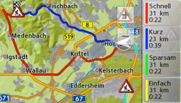

Während des gesamten Tests sind keine unsinnigen Routen zu erkennen gewesen. Dies betrifft alle Routingoptionen, im wesentlichen getestet mit den Fahrzeugprofilen PKW schnell, normal und langam. Sehr hilfreich ist dabei, dass nach Routenberechnung über die Optionen die vier möglichen Routingoptionen errechnet und auf der Karte dargestellt werden können (wobei hier schnell, sparsam und einfach meist die gleiche Route ergeben).
Auch bei eingehenden TMC-Verkehrmeldungen wurden die Umleitungen stehts logisch berechnet. Liegt eine Störung auf der Strecke, kann man in den Einstellungen wählen, ob man die Meldungen generell ignorieren will, manuell entscheiden möchte, ob die Störung umfahren wird oder dem Gerät die Entscheidung überlassen. Im ersten Fall wird neben der Originalstrecke die Alternative auf der Karte dargestellt und man kann eine der beiden Strecken wählen. Bei automatischer Umfahrung werden beide Alternativen ebenfalls eingeblendet und man hat die Möglichkeit, manuell eine von beiden zu wählen. Verweigert man, wie bei einer automatischen Einstellung gewünscht, die Eingabe, übernimmt das Gerät nach einer kurzen Zeitspanne die Entscheidung und wählt die dann schnellste Route unter Berücksichtigung der Verzögerung.

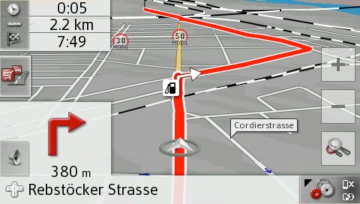

Zwei kleine Schwachpunkte sind während des Tests allerdings aufgefallen:
1. Fährt man auf einer Straße mit durchgezogener Linie oder einer Straßenbahn in der Mitte und das Ziel liegt links, wird dieses nur als links liegend angesagt, es erfolgt aber kein präzises Routing bis vor die Haustür. Da nahe des Ziels das Routing eingestellt wird muß man selbst die nächste Wendemöglichkeit finden. Dies ist bei Konkurrenzherstellern zum Teil besser gelöst.

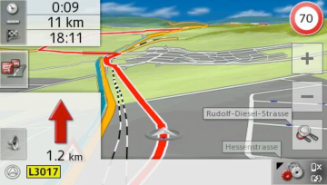

2. Verwendet man Traffic Pattern in Verbindung mit schnellster Route, kommt es hin und wieder zu Umwegen, die sich nicht auf den ersten Blick erschließen.
Diese Umwege sind zeitlich nicht gravierend, können also nicht als unsinnig eingestuft werden, sind aber, wie den Screenshots zu entnehmen ist, zumindest fragwürdig und definitiv nicht die schnellste Möglichkeit. Es ist zu vermuten, dass die Daten von Traffic Pattern an diesen Stellen fehlerhaft sind und den Umweg verursachen. Schaltet man Traffic Pattern ab oder verwendet ökonomische Route, traten diese Umwege nicht auf.
