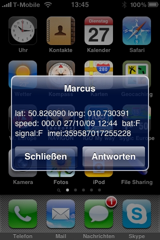

Der SMS-Code besteht aus dem Befehl der ausgeführt werden soll, dem Passwort, welches änderbar ist, und der Rufnummer der SIM-Karte, welche im GPS Tracker TK102 eingelegt ist. Um eine Telefonnummer zu autorisieren, muss also eine SMS mit folgendem Inhalt an den GPS Tracker TK102 gesendet werden: admin123456 +4917123456789. Als Antwort sendet das Gerät eine SMS mit den Inhalt: admin ok, an die autorisierte Nummer.

Ist das Gerät einsatzbereit, kann mit der Überwachung begonnen werden. Ruft man hierzu den GPS Tracker TK102 mit einem autorisierten Handy an (Echt-Zeit Abfrage), erhält man den genauen Standort als SMS. Mit der automatischen Abfrage erhält man je nach Befehl, in einem bestimmten Intervall, innerhalb einer bestimmten Zeit, die aktuellen Standortkoordinaten.

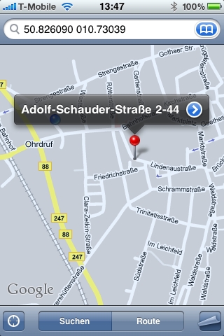

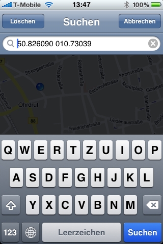

Die übermittelte Position wird auf dem Handy leider nicht bildlich visualisiert. Damit wird man gezwungen, die per SMS mitgeteilten Koordinaten per Hand in ein entsprechendes Programm wie zum Beispiel Google Maps zu übertragen. Dies kann sich gerade in einer stressigen Situation, die durch einem Alarm des GPS Tracker TK102 hervorgerufen wurde, schwierig gestallten.
