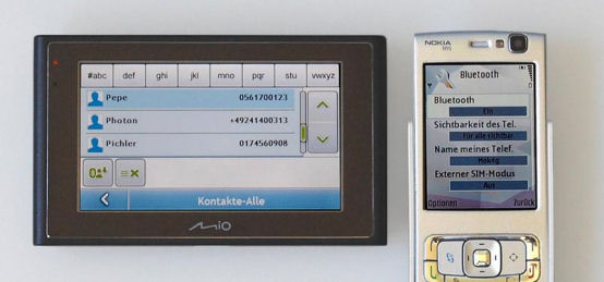

Das Moov 370 wartet mit einer Freisprecheinrichtung für Bluetooth fähige Handys auf. Getestet wurde diese hier mit einem Nokia N95, welches in der Regel sehr gut mit vielen BT Geräten funktioniert. So auch mit dem Moov 370, ein wenig leise, aber problemlos.
Das Übertragen größerer Telefonbuch- listen oder SMS-Kataloge dauert aber etwas. Obwohl man auch beim Moov 370 nicht die akustischen Qualitäten einer fest einge- bauten Freisprech-Anlage erwarten darf, sind diese vielen portablen ebenbürtig und deshalb eine gute Alternativefür dünn ausgerüstete Mietfahrzeuge. Aber aufgepasst, da Bluetoothnicht bei jedem Handy wirklich normgerecht umgesetzt worden ist, hatMio eine Liste mit getesteten Handytypen zusammengestellt.
