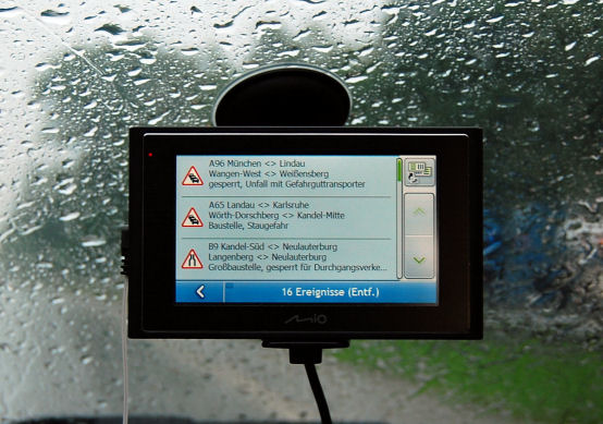

TMC / TMCpro Empfang
Mio liefert das Moov 370 mit einem eingebauten TMC- / TMCpro Empfänger aus. So ist es möglich, Verkehrsmeldungen angezeigt zu bekommen und diese für die Navigation auf der Route zu berücksichtigen, automatisch oder nach Bestätigung durch den Nutzer. Idealer- weise werden diese Verkehrsfunkmeldungen rechtzeitig ausgestrahlt, und sollen dafür sorgen, dass das PNA den Autofahrer automatisch auf dem kürzesten Weg um den Stau herumfährt.
In der Praxis ist es jedoch sinnvoll, schon vorher informiert zu sein, um den Weg entsprechend zu planen: Hier hilft, dass der TMC-Empfänger des Moov 370 bereits vor dem Start, im Akkubetrieb daheim einen Überblick über das Verkehrsgeschehen bietet. Sinnvoll ebenfalls, das Alter der Meldungen im Display zu sehen, was insbesondere beim manuellen Umsteuern der Verkehrsbehinderungen hilfreich ist. Denn Aktualität und damit die tatsächliche Relevanz für die gewählte Route sind so leichter zu beurteilen.
Übrigens: Das Moov 370 sucht den TMC / TMC-PRO Senderautomatisch und bietet dem Nutzer ebenfalls die Möglichkeit, einen derdurch den Suchlauf gefundenen Sender auszuwählen.
Praxisnah hat man im Menü die Möglichkeit vorgesehen, die TMC Ereignisliste zu sortieren und auch überflüssige Benach- richtigungen zu verhindern.
Wenn das Moov 370 eine Umleitung empfiehlt, wird nach der Berechnung auch direkt der Mehr Weg angezeigt. Dies ist insofern nützlich, da man auch die Möglichkeit hat, das Umfahren per Knopfdruck rückgängig zu machen.
Im Praxistest konnte die TMC Funktion überzeugen. Der TMC Empfang mit der Wurf- antenne* war gut, es wurden schnell Sender gefunden, so dass die Ereignisliste sich nach kurzer Zeit füllte. Im Umleitungsfall wurde das Rerouting zumeist innerhalb von 10 Sekunden durchgeführt. Bis auf drei Ausnahmen schienen auch die vorgeschlagenen Umleitungen sinnvoll. Auch ist manuelles Sperren kompletter Gebiete per Fingerstrich möglich, wohingegen man auf die Option der Sperrung vorausliegender Streckenabschnitte verzichtet hat.
