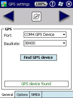

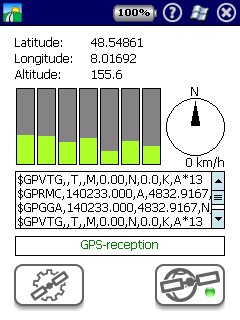

Ein erster Blick sollte auf Seite zwei der Einstellmöglichkeiten den GPS-Einstellungen gelten. Hier gilt es den richtigen ComPort und die richtige Baudrate einzustellen. Nähere Informa- tionen hierzu liefern die Anleitungen zum GPS-Empfänger bzw. zu PDA oder Smartphone. Wird der Wert korrekt eingestellt, wird der Empfänger als gefunden gekennzeichnet und unter der GPS-Info sind die Daten im NMEA-Protokoll zu sehen. Eingestellt werden kann hier auch eine eventuelle Geoidkorrektur des Empfängers oder ein fester Wert. So kann die Höhe korrekt angezeigt werden. Ebenfalls interessant ist die Möglichkeit, bei GPS-Empfang ständig ein Log der GPS-Daten aufzuzeichnen. So kann eine Tour im Nachhinein auch dann noch rekonstruiert werden, wenn ein Track aus Versehen nicht gespeichert wurde. Max. fünf solcher Log werden dann auf der Speicherkarte abgelegt bzw. die jeweils ältesten dann automatisch gelöscht.

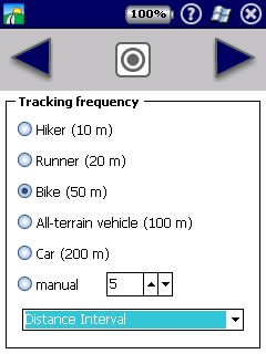

Unter Tracking sollten noch die Optionen zur Trackaufzeichnung eingestellt werden. Möglich ist hier ein Zeit- und ein Entfernungsintervall. Wichtig dabei ist, dass man dieses Intervall an die zu erwartende Geschwindigkeit anpasst. Ein durchschnittlicher Wanderer wird hier 20m. oder 20sek. wählen. Im Fahrzeug dagegen wird man den Wert entsprechend abändern (200m. oder 4sek.). Grundsätzlich gilt hierbei: Weniger ist manchmal mehr.
