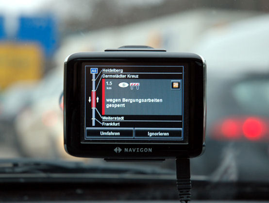

NAVIGON hat das 2210 mit einem eingebauten TMC-Empfänger ausgestattet, der Verkehrs- meldungen visualisiert und für die Navigation nützt. Im Idealfall werden diese Funkmeldungen rechtzeitig ausgestrahlt, und sorgen dafür, dass das NAVIGON 2210 den Autofahrer auf dem kürzesten Weg um den Stau herumführt. Auch ohne externe Stromversorgung, wie z.B. daheim, ist es dank Akkubetrieb möglich, eine Vorschau über das Verkehrsgeschehen zu sehen. Da das Ladekabel gleichzeitig als Antenne dient, muss dieses im Gerät eingesteckt sein.
Die Liste zeigt die Entfernung zum Hindernis und kategorisiert mittels Farbbalken die Störung:
Rot zeigt ein unpassierbares Hindernis, hier eine Bielefelder Dauerbaustelle, deren Details und Lage auf Fingertipp gezeigt werden. Gelb offenbart erhebliche Verzögerung, während keine Farbe auf zähfließenden Verkehr oder auf den Ausfall von Notrufsäulen oder gesperrte Park- plätze verweist. Die TMC-Darstellung ist sichtbar verbessert worden.
Wählt man in den TMC-Einstellungen Auf Anforderung, erscheinen während der Navigation Details zur Störung auf dem NAVIGON 2210 und man hat die Auswahl zwischen Umfahren und Ignorieren. Jetzt könnte man auch vorausliegende Streckenabschnitte sperren. Im Praxis- test wurde schnell ein TMC Sender gefunden und die Verkehrsmeldungsliste füllte sich auch am heimischen Schreibtisch. Interessanterweise funktionierte dies auch mit einem Mitac Netz- ladeadapter.
Das Rerouting bei Umfahren ist Sekundensache, doch weiß man natürlich nicht immer, ob die selbst gewählte oder automatische Umleitung die Reisedauer sinnvoll verkürzt. Doch der Eindruck war in der Regel positiv, und der 2210 konnte mit gutem Empfang überzeugen. Auch wurde die Antenne in das Ladekabel integriert und ersetzt so die übliche, lästige Wurfanten- ne Eine sehr praxisnahe Lösung. In problematischen Einbaulagen (z.B. bei Fahrzeugen mit bedampften Windschutzscheiben) kann der Einsatz eines TMC Y-Antennenadapters mit Spezialstecker helfen. Ein störender Einfluss des Ladeadapters auf den TMC-Empfang blieb übrigens aus. Keine Selbstverständlichkeit.
