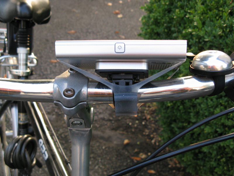

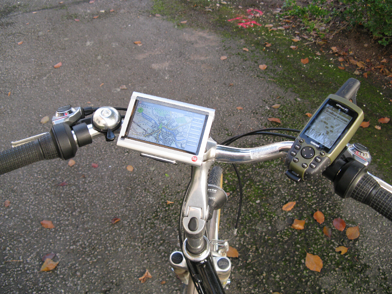

Als erste Möglichkeit liegt dem MagicMaps Scout eine einfache Halterung bei. Diese wird am Lenker angebracht und hält den Gerätehalter des PNA mittels eines Richteranschlusses. Zusätzlich zum integrierten Magnet der Halterungen von Falk (F- und M-Serie), wird der PNA mit einem Silikonband gesichert. Insgesamt eine simple Lösung, die aber z.B. den Anschluss des Batterieadapters vereinfacht und auf geteerten Radwegen bei gutem Wetter Sinn machen kann. Ob sie auf Dauer einem Einsatz auf dem Rad gerecht wird, darf aber angezweifelt werden. Insgesamt ist der PNA dabei reichlich ungeschützt und dürfte einem Umfallen des Rades oder Regen bzw. Spritzwasser nicht stand halten.

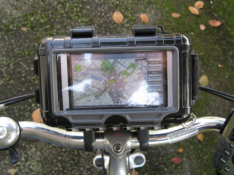

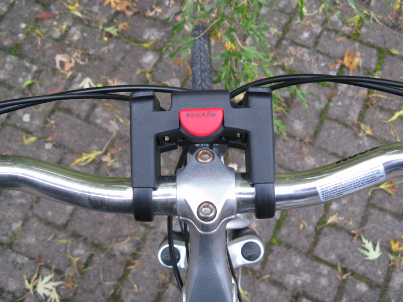

Deutlich geeigneter für einen ständigen Einsatz ist dagegen die PDA Outdoor Box  OtterBox 2600 – Armor 1. Diese Box ist zum Preis von knapp 70 EURim Onlineshop von MagicMaps erhältlich und für einen Outdooreinsatzeines PNA mehr als nur empfehlenswert. Insgesamt wirkt diese zwar sehr wuchtig, aber sie schützt den PNA vor Regen und vor Spritzwasser und auch ein Umfallen des Rades sollte ein so geschützter PNA überstehen. Geliefert wird die Box mit der notwendigen KLICKfix-Halterung für die Lenkstange und diverse Innenpolster zur variablen Anpassung an den jeweiligen PNA.
 Angenehm: Ein Ersatzteil-Kit mit neuer Klarhülle, neuen Dichtungen und neuen Innenpolstern ist für knapp 9 EUR erhältlich.
Geschlossen wird die Box mit zwei stabilen Klammern, die einen sicheren Verschluß gewährleisten. Zwei umlaufende Silikondichtungen an Verschluss und Klarhülle sorgen für die notwendige Dichtigkeit. Die Sicht auf und die Bedienung über das TFT des PNA ist dank der Klarhülleim Oberteil der Box möglich.
Das Anbringen der Halterung ist mit einemKreuzschlitz- schraubendreher kein Problem. Die Halterung hält die Boxdank ihrer Robustheit sehr sicher. Das Anbringen und Entfernen der Box gelingt jeweils sehr schnell. Der GPS-Empfang erlitt durch die Box keine spürbaren Beeinträchtigungen.Anders bei der Sicht auf das TFT: Durch die Klarhülle kann es bei direkter Sonneneinstrahlung zu verstärkten Spiegelungen kommen. Auch ist der Anschluss des angebotenen Batterieadapter mit der Otterbox nicht so ohne weiteres möglich, da ein Durchbruch für das Mini- USB-Kabel an der Box nicht vorhanden ist. Auch dürfte der gewinkelte MiniUSB-Stecker, der an der Unterseite der Falk PNA's anzubringen ist, zu Platzproblemen in der Box führen. Hier wäre also Bastelarbeit angesagt. Mit dem entsprechenden Werkzeug und etwas Geschick wäre ein Durchbruch schnell geschaffen, müsste aber gut abgedichtet werden und führt natürlich zum Garantieverlust.

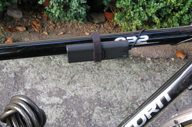

Neben einer sicheren Befestigung des PNA gilt es ein Blick auf die Spannungsversorgung einer solchen Lösung zu werfen. Die Akkulaufzeit diverser PNA's liegt im Bereich von zwei bis drei Stunden. Für einen Einsatz auf dem Rad also ungenügend. Abhilfe verspricht hier ein  USB Batterie Adapter, der im Onlineshop von MagicMaps zum Preis von knapp 18 EUR erhältlich ist. Bestückt wird dieser mit vier AA-Batterien und verlängert die Akkulaufzeit auf bis zu 12 Stunden (Herstellerangabe). Befestigt wird er am Fahrrad mithilfe der beiden beiliegenden Klettbänder. Eine absolut empfehlenswerte Anschaffung. In Verbindung mit der angebotenen Otterbox gilt es aber erst einmal den Anschluss zu bewerkstelligen.
