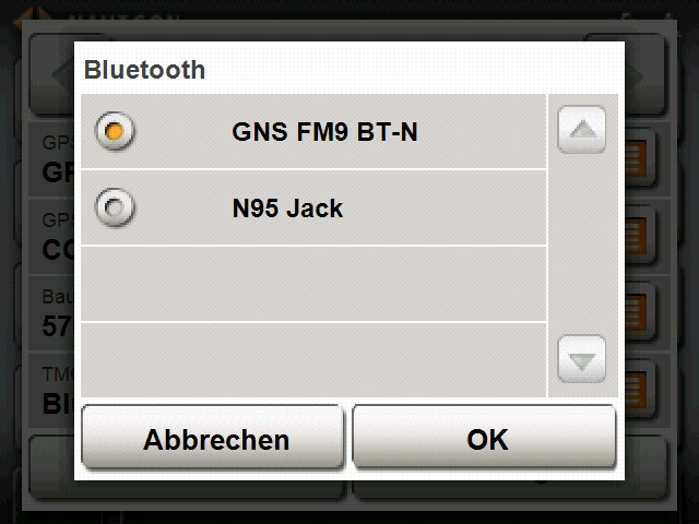

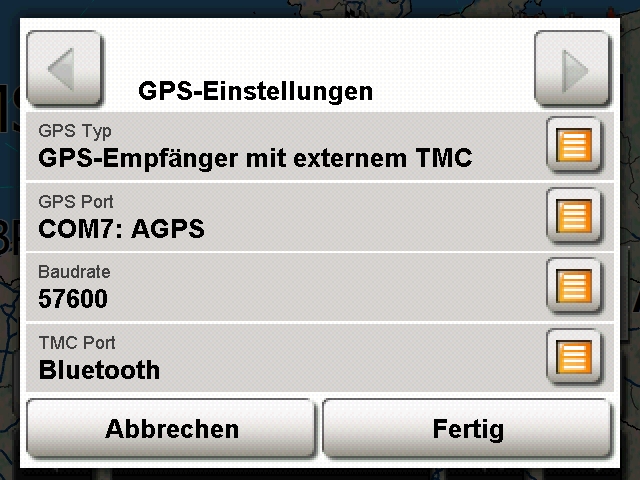

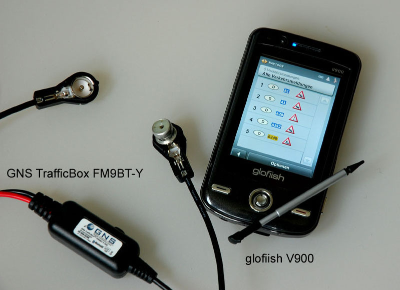

 E-TEN hat den Glofiish V900 zwar mit einem FM-Empfänger ausgestattet, doch war zum Zeitpunkt des Tests noch nichts über das verwendete TMC-Protokoll bekannt. Um aber die TMC-Funktionalität von MN7 zu testen, wurde vom TMC Spezialisten  GNS die  TrafficBox FM9BT-Y zur Verfügung gestellt. Dies ist ein TMC-Empfänger, der einfach zwischen Autoradio und Antenne gesteckt wird, sich über Bluetooth mit dem PDA verbindet und so die TMC-Daten an das Navigationsprogramm weiterreicht. Die Stromversorgung funktioniert über das Antennenkabel mit dem die heute üblichen Verstärkerantennen moderner KFZ versorgt werden (Phantomspeisung), oder aber über ein bereits vormontiertes, abgesichertes Plus-Kabel. Jeder Laie kann das in Minutenschnelle zusammenstecken. Ein Vorserienexemplar wurde bereits 2007 bei pocketnavigation.de ausführlich  getestet . Deshalb ist es interessant, wie das Zusammenspiel MN7- aktuelles WM6.1 PDA Phone- TrafficBox funktioniert. Vorweg: Die Installation lief problemlos, MN7 erkannte den FM9BT-Y sofort, es musste lediglich einmalig der Code 0000 eingegeben werden.

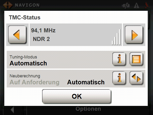

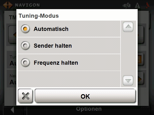

Zum Betrieb: MN7 bietet drei FM-Tuning Modi, von denen sich die automatische Sendersuche im Test bewährt hat. In grenznahen Gebieten wird man aber ggfs. die Betriebsart Sender halten vorziehen, um bei deutschen TMC-Sendern zu bleiben. Die Berechnung einer Ausweichstrecke erfolgt automatisch oder nach Eingabebestätigung.

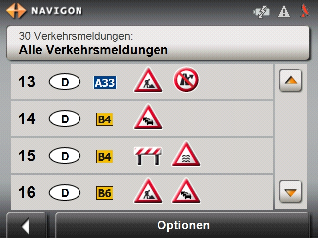

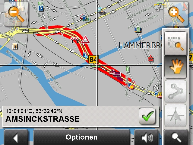

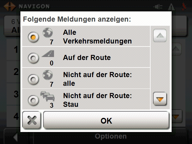

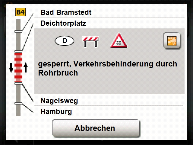

MN7 wertet TMC Meldungen des Empfängers aus und informiert den Autofahrer über Verkehrsereignisse wie z.B. Stau, Sperrung, Behinderung und Geisterfahrer. Eine Übersicht über diese Ereignisse in Listenform und auf der Karte, wird ebenso geboten, wie eine Detailansicht. Die Meldungsauswahl bietet sechs Optionen, von denen zwei nicht abgebildet sind: Nicht auf der Route: Behinderung und Unwetter.

Der Empfang der TrafficBox während des Testzeitraums war ausgezeichnet, (auch) dank Nutzung der Fahrzeugantenne. Problemlose Montage, Einrichtung und die drahtlose Verbindung ließen schnell vergessen, dass man sich lange mit zusätzlichen Kabeln oder gar Wurfantenne gequält hat, bzw. bei der Nutzung einer GPS/TMC Bluetooth Maus beim Verlassen des Fahrzeugs auf das interne GPS des PDA umschalten musste. Komfortabel !
