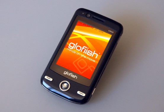

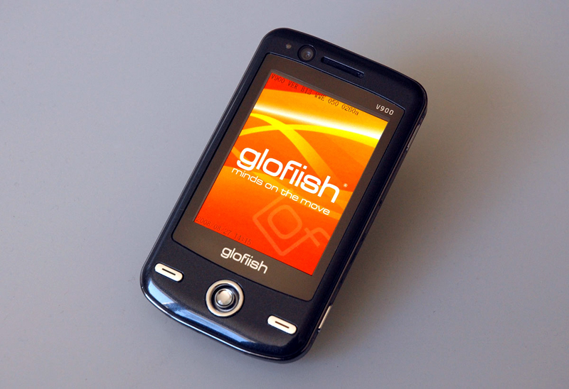

Das Softline Gehäuse des Glofiish V900 besitzt eine edle Hochglanzfront in anthrazitem Metallic Finish. Die symmetrisch angeordneten Bedientasten in Chrom-Optik bieten wie der zentrale, erhobene Joystick einen dezenten Kontrast. Oberhalb des dominierenden 2,8“ VGA Displays befinden sich die 0,3 M-Pixel VGA-Videokamera, ein Lichtsensor, als auch die Öffnung des Hörerlautsprechers, in dem man unsichtbar die Status LEDs für Ladung, WLAN, GPS und Bluetooth integriert hat. Bei der Beschriftung des V900 hat man sich angenehmerweise zurückgehalten.

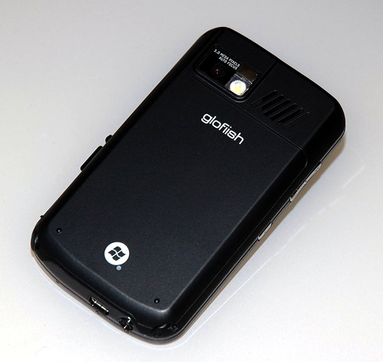

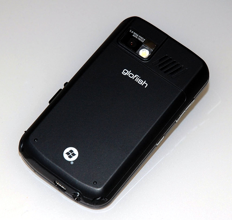

Die Rückseite in glatter, gummierter Optik zeigt die 3 Megapixel Kamera mit LED Blitzlicht und den Lautsprecher-Ausschnitt. An der Unterkante finden sich USB- und die 2,5mm Klinkenbuchse, die sowohl für die mitgelieferte Hör/Sprechgarnitur als auch für Stereo-Headsets geeignet ist. Seitlich angeordnet finden sich oben die Lautstärke Taste und mittig ein frei belegbarer Hotkey, im Auslieferungszustand als Aufnahmetaste genutzt.

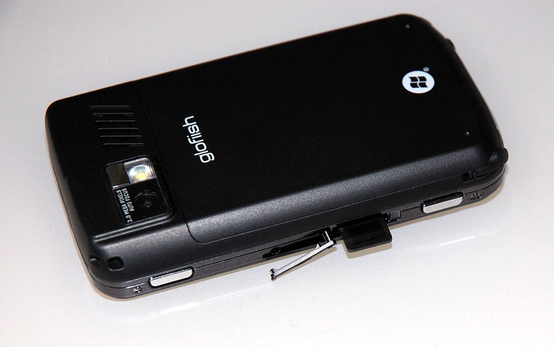

Seitlich angeordnet sind Einschalter, Reset, Speicherkarten-Aufnahme (hier mit halb gesteckter MicroSD Karte bei geöffneter Abdeckung) und Kamera-Funktionstaste (Menü-Aufruf und Auslöser. Die geringen Spaltmaße der Akkuabdeckung sind deutlich zu erkennen.

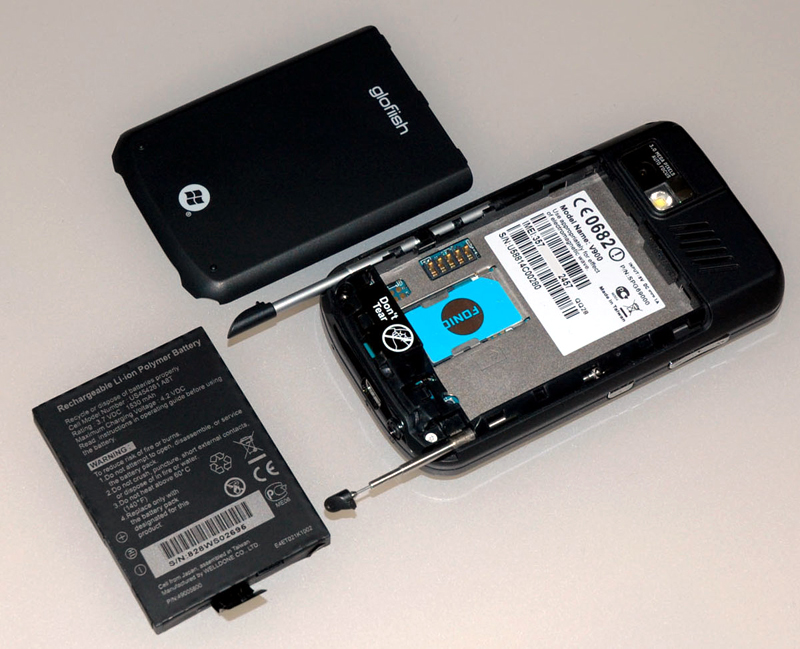

Geöffnet sieht man den SIM-Karten Einschub, der sich unterhalb des Akkus befindet. Gegenüber der Aufnahme des Stylus wird die 17cm lange, schwenkbare Teleskopantenne für den TV und Radioempfang eingeschoben. Abbildung: 3cm ausgezogen.
