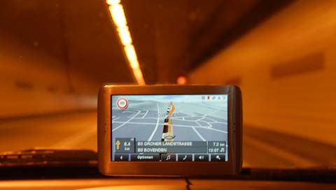

Fix nach Reset im KFZ erfolgte nach 47 Sek. (Typisch: Deutlich unter einer Minute), nach vollständigem Signalverlust. Übrigens: Tunnelfahrten führen während der Fahrt weder zu Aussetzern oder Abbruch, denn MN|7 führt (wie schon seine Vorgänger) mittels Software- Interpolation die Navigation mit der letzten, bei Einfahrt gefahrenen und erfassten Geschwindigkeit weiter. Dies funktioniert automatisch, beim Navigon 8110 muss hierfür nichts aktiviert oder kalibriert werden.

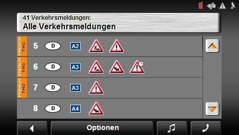

Navigon hat den 8110 mit einen eingebauten TMC / TMC-PRO Empfänger ausgestattet, der es  ermöglicht, Verkehrsmeldungen zu empfangen und für die Navigation zu nutzen. Im Idealfalle werden diese Verkehrsfunkmeldungen rechtzeitig ausgestrahlt, und sorgen dafür, dass das 8110 den Autofahrer auf dem kürzesten Weg um den Stau herumfährt. Auch mit dem Netzteil oder im Akkubetrieb ist es möglich, eine Vorschau über das Verkehrsge- schehen zu erhalten. Da das Ladekabel auch die Antenne enthält (oder das Netzteilkabel als Antenne wirkt), muss dieses im Gerät eingesteckt sein. Soweit ist das aber bereits vom 2110 max her bekannt.

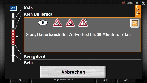

Neu bei Navigon ist aber die Möglichkeit,  TMC-PRO Meldungen zu empfangen, in der Anzeige Premium TMC benannt. Dies ist ein kostenpflichtiger TMC Dienst, welcher von privaten Radiostationen ausgestrahlt wird und den Ruf hat, besonders aktuell und in detaillierter Fülle zu berichten. Beim 8110 fallen dafür keine weiteren Kosten* an und so kann sich der Nutzer über Zusatzinformationen, wie den geschätzten Zeitverlust durch eine Verkehrs- behinderung freuen.
NAVIGON 8110 - TMC-Empfang - 1 NAVIGON 8110 - TMC-Empfang - 2

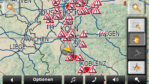

Die Meldungsflut kennt keine Grenzen, aber der Blick auf die Liste offenbart, dass es bis
auf ein Ereignis die geplante Fahrt nicht betrifft. Ein Klick und man erfährt die Details.

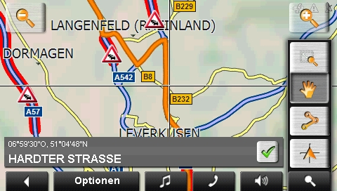

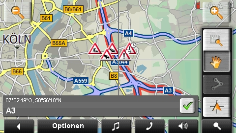

In der Praxis sucht das Gerät den TMC-Sender entweder automatisch oder bietet die Möglichkeit den durch den Suchlauf gefundenen Sender oder die Frequenz zu halten.

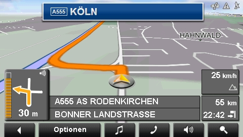

Wählt man in den TMC-Einstellungen Auf Anforderung, erscheinen während der Navigation Details zur Störung auf dem PNA und man hat die Auswahl zwischen Umfahren und Ignorieren. Jetzt könnte man auch vorausliegende Streckenabschnitte sperren. Im Praxis- test wurde schnell ein  TMC Sender gefunden und die Verkehrsmeldungsliste füllte sich, auch am heimischen Schreibtisch. Das Rerouting bei Umfahren ist Sekundensache, doch weiß man natürlich nicht immer, ob die selbst gewählte oder automatische Umleitung die Reisedauer sinnvoll verkürzt: Es bleibt, systembedingt, immer etwas Lotto.
NAVIGON 8110 - GPS- und TMC-Empfang (5517) - 1 NAVIGON 8110 - GPS- und TMC-Empfang (5517) - 2
Deutlich: Umleitung in der 3D Ansicht   Überblick: An den Staus vorbeigeführt

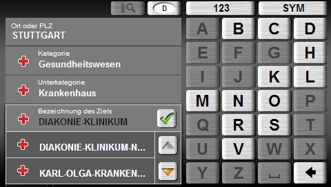

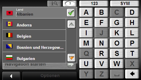

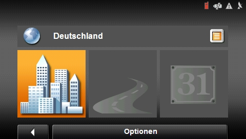

Zieleingabe

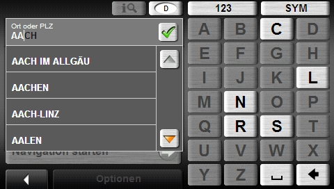

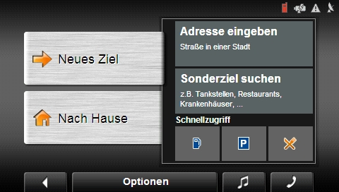

Das 8110 bietet mehrere Möglichkeiten der Zieleingabe. Den meisten Nutzern ist die Zielein- gabe über Zielort / Postleitzahleneingabe bekannt, die hier auf einer Menüseite geboten werden, fingerbedienbar mit intelligenter Tastatur, welche nur mögliche Buchstaben einblendet. Wahlweise ist eine Listendarstellung ähnlicher Orte möglich.
NAVIGON 8110 - Zieleingabe - 1 NAVIGON 8110 - Zieleingabe - 2
Auf die gleiche Art werde Länder, Städte, Straßennamen und Hausnummern eingegeben.

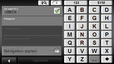

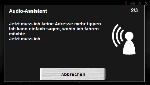

Spracheingabe ist eine Disziplin, die der 8110 ebenfalls beherrscht: Man wird akustisch durch die einzelnen Stufen der Eingabe geführt. Ähnlich klingende Eingaben können aus einer Liste ausgewählt werden und bestätigt werden. Das dauert systembedingt länger als die Eingabe durch die intelligente Tastatur. Während des Tests zeigte sich, dass die Erkennungs- quote bei Sprechern mit tiefer Stimme geringer ist als bei jenen mit hoher Stimme. Starke Hintergrundgeräusche wirken sich naturgemäß negativ auf die Erkennung aus.
NAVIGON 8110 - Navigation mit MN|7 (5522) - 1 NAVIGON 8110 - Navigation mit MN|7 (5522) - 2

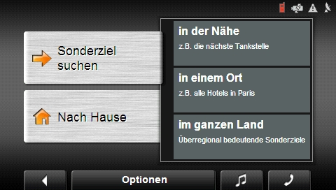

Zusätzlich bietet die Software Zieleingabe aus der Kartensicht zu dort markierten Punkten oder Sonderzielen, Umkreissuche sowie die Anfahrt der 30 letzten Ziele oder zu einem der 500 (!) speicherbaren Favoriten.

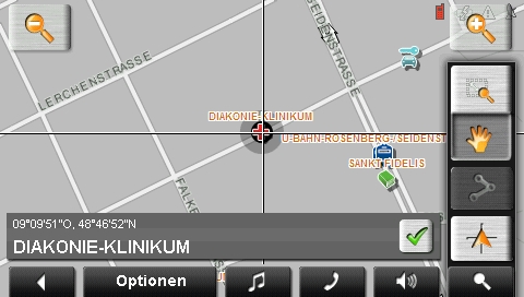

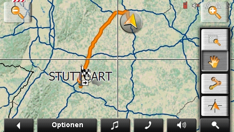

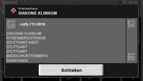

Beispiel: Eine Fahrt von Martinsheim zum Sonderziel Diakonie-Klinikum in Stuttgart-West:
NAVIGON 8110 - Navigation mit MN|7 (5523) - 1 NAVIGON 8110 - Navigation mit MN|7 (5523) - 2
NAVIGON 8110 - Navigation mit MN|7 (5523) - 3 NAVIGON 8110 - Navigation mit MN|7 (5523) - 4
Wie bei vielen Sonderzielen (POI) ist auch hier die Telefonnummer hinterlegt. Auch die Detailansicht auf der Karte ist möglich ebenso wie das Markieren alternativer Sonderziele.
NAVIGON 8110 - Navigation mit MN|7 (5524) - 1 NAVIGON 8110 - Navigation mit MN|7 (5524) - 2

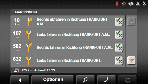

Zwei Klicks weiter hat man einen Überblick und die Wegbeschreibung zur Verfügung.
