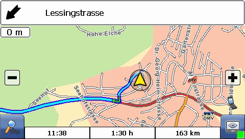

Dass die MEDION-Software mehr als genügsam an Hardwarevoraussetzungen ist, ist hinlänglich bekannt und auch durch den Versionssprung von GoPal 2 auf GoPal 3 verdient sich die aktuelle Navigationssoftware die gleiche Auszeichnung. Die Performance lässt auf Grund des starken 400MHz Samsung Prozessors und der GoPal-Software keine Wünsche offen. Alle Menüs werden nach Befehlseingabe sofort aufgerufen. Die Adresssuche erfolgt ohne spürbare Verzögerungen und der Kartenaufbau und Ablauf sind flüssig. Hier haben wir bei anderen Herstellern mit der Vorstellung neuer Software schon richtige Performance-Einbußen hin nehmen müssen. Schön, dass dies mit GoPal 3 nicht der Fall ist.
Für Strecken weit über 1000 km werden weiterhin nur knapp 10 Sekunden Berechnungszeit benötigt. Liegt MEDION mit diesen Werten bei GoPal 2 ohnehin schon im Wettbewerbsvergleich an der Spitze, konnte man hier mit GoPal 3 direkt nachziehen.

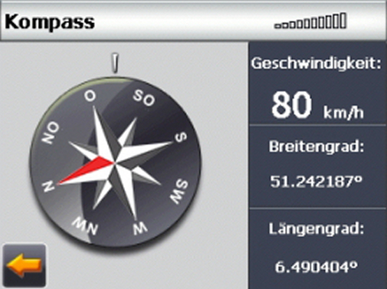

Der leistungsstarke SiRF III GPS-Chipsatz hat in unseren Testfahrten bei kompletten Neustarts je nach vorliegenden Bedingungen zwischen 15 und 30 Sekunden einen SAT-Fix bekommen. Die Route konnte im Vorfeld ohne GPS-Empfang geplant und gestartet werden und nach wenigen 100 m führte uns der GoPal 2.3. ME dann in die richtige Richtung. Auch in einem Fahrzeug mit metallbedampfter Scheibe konnten wir noch ausreichend GPS-Empfang erhalten, können aber auch hier auf Grund der unterschiedlichen Fahrzeugcharakteristik der einzelnen Fahrzeughersteller keine durchgängige Garantie geben.
