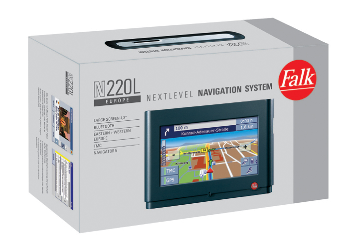

Lieferumfang
Die Verpackung des Falk N220L enthält einen reichen Lieferumfang:
