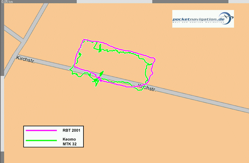

Unsere Tests ergaben aber unter dem Strich ein er- nüchterndes Bild: Zum einen tendiert die Keomo bei langsamen Schrittgeschwindigkeiten, aber auch beim Joggen zu starken Zitterern.

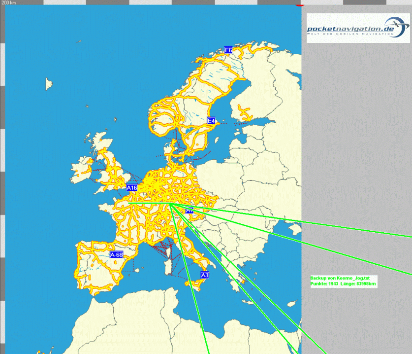

Das heißt in der Praxis, dass die Jogging-Heimstrecke anstatt der bekannten 4 Kilometern plötzlich 4,5 oder 5 Kilometer hat. Viel unangenehmer fällt aber auf, dass sie vor allem nach dem Einschalten mit dem ersten Fix manchmal für einige Zeit extrem falsche Trackpunkte setzt. Es ist uns wiederholt passiert, dass in den ersten 30 Sekunden des Fixes Trackpunkte um bis zu 20.000 Kilometer (zwanzigtausend) falsch lagen!! Das klingt zwar dramatischer als es ist, denn bei der Autonavigation wird das in aller Regel gar nicht bemerkt. Schließlich setzt das Navigationsprogramm erst mit der Berechnung ein, wenn der Map-Catcher eine plausible Position ermittelt hat und diese auch für einige Sekunden stabil ist.
Wer aber Logfiles aufnehmen und visualisieren will, muss oft händisch nachbessern, was natürlich entsprechende Kenntnisse und Software voraussetzt.

| Zittrig: beim langsamen Gehen (< 2 km/h)punktet die RBT mit dem smootheren Track | Heftig: über 80.000 km sind auch für den optimal gedopten Läufer deutlich zuviel |
Im linken Bild ein extrem langsam gegangenes Rechteck, Geschwindigkeit kleiner 2 km/h. Zwar bildet die Keomo die Realität ab, aber der Unterschied zur RBT mit dem SiRF III ist deutlich. Die RBT erzeugt den realistischeren Track.
Rechts die bereits erwähnten Ausreisser nach dem Einschalten. Nach dem manuellen Entfernen von 6 Punkten – in
TTQV kein Problem – wurden aus den 84.000 Kilometern einigermaßen realistische 4,5 Kilometer.
