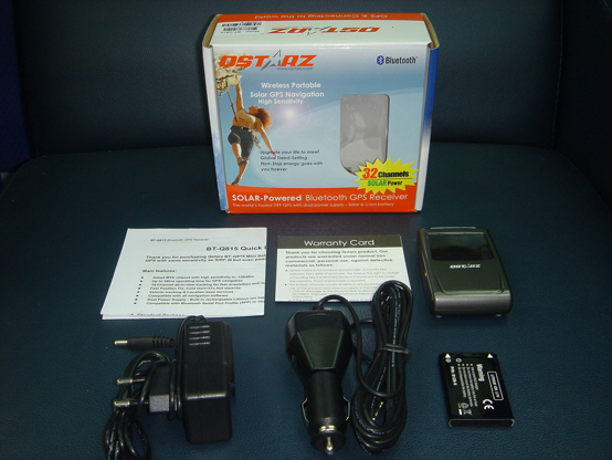

Gleich mit zwei Besonderheiten trumpft die neue   Qstarz BT-Q815 auf: Einem Solarpanel sowie dem neuen 32-Kanal MediaTek MT3-Chipsatz, der erstmalig bei pocketnavigation.de einem Test unterzogen wurde.
Die Teststellung erfolgte durch den Hersteller selber, der GPS-Empfänger wird zusammen mit einer kurzen Anleitung sowie einem Autoladekabel und einem Netz- ladekabel ausgeliefert. Qstarz bietet im gleichen Gehäuse ebenfalls eine Variante mit einem SirfIII-Chipsatz sowie einem Nemerixchipsatz an.
Als erstes fällt die Grösse der Solarmaus auf, das Panel nebst Elektronik fordert hier seinen Tribut. Das glänzende Kunstoffgehäuse ist insbesondere über dem Panel sehr kratzempfindlich, sowohl Netzanschluss als auch der MMCX-Anschluss für eine externe Antenne sind nicht abgedeckt, was den Outdooreinsatz erschwert.
Auf der Unterseite sind vier kleine Gumminoppen angebracht, die leider das Rutschen auf glatten Cockpits im Auto nicht verhindern können, eine durchgehende Weichgummibelegung wäre hier vorzuziehen.
Die Qstarz nutzt als Anschluss einen klassischen Stecker, damit ist eine Datenübertragung per USB-Kabel zu einem Computer nicht möglich, es bleibt im Gegensatz zu den anderen hier als Vergleich genutzten GPS-Mäusen nur der Weg über Bluetooth.
Als Stromquelle fungiert neben dem Solarmodul ein Standardakku (Nokia 9100-Serie), wie er ebenfalls in der Wintec oder auch der G-Space verwendet wird.
  Für wenige Euro gibt es im einschlägigen Zubehörhandel eine Li-Polymervariante, der 10-15% längere Laufzeiten gegenüber den hier verwendeten Li-Ionenakkus ermöglicht.
