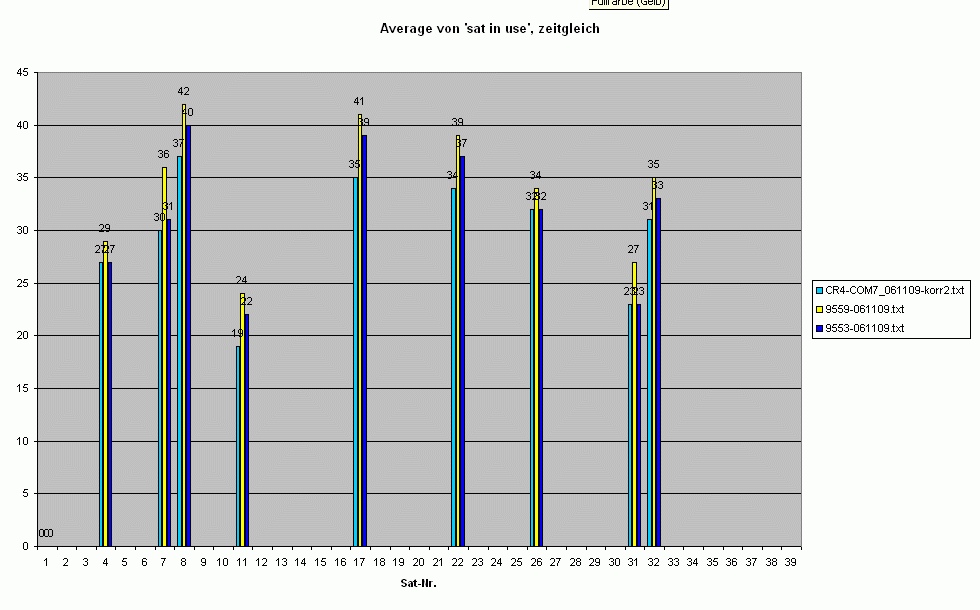

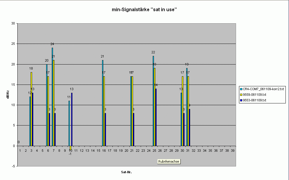

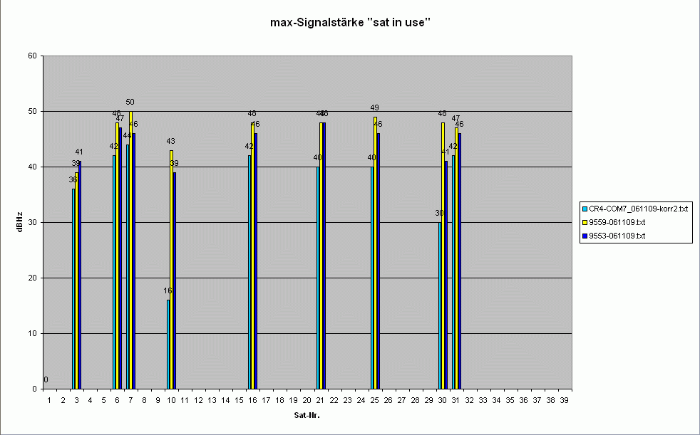

Diese Auswertung wurde zeitgleich mit einer   Leadtek 9553 (SiRF III) und der   Conrad CR4 (ANTARIS/u-blox-Chip) vorgenommen.
Fazit Signalstärke
Schaut man sich die Bilder an stellt man fest, dass bei der max.-Signalstärke – Bild Mitte – die 9559 die Nase etwas mehr vorne hat. Bestätigung der Werbung: Eine neue leistungsfähige GPS-Antenne stellt überall den bestmöglichen Empfang sicher? Dass sie bei der min.-Signalstärke – Bild links – bei 17 dBHz aufhört, darf nicht verwundern, das ist eine (Liefer-) Einstellung der Power-Mask. Im Artikel Static Navigation – Fluch oder Segen? gibt es ein Bild über die Navigation Parameters, da ist das ersichtlich. Im sat in use-Bild – rechts – spiegelt sich wohl der Antennenvorteil ebenfalls wieder.
