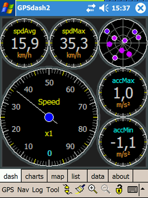

Als erstes sollte man die Software freischalten um das zeitliche Limit von 10 Minuten auszuschalten. Die unter about angezeigte Registration-ID dient zur Berechnung des Freischalt-Codes. Somit ist die Lizenz an die Hardware gebunden. Durch Eingabe des Registration-Keys ist die Software entsperrt und voll lizenziert. Das Design der Software ist sehr übersichtlich und leicht bedienbar. Es gibt hier 6 verschiedene Anzeigemodi welche mittels Karteireitern ein oder ausgeblendet werden. Ein Modus entfällt auf die Anzeige der Versionsinfo.
Dash
Frei konfigurierbare analoge oder digitale Anzeigen, welche Rundinstrumenten nachempfunden sind.

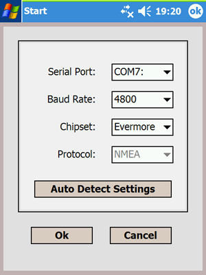

Keine Navigation ohne GPS-Empfang. Im Test diente eine Royaltek RBT-1000 Bluetooth-GPS-Maus als Empfänger. Die Konfiguration der Software ist denkbar einfach. Im Menü GPS/Configure kann man die entsprechenden Werte wie serieller Anschluss, Baudrate, Chipsatz und Protokoll einstellen. Auto Detect Settings hat beim verwendeten Empfänger ebenfalls gut und schnell funktioniert – die Maus wurde binnen weniger Sekunden erkannt und konfiguriert. Der Empfänger muss aber mit dem PDA am Bluetooth-Port bereits konfiguriert und gekoppelt worden sein; nur dann ist ein automatisches erkennen möglich. Wer GPSDash2 testen möchte ohne gleich beim ersten Mal lange Fahrten zu machen um zu sehen ob alles sauber funktioniert, der kann auch ein NMEA-Logfile laden und abspielen.
Eine schöne Funktion um die Software mal kennen zu lernen oder um Touren im Nachhinein zu analysieren. Hierbei lässt sich der Datenstrom in bis zu vierfacher Geschwindigkeit abspielen.

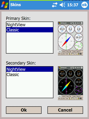

 SKINS

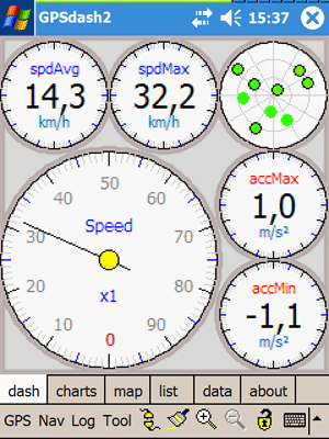

Das Programm unterstützt die Verwendung von Skins. Um z.B. in den Nachtmodus zu schalten oder um die Lesbarkeit seinen Bedürfnissen anzupassen. Die Skins beziehen sich ausschließlich auf die farbliche Gestaltung der Anzeigen. Im Ordner \My Documents\GPSdash2\Skins liegen in jeweiligen Unterordnern die notwendigen Dateien. 4 GIF-Dateien und eine XML-Datei. Die GIF-Dateien bilden den Hintergrund und die Dashes, und in der XML-Datei sind alle Angaben über Zeigerdarstellungen und Farben aller möglichen Anzeigearten. Hier bleibt ebenfalls Spielraum für eigene Kreativität. Um zwischen den Modi umzuschalten benutzt man das Pinselwerkzeug in der Menüleiste; außer in der Kartenansicht – dort werden damit die Karten ausgewählt. Es kann auch nur zwischen 2 Modi hin oder her gewechselt werden: primary skin und secondary skin. Eigene Skins einfach mit allen notwendigen Dateien in einen Unterordner in \My Documents\GPSdash2\Skins legen.
