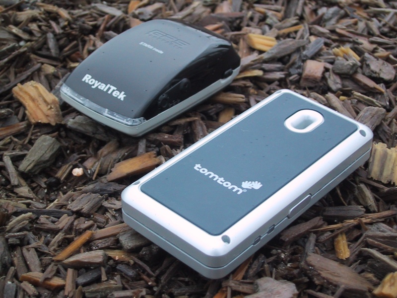

Bild 2 Auffällig war, dass die MkII bei Einfahrten in Tunnels länger als jede andere bisher getestete Maus weiterinterpoliert. 300 Meter sind keine Seltenheit.
Bild 3 Beim Dauerlauf im Wald fällt die MkII gegenüber der RBT 2001 in der Track-Genauigkeit ab. Die RBT 2001 liegt hier einfach näher an der Realität. Vermutlich wirken
sich hier die durch Laub gedämpften GPS-Signale bei der MkII mit ihren ohnehin etwas schwächeren Pegeln stärker aus. Und die Auswirkungen des bereits erwähnten StaticNavigation sieht man im oberen linken Eck – das sehr langsam gelaufene Rechteck von 20 mal 10 Metern bekommt die MkII gar nicht mit.
Bild 4 Meine Lieblings-Teststelle, sehr schwierige Empfangsbedingungen, auf eine Länge von 200 Metern werden fast nur Reflektionen von der Seite empfangen. Die MkII liegt hier etwas genauer, unter dem Strich kann man aber von Gleichstand sprechen.
Fazit Positionsauswertung
Die im Vergleich zu anderen SiRFIII-Mäusen schwachen Pegel der MkII, auf die ich im nächsten Abschnitt näher eingehe, wirken sich im KFZ-Betrieb nicht negativ aus. Anders im Outdoor-Einsatz, hier schlagen sich andere SiRFIII-Empfänger besser.
