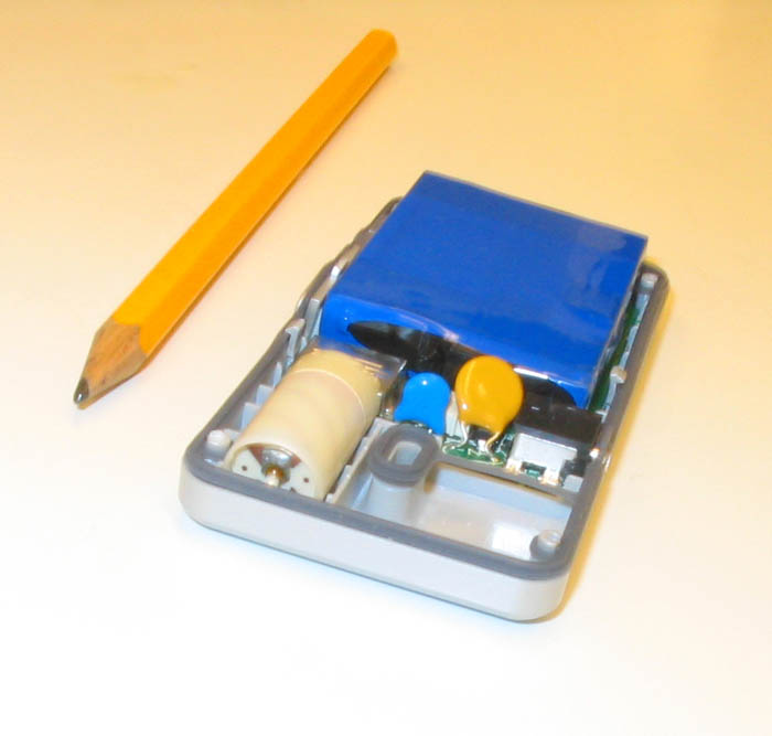

Die Maus wirkt optisch hochwertig. Ober- und Unterseite sind mit einer durchgehenden Gummifläche beschichtet, weshalb sie bei normaler Fahrweise nicht verrutscht.
Zweifellos ein Hingucker ist die Gehäuseöffnung im oberen Teil, ein Öffnen der Maus bestätigt, dass dessen einzige Funktion tatsächlich die Aufnahme eines Riemens ist, um die Maus bei Bedarf um den Hals zu hängen.
Beim Öffnen fällt auch auf, dass die Maus recht gut gegen Schmutz und Staub abgedichtet ist. Ob sie auch wasserdicht ist, wollte ich aber lieber nicht probieren, obwohl sogar die Ladebuchse mit einem unverlierbaren Gummistopfen abgedichtet ist.
Der Blick ins Innere zeigt auf dem Foto bereits das Highlight – die Rundstrahlantenne. Eigentlich verlangt deren technisches Konzept eine senkrecht stehende Ausrichtung der Maus – bei der gegebenen Bauform dürfte dies im Auto so gut wie nie praktikabel sein.
Auf jeden Fall war meine Neugier hier bereits geweckt, inwieweit sich die Lage der Maus auf die Antennenpegel auswirkt.
Etwas schade ist in der heutigen Zeit, dass der Akku nicht wechselbar ist. Allerdings entschädigt die Laufzeit mit 11 Stunden im Realbetrieb, dies traut man der zierlichen Maus gar nicht zu.
