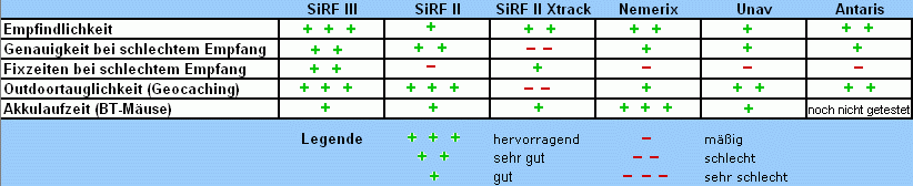

Tabelle
Eine Anmerkung zur Bewertung in dieser Tabelle:
Drei Pluszeichen bedeuten, daß dieser Chip diese Disziplin zum jetzigen Stand der Technik am besten beherrscht.
Umgekehr bedeuten drei Minuszeichen nicht, dass der Chip hier grottenschlecht ist und die Maus nicht funktioniert, sondern es bedeutet, daß andere Chipsätze diese Disziplin besser beherrschen.
Welche Maus soll ich kaufen - Tabelle - 1
