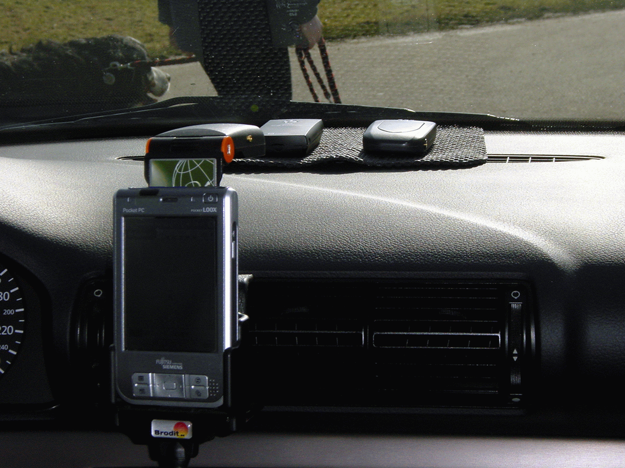

Die 9537 wurde bei div. Fahrten mitlaufen lassen, einfach um einen Eindruck zu bekommen. Die Verwendung mit Tom Tom Navigator war nur positiv. Weder wurde ein Nachlaufen, noch eine Verzögerung der Sprachanweisungen beobachtet. Refix nach Tunneldurchfahrten erfolgt nach 5 sek., das bei anderen Xtrack2 zu beobachtende Dead Reckonning gibt es bei dieser Maus nicht.
Im Gegensatz zu der von peterpu zuletzt getesteten Navilock BT-338 schaltet die Maus nicht automatisch bei unterbrochener BT-Verbindung ab, dies muss händisch erfolgen.
Nach Erhalt der 9553 –  nach der CeBIT – wurde diese nun meist bei allen Fahrten mit-„geloggt“, um einen Eindruck von der Empfangsleistung und der Positionsgenauigkeit zu erhalten. Meist war dies in Verbindung mit TTN 3.0, mal in der Kartenansicht, mal im Navigations-Mode. Wie zu erwarten, war weder ein Nachlaufen noch eine Verzögerung der Sprachansagen zu bemerken.
Die Log-Auswertungen der 9553 – meist mit TTQV – zeigten zu fast 100% keine Abweichung von der Straße, es gab eine Strecke, wo geringe Abweichungen vorhanden waren. Hierzu muss aber zur Relativierung gesagt werden, dass auf dieser Strecke alle bislang von mir untersuchten Mäuse (Emtac Crux View, Hi 303MMF, Hi 303S, Leadtek 9537) stärker von der Straße abwichen als die 9553.
Die 9553 zeigt kein Einfrieren der Koordinaten bei Geschwindigkeiten die gegen 0 km/h gehen.
