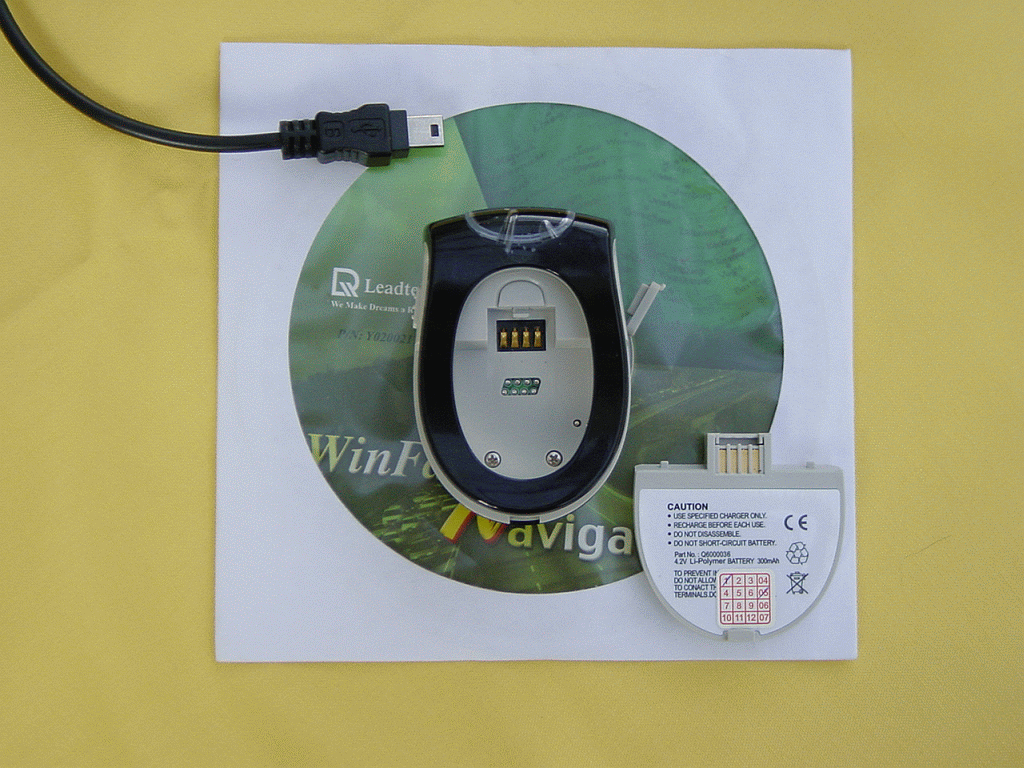

Die 9537 ist eine schöne kleine Maus, mit 80g (gewogen) Gewicht und den Abmessungen 45x83x18 [mm] leicht in jeder Tasche zu verstauen. Angegeben werden als Kalt-/Warm-/Hot-Startzeit 45/38/8 Sekunden. Das ist – wie üblich – ein unter idealen Bedingungen erzielter Wert, in der Praxis darf man schon für einen Hotstart mit 30 Sekunden bis zu 1 Minute – abhängig von den momentanen Satellitenbedingungen – rechnen. Die Laufzeit des LiIo-Akkus – 900 mAh – wird mit 7 h angegeben, das kann ich im praktischen Betrieb bestätigen. Außer dem obligatorischen Anschluss für das Ladegerät ist ein Anschluss für eine ext. Antenne vorhanden. Die WAAS-Funktion (EGNOS) ist intern bereits realisiert und braucht nicht extra aktiviert zu werden.
Zwei Nachteile sollen aber nicht unerwähnt bleiben: die 9537 hat (Lieferumfang und Beschreibung) kein Case in dem man sie z.B. beim Wandern verstauen könnte – eines mit Clip wäre nett. Außerdem ist die Unterseite absolut glatt, keine Gummistreifen o. ä., dafür liegt aber eine kleine Matte als Rutschschutz bei, die sie auf der vorderen Ablage im Auto festhält.
Ein-/Ausgeschaltet wird die Maus sinnvoll durch einen Druckschalter. Damit ist ein versehentliches Ausschalten ausgeschlossen, zumal der Ausschaltdruck rel. lange ausgeübt werden muss – knapp über 1 sek. – die grüne LED geht dabei in Dauerlicht über was das Ausschalten aktiviert, kurz später erlöschen alle LEDs.
standardmäßig im Lieferumfang enthalten, ist:
– der Empfänger 9537
– Winfast-Navigator-CD
– Reiseladegerät 220 V
– Bedienungsanleitung in verschiedenen Sprachen
– Anti-Rutschmatte

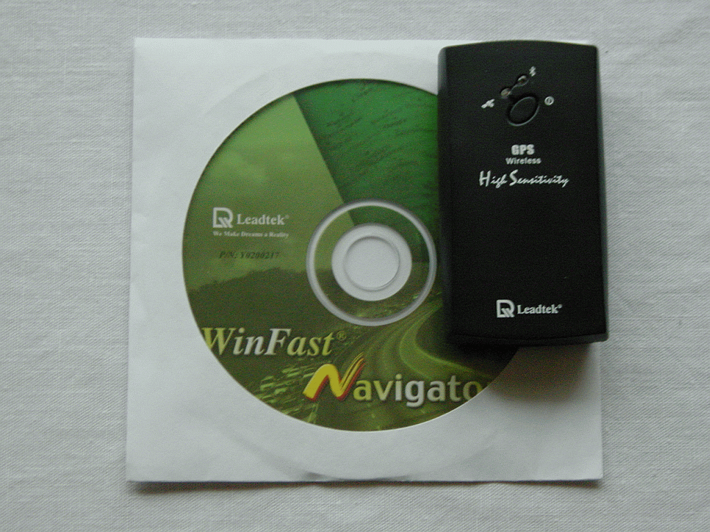

Die Leadtek 9553 ist noch kleiner als die Xtrack2-Variante 9537: 61,4×42,3×25,4 [mm] und mit einem Gewicht von 44 g  – mit Akku – ein richtiges Leicht- gewicht: auf der Leadtek-Seite wird sie mit „Leadtek GPS 9553 miniature Bluetooth GPS unit“ treffend beschrieben.
Leider ist das mit einem recht schwachen Akku mit 300 mAh erkauft, die Betriebszeit wird mit 2,5 – 3 Stunden „in connection“ angegeben. Die erste „Ladung“ dauerte 3 ½ h.
An LEDs bietet die 9553 drei: eine rote unter dem Schriftzug „GPS“ als Ladekontrolle, erlischt bei Ladeende, dort ist auch die übliche grüne – blinkt bei Satsuche, ist nach Fix aus – und eine blaue, diese befindet sich auf der Oberseite und leuchtet durch den hellen Ring (siehe Bild). Blinkt bei BT-Suche, geht in Dauerlicht über wenn BT-Verbindung steht.
Die Leuchtkraft ist sehr klein, bei Tageslicht sieht man sie nur, wenn man mit beiden Händen so gut wie möglich abschirmt.
Damit ergeben sich aber auch keine Schwierigkeiten bei Nacht, positioniert man sie im Auto auf der vorderen Ablage: Verwechslungen mit Polizeifahrzeugen im Einsatz sind so gut wie ausgeschlossen (wie im Forum bei einer anderen Maus bereits aufgefallen).
standarmäßig im Lieferumfang  enthalten, ist:
– der Empfänger 9553
– KFZ-Ladekabel 12/24V
– Anti-Rutschmatte
Leadtek BT9537 / BT9553 - 9553 - Beschreibung - 1
Leadtek BT9537 / BT9553 - 9553 - Beschreibung - 2

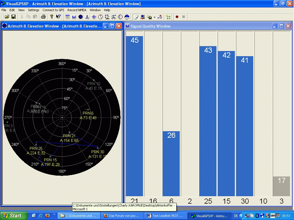

Nachdem die Kopplung mit dem Notebook hergestellt war, musste natürlich eine erste Beurteilung erfolgen: auf der Bank vor einem Nordfenster erfolgte der Fix in ca. 15 sek., 5 sat in use von 9 in view, und das mit recht hohen Empfangspegeln. Leider liefert auch diese Maus die Geoid-Korrektur nicht, so dass bei allen Höhenangaben
(hierzulande) ca. 48 m abzuziehen sind. Es ist bedauerlich, dass so wenig Maushersteller diesen Wert nicht mitliefern, muss man doch davon ausgehen, dass er bei der Signalaufbereitung mit anfällt. Und es ist ja auch immer öfter zu bemerken, dass modernere Programme diese Korrektur mit auswerten.
Sonst liefert die Maus die NMEA-Standardprotokolle GGA, RMC, VTG und GSV, alle im 1 sek.-Takt bis auf GSV, das alle 5 sek. geliefert wird.

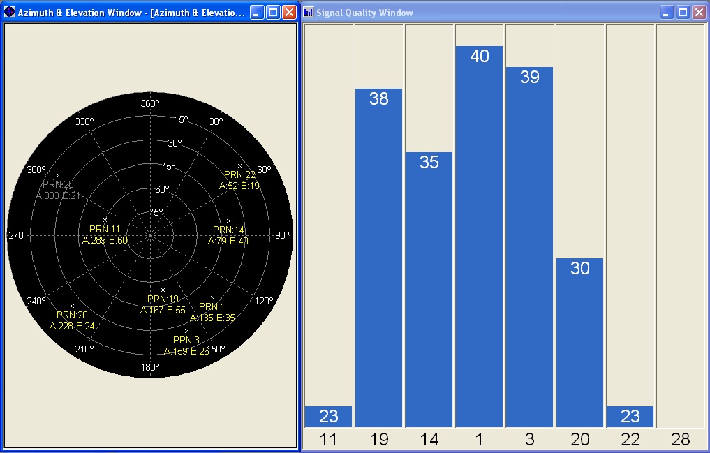

7 sat in use von 8 in view, und das mit recht hohen Empfangspegeln. Auch diese Maus liefert die Geoid-Korrektur nicht, bei allen Höhenangaben (hierzulande) sind ca. 48 m abzuziehen. Ich bedauere auch hier wieder, dass so wenig Maushersteller diesen Wert nicht mitliefern, bei der Signalaufbereitung fällt er doch sicher mit an. Und es ist ja auch immer öfter zu bemerken, dass modernere Programme diese Korrektur mit auswerten.
Sonst liefert die Maus die NMEA-Standardprotokolle GGA, GSA, RMC, VTG und GSV, alle im 1 sek.-Takt.

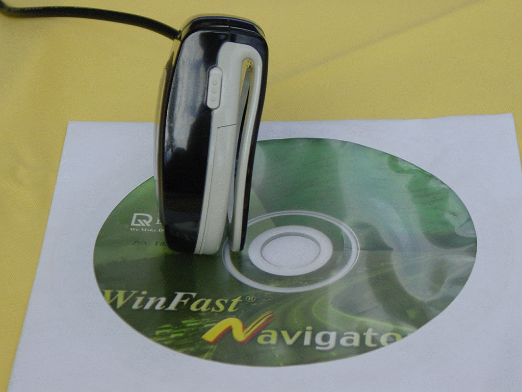

Als Besonderheit bietet sie einen Clip – siehe Bild – so dass eine Befestigung z.B. am Rucksackriemen, an der Hemdtasche möglich ist. Der Clip ist etwa knapp 2 mm offen, klemmt also nicht direkt, was beim Tragen in der Hemdtasche beobachtet werden sollte, will man sie beim Bücken nicht versehentlich verlieren.
