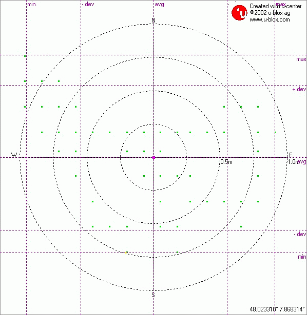

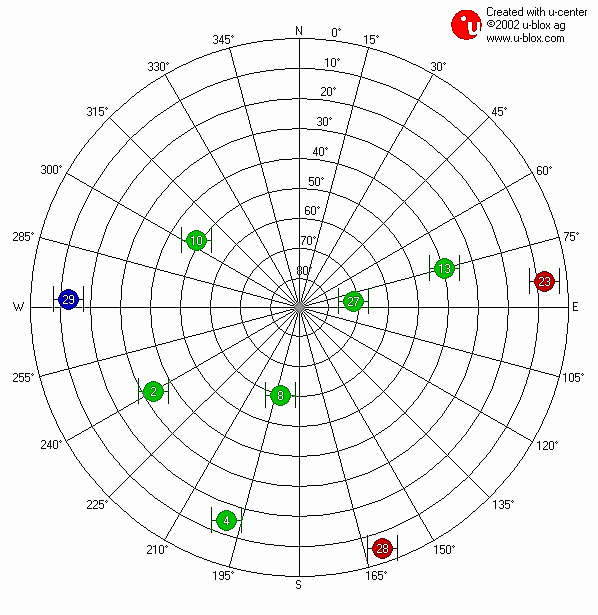

Bild 4und 6: zeigen DeviationMap (4) und zugehöriges Sat-Bild (6). Hier – die Geocacher wird es freuen – sieht man, dass die Haicom SIRF III-Mäuse bei guten Bedingungen in einem Radius von rund 1,5 m bleiben können. Der HDOP-Wert hierbei lag bei 1,1 bis 1,5.
Das bedeutet zweierlei: Die Haicom SIRF III-Mäuse reagieren rel. empfindlich bei Stillstand auf die Sat-Stellung (und Anzahl), der HDOP-Wert sollte <= 1,5 sein. Wird er größer, wird der Radius schnell ebenfalls größer. Eine (offenbar) Softwareeigenschaft der Standortbestimmung im Stillstand.
