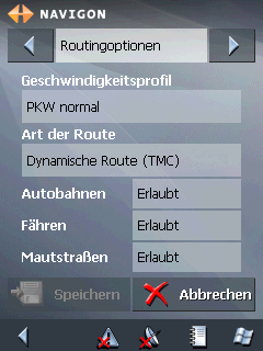

Routenoptionen geben dem Nutzer die Chance, Einfluss auf den Verlauf der Route zu nehmen. MobileNavi- gator|5 bietet zunächst die üblichen Grundein- stellungen: kurze Route, schnelle Route und (nur mit TMC) dynamische Route.
Weiter kann man verschiedene Geschwindigkeitsprofile auswählen und damit den Schwerpunkt z.B. von Autobahnen (schneller PKW) auf Landstraßen verlagern (langsamer PKW), wenn sich dadurch eine kürzere Route ergibt.
Der Fußgängermodus z.B setzt Einbahnstraßen bei der Routenberechnung außer Kraft, so dass die Route wirklich den kürzesten Weg findet.
Letztendlich ordnen die Geschwindigkeitsprofile jedem Straßentype eine andere Durchschnittsgeschwindigkeit zu. Wie das ganze aussieht und wie man hier noch Feintunig vornehmen kann, wird in den  Tipps Tricks zum MN|5 vorgestellt.
Weitere Möglichkeit, Einfluss zu nehmen, sind die Ausschlusskriterien, die beim MobileNavigator|5 weich (vermeiden) oder hart (verboten) ausgewählt werden können. Auf diese Art lassen sich Autobahnen, Mautstraßen und Fähren ausschließen oder vermeiden.
Während der Navigation lassen sich dann noch Strecke voraus sperren, ein dauerhaftes Sperren bestimmter Straßen oder Gebiete ist nicht möglich. Leider fehlt die Funktion Alternative Route berechnen, die man vom TomTom Navigator 5 kennt.
Dennoch ist der MobileNavigator|5 mit Routenoptionen solide ausgestattet und ermöglicht einen guten Einfluss auf den Verlauf der Route.

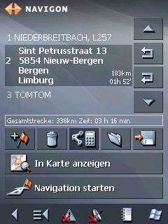

MobileNavigator|5 - Zwischenziele und Routenplanung - 1Die Routenplanung unterscheidet sich von der Navigation dardurch, dass man auch den Startort vorgeben kann und nicht auf ein GPS-Signal angewiesen ist. Die Route bereits am Schreibtisch planen zu können, ist oftmals ein riesen Vorteil gegenüber Festeinbauten, bei denen das in aller Regel nicht möglich ist.
Der MobileNavigator|5 kann beliebig viele Zwischen- ziele in die Routenplanung aufnehmen. Die Zieleingabe für die Routenpunkt kann auf die gleiche Art und Weise erfolgen wie bei der Zieleingabe für die Navigation (siehe Abschnitt weiter oben).
Nach Eingabe der Ziele kann die Reihenfolge der Punkte einfach verschoben werden, neue Ziele können aufgenommen werden und bestehende gelöscht. Die Route kann als Routenpunkte abgespeichert werden.
Die Berechnung der Route erfolgt nach Eingabe der Routenpunkte, eine Anzeige aller Ziele ist in der Karte jedoch bereits vor der Berechnung möglich.
Nach der Berechnung wird die gesamte Reisedauer und die gesamte Reisestrecke angezeigt, auch für alle Zwischenstationen wird die jeweilige Zwischenzeit und Teilstrecke angegeben. Eine Anzeige der Route auf der Karte ist ebenfalls möglich. Routen < 100km können simuliert werden.

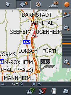

Das Navigationssystem verarbeitet die Verkehrsmeldungen, welche über den TMC-Empfänger kostenlos (nur einige wenige private Sender verlangen in Zukunft Gebühren) empfangen werden. Die Verkehrsmeldungen werden zum einen in Textform angezeigt (durch Klick auf das TMC-Symbol in der unteren Leiste), aber auch auf der Karte durch klare Symbole visualisiert. Die Strecke wird auf der gesamten Länge des Staus rot gefärbt, wenn dort ein echter Stau ist, und hellrot bei stockendem Verkehr.
Doch man muss nicht ständig auf die Karte schauen, um den Staus zu entkommen, je nach Einstellung wird automatisch oder per Nachfrage eine Umleitung berechnet.
