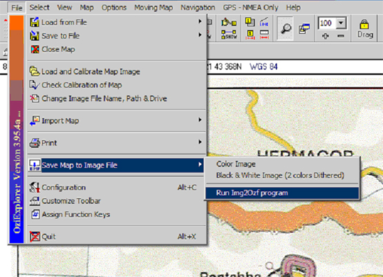

Konvertieren von *.tif in das OZF2 Format
Um die Karte auch auf dem PDA zu nutzen, muss diese noch in das (hochkomprimierte) OZF2 Format konvertiert werden.
Auf dem Menue im linken Bild zum Run Img2Ozf Program gehen, um dieses spezielle Oziformat zu erstellen. Selbstverstaendlich sind die in dieses Format konvertierten Dateien auch auf dem OziExplorer (PC) ohne Einschraenkung verwendbar.

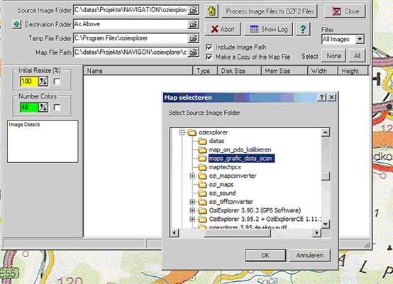

Dann, wie im mittleren Bild zu sehen, den Pfad fuer die Quelldatei (Source Image Folder) und Pfad fuer die Map (Map File Path) eingeben.
Jetzt die gewuenschte Karte(n), im Beispiel Bild rechts, anhaken und auf Process Image Files to OZF2 Files klicken.
Der Prozess startet und zeigt, wenn beendet, unten rechts im Fenster Completed.

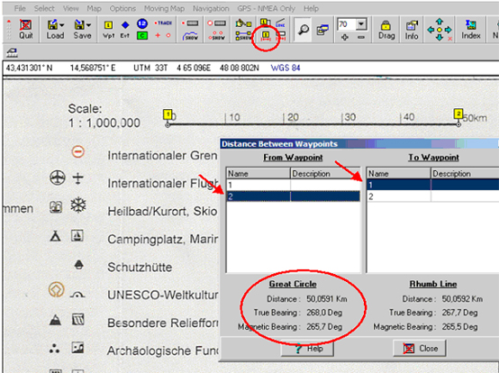

Ich habe die Ueberpruefung des Massstabs anhand des in der Kartenlegende dargestellten Entfernungsmassstabs durchgefuehrt.
Zuerst den Button Waypoint aktivieren und dann bei 0km den ersten Waypoint und bei 50km den zweiten Waypoint setzen. Auf dem Bild oben links seht Ihr, wie es gemacht wird.
Das Ergebnis im roten Kreis kann sich sehen lassen und zum Autofahren reicht es. Ins-besondere deshalb, da die Referenzpunkte der Kalibrierung teilweise auf der geplanten Strecke liegen und dort muss (will) man ja fahren.
