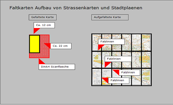

Kartenaufbau von Faltkarten
Ueblicherweise sind Strassenkarten und Stadtplaene (Faltkarten) wie im Bild rechts aufgebaut und entsprechen auch etwa diesen Abmessungen. Die gefaltete Flaeche der Karte ist deutlich kleiner als die DinA4 Flaeche des Scanners. Um zuegig einen Scan zu erstellen loesen wir zunaechst die gefaltete Karte aus dem Cover.
Da das Papier nicht reissfest ist, bitte Vorsicht beim Falten der Karte. Schnell ist ein Knick in der Flaeche und den bekommt man nicht mehr heraus.

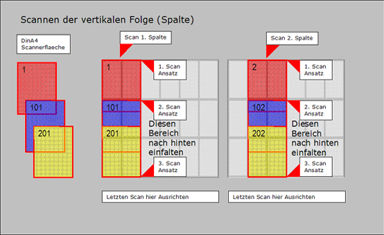

Fuer den Scan wird die urspruengliche Faltung der Karte genutzt. Das seitliche Teil dazu nach hinten einfalten, sodass man eine laengliche Scanvorlage erhaelt, die bei diesem Beispiel nun dreimal nach oben verschoben wird.

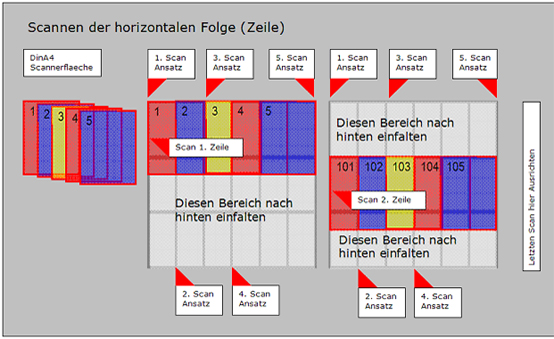

Scannen mit Ueberlappung
Fuer die Scans der naechsten Spalte die Karte, wie im Bild oben gezeigt, um einen Falz nach rechts umfalten. Fast die Haelfte des vorigen Scans wird so noch einmal gescannt. Weiter nach obigem Beispiel.
Das Scannen mit Ueberlappung in horizontaler Richtung wird im nebenstehenden Bild deutlich.
Bei diesem Beispiel ergeben sich also 5 Spalten mit jeweils 3 Zeilen, insgesamt also 15 Einzelscans.

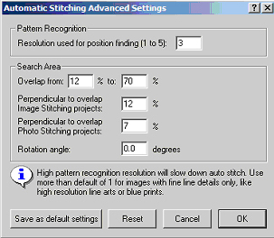

Die Ueberlappung betraegt dabei ca 25% bei den Zeilen und ca 50% bei den Spalten. Diese Anteile sollten nicht unterschritten werden.
Spart also nicht an den Scans. PanaVue sucht in dem Bereich von 12% bis 70% (Einstellung der Options) nach Uebereinstimmungen. Unschaerfen z.B. im Randbereich spielen daher keine Rolle.
Die Nummerierung im Beispiel ist die PanaVue Namenskonvention fuer die Einzelbild-zuordnung beim Stitching. Die 100er Stelle bezeichnet die Zeile, die 10er und 1er Stelle ist die Spalte.

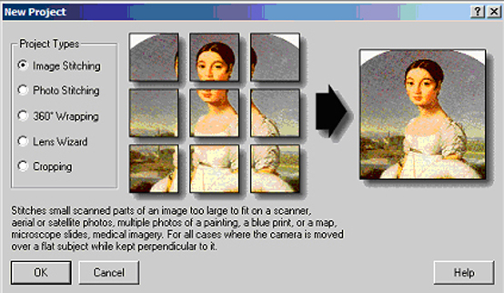

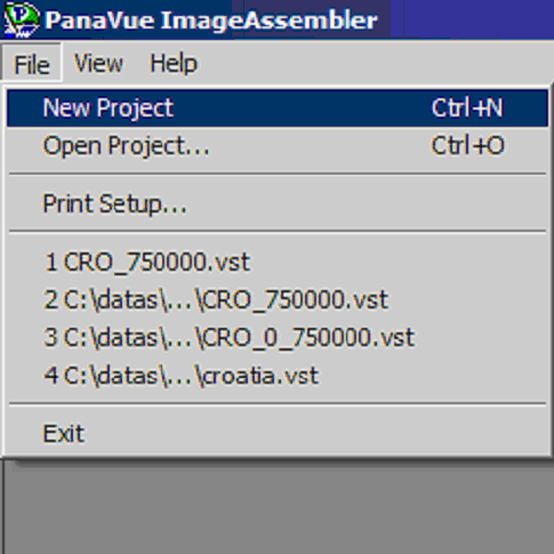

Zunaechst das Programm PanaVue oeffen, und ueber das Menue, wie im linken Bild, ein neues Projekt mit New Project anlegen.

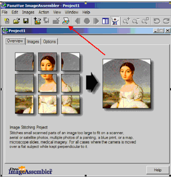

Direkt daraufhin oeffnet sich das Fenster im mittleren Bild. Hier nun Image Stitching auswaehlen und mit OK bestaetigen. Dann oeffnet sich das Fenster im rechten Bild und in der Kopfzeile seht Ihr das Icon fuer Scan.
Mit diesem Button wird der Scanner gestartet und das Programm fuehrt Euch automatisch zu den naechsten Schritten. Eine wirklich sehr komfortable und benutzerfreundliche Bedienung.

Des weiteren darauf achten, dass die Karte mit einer langen Falzkante immer parallel zur Anlagekante des Scanners ausgerichtet ist und direkt anliegt. Alle Eckscans werden an der kurzen und an der langen Seite ausgerichtet.
Von der 1. bis zur vorletzten Scanspalte sollte die linke Kante genommen werden. Damit ist dann z.B. der Kartenrand immer an der selben Position. Die Scans der ganz rechten Spalte hingegen sollten an der rechten langen Seite ausgerichtet sein.
Entsprechend ist bei den Scans der vertikalen Richtung vorzugehen. Der 1. Scan wird oben ausgerichtet, der letzte Scan unten.

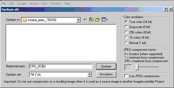

Abspeichern der Scans
Diese Scans habe ich mit True colour 24bit und im Format *.tif und gleich mit dem richtigen Dateinamen entsprechend der Namenskonvention von PanaVue abgespeichert.
Taste Speichern druecken. (Ach ja, bei mir steht Opslaan, dass ist Nederlands (Flaemisch) denn ich bin meistens in Belgien.)

Optionen einstellen

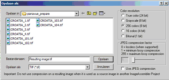

Speichern
Karte jetzt als *.tif mit 256 Farben abspeichern. Mehr Farben und eine hoehere Aufloesung erzeugen unnoetig grosse Dateien und erhoehen nicht die Detailtreue.
Floyd Steinberg dithering auswaehlen, es gibt das beste Ergebnis. Es werden auch feine Schattierungen z.B. bei Hoehenzuegen etc dargestellt. Mit OK das Ergebnis der Arbeit sichern.
Die neue Karte laesst sich nun durch Zoom auf etwa die doppelte Groesse der Papierkarte vergroessen, ohne dass die Darstellungsqualitaet darunter leidet. Vergleicht selbst die *.tif Karte auf dem Bildschirm mit der Papierkarte.
