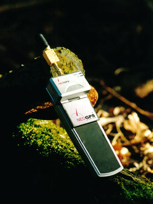

NeoGPS CF Type I Akku - Beschreibung und Vorstellung des NeoGPS - 1Das NeoGPS ist ein GPS-Empfänger im Compact-Flash Type I Format (CF-Cards). Das NeoGPS von GIS-Soft unterscheidet sich von der Masse der CF-GPS-Empfänger, durch einen eigenen Akku, der den GPS-Teil mit Spannung versorgt.
CF-GPS-Empfänger haben den großen Vorteil, eine hohe Mobilität zu besitzen, weil keine Kabel etc. nötig sind. Dieser Vorteil wurde bisher durch den hohen Stromverbrauch der CF-GPS-Card´s und der damit verbundenen kurzen Laufzeit des gesamten Systems (GPS und PocketPC) relativiert. NeoGPS versucht diesen Nachteil durch einen eigenen 1500mAh starken Akku auszugleichen.
Das NeoGPS hat keine fest eingebaute Antenne, wie die meisten CF-GPS-Cards. Ein Antennenanschluss an der Oberseite ermöglich wahlweise das Aufstecken einer Aktiven Patchantenne per Kabel oder einer Helixantenne (Bild links).
Als wirklich praktisches Zubehör, gibt es eine kleine Metallplatte mit Sicherheitsnadel. Diese kann z.B auf den Rucksack per Sicherheitsnadel befertigt werden und dann die magnetische Patchantenne aufnehmen.
Das NeoGPS ist mit zwei LED´s ausgestattet. Die obere zeigt den Betriebszustand der Karte, die untere zeigt GPS-Empfang an.
Mit einem Gewicht von ca. 140g ist das NeoGPS zwar deutlich schwerer als andere CF-Karten, aber dafür bekommt man auch einen starken Akku.
Der Akku des NeoGPS wird mit dem mitgelieferten Netzteil aufgeladen. Er hängt auf der Rückseite des PPC´s sozusagen „Huckepack“. Der Abstand zwischen CF-Card und Akku ist elastisch und passt sich somit mehr oder weniger der Form des PPC´s an.
