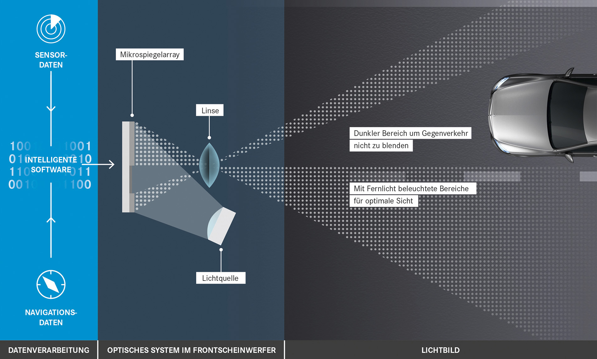

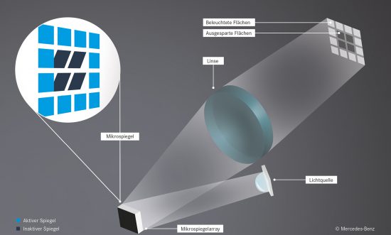

Bereits im Oktober 2016 hatte Mercedes hierfür einen besonders effizienten und sehr kompakten LED-Chip vorgestellt, welcher im Verbundforschungsprojekt µAFS entwickelt wurde. Die neuen HD-Scheinwerfer der Digital Lights sind mit jeweils vier dieser LED-Chips ausgestattet, wodurch sich mit 1.024 einzeln ansteuerbaren Lichtpunkten pro Chip die Gesamtsumme von 4096 Lichtpixeln pro Scheinwerfer ergibt. Schräg vor den LED-Chips liegen winzig kleine Mikrospiegel, welche sich individuell bewegen lassen.
Sind die Spiegel in Ruheposition, wird das Licht durch die davor gelagerte Linse geschickt. Werden einzelne Spiegel hingegen gekippt, erreicht das Licht aus diesen Bereichen nicht die Linse. Hierdurch entstehen feinste Aussparungen im Lichtkegel, welche in Summe die Projektion von Symbolen oder das partielle Abblenden des Fernlichtes, bezogen auf einzelne Personen im Straßenverkehr, möglich macht.
Die individuelle Ansteuerung der über 2 Millionen Mikrospiegel erfolgt über den Chip, auf welchem sie gelegen sind. Die Ansteuerungslogik der Spiegel wurde von Mercedes-Benz hauseigen entwickelt. Spezielle Algorithmen kümmern sich um die Verarbeitung der Daten von Kamera- und Sensorsystemen des Fahrzeugs, welche andere Verkehrsteilnehmer erkennen und lassen die Geoinformationen von digitalen Navigationskarten direkt mit einfließen. Durch entsprechend leistungsstarke Rechner erhalten die Scheinwerfer hierüber in Millisekunden die Befehle zur bestmöglichen Anpassung der Lichtverteilung.

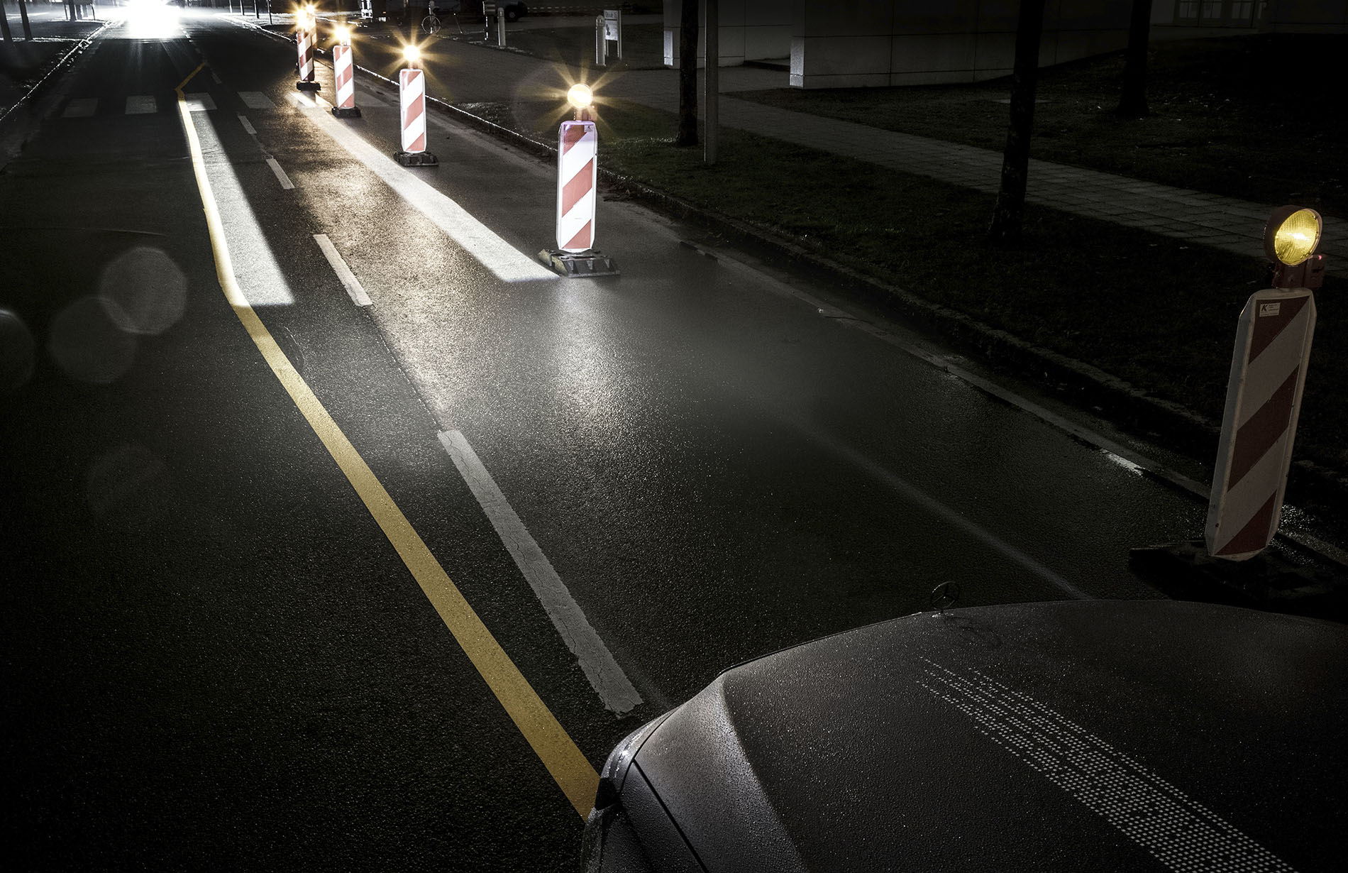

  • Führungslinien: Fährt man durch eine Baustelle hat man oft Bedenken, dass eigene Auto sei zu breit für die Begrenzung. Um diese Ängste zu besiegen, projizieren die Digital Lights zwei Lichtspuren auf die Fahrbahn, wodurch die Gesamtbreite des Fahrzeugs sofort ersichtlich wird.

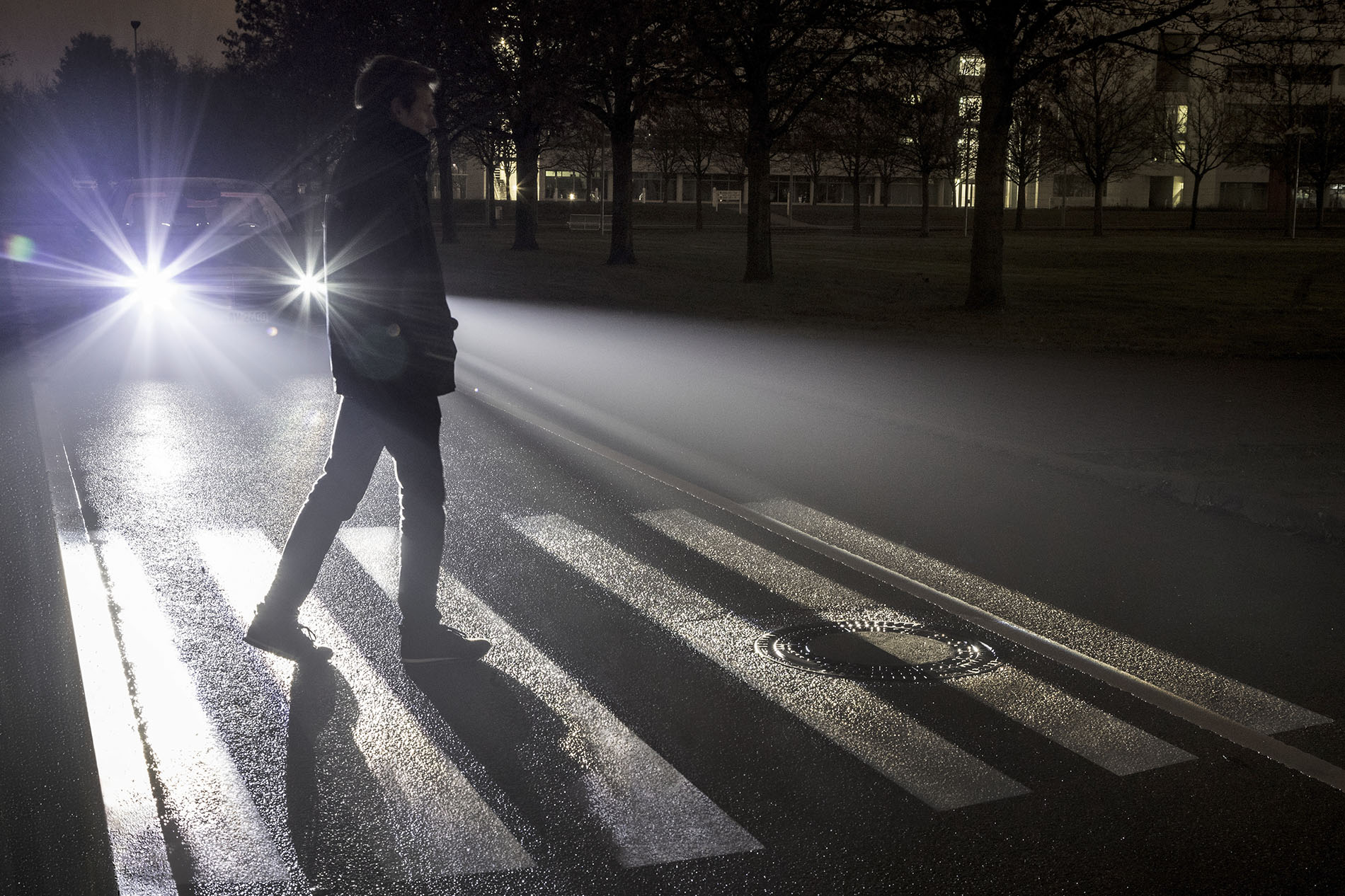

  • Erweiterte Fußgängermarkierung: Fußgänger im näheren Bereich der Fahrbahn stellen bei Dunkelheit schnell eine Gefahr für alle Beteiligten dar. Erkennt das Fahrzeug eine Person in solch gefährlicher Nähe, wird diese nicht nur durch den Adaptiven Fernlicht-Assistenten markiert sondern es erscheint auch ein Pfeil auf der Fahrspur, welcher in dessen Richtung weist.

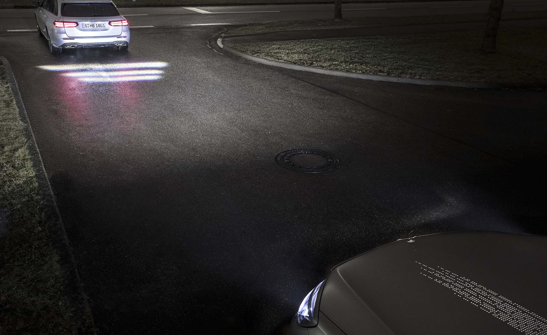

  • Abstandsmarkierung: Wir der Abstandsregeltempomaten DISTRONIC PLUS aktiviert oder der Regelabstand durch den Fahrer verändert, wird als optische Hilfestellung eine entsprechende Abstandsmarkierung auf die Straße gebeamt. Eine situationsgerechte Adaption des Regelabstands wird hierdurch vereinfacht.

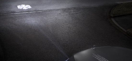

Zusätzlich kann der Fahrer auch durch die erwähnten Symbole vor bestimmten Gefahren gewarnt werden. Tritt beispielsweise das gefürchtete Blitzeis auf, mahnt ein entsprechendes Glättewarnsymbol den Fahrer langsam und vorsichtig zu fahren. Insgesamt stehen zum Start der Kleinserie folgende Symbole zur Auswahl:
