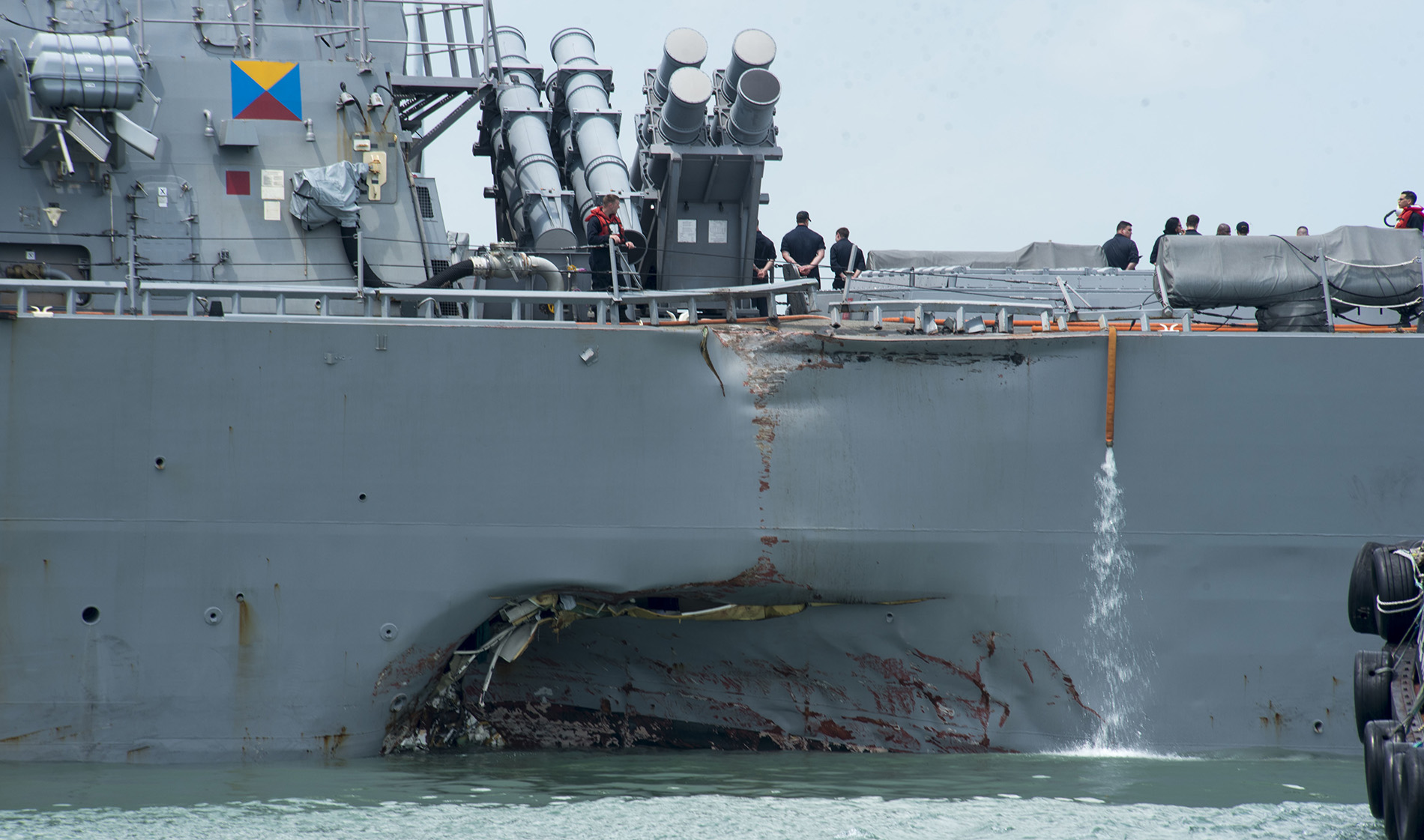

Am 21.08.2017 gab es einen erneuten Zusammenstoß eines U.S. NAVY Schiffs mit einem zivilen Frachter. Sowohl die USS John S. McCain als auch der mit 12.000 Tonnen Treibstoff beladene Tanker Alnic MC waren auf den Weg nach Singapur. Die Kollision geschah in einem der meist befahrensten Gewässern der Welt, der Straße von Malakka. Sie verbindet das Südchinesische Meer mit der Straße von Singapur. Pro Tag passieren bis zu 2000 Schiffe die Meerenge. Bei dem aktuellen Unglück kamen insgesamt 10 Soldaten ums Leben, die Besatzung der Alnic MC blieb unversehrt.

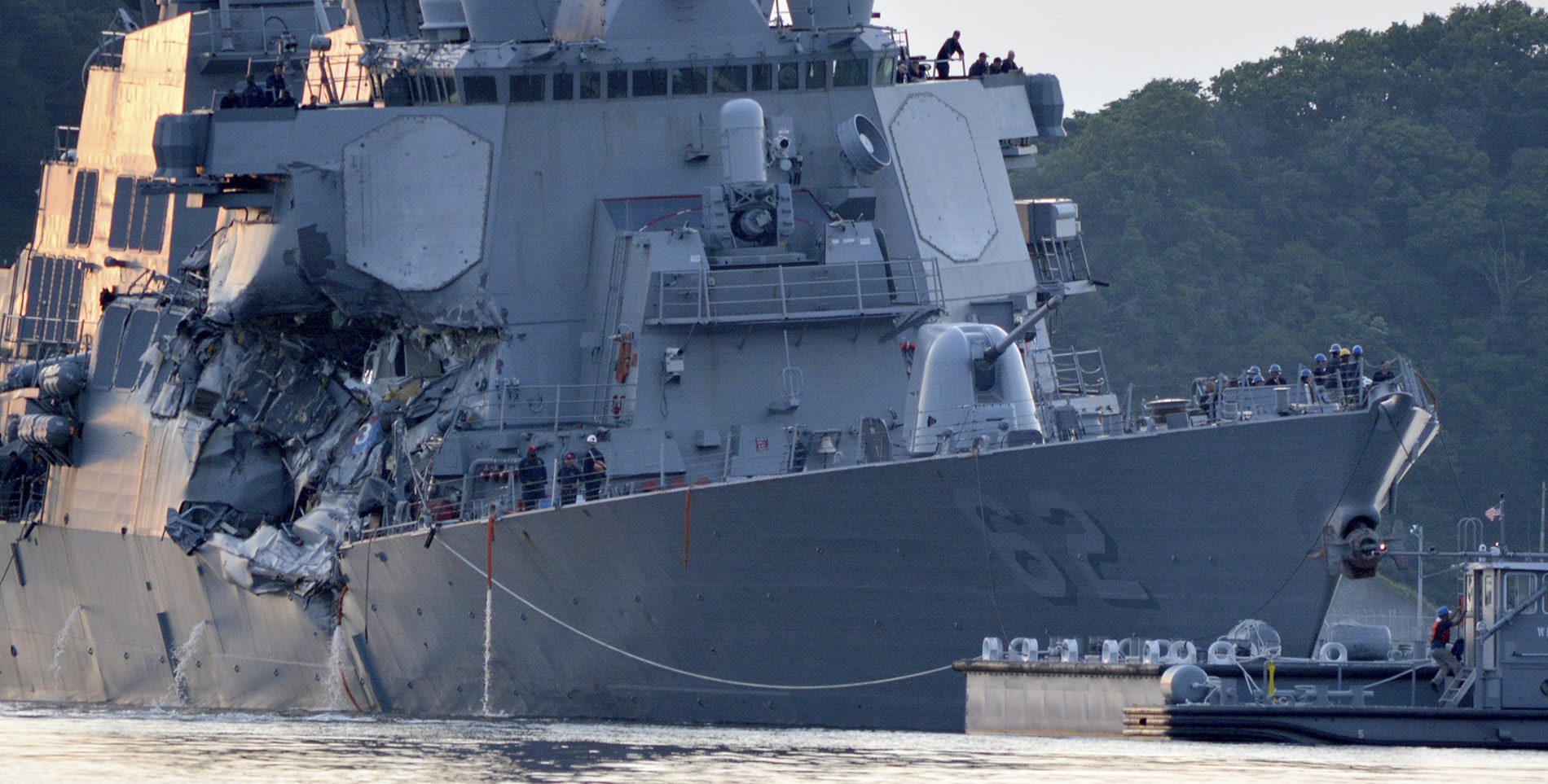

Schon im Juni 2017 kollidierte der NAVY Zerstörer USS Fitzgerald mit dem Containerschiff ACX Crystal. Bei dieser Tragödie verloren sieben Soldaten ihr Leben. Damit gab es dieses Jahr bereits drei Zusammenstöße von NAVY Schiffen mit Zivilen Frachtern. In allen drei Vorfällen waren es Schiffe der 7ten Flotte der U.S. NAVY.
USS John S. McCain nach der Kollision / Quelle: navylive.dodlive.mil

USS Fitzgerald nach der Kollision / Quelle: navylive.dodlive.mil

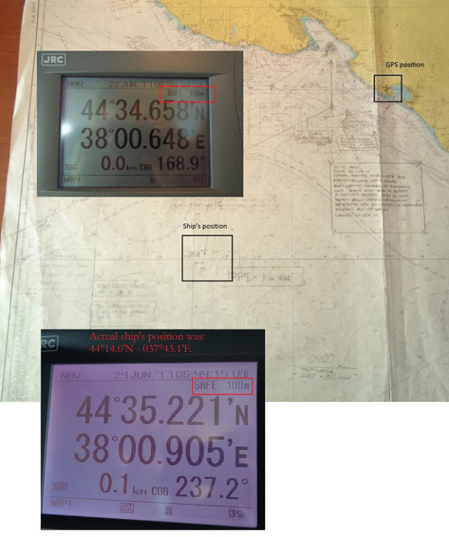

Noch interessanter ist die Hintergrundgeschichte zu dieser Meldung. Sie handelt von einem Schiff,  welches dem U.S. Coast Guard Navigation Center am 22. Juni 2017 Probleme mit dem GPS-Empfang gemeldet hatte. Als sich das Schiff der Küste von Novorossiysk (Russland) näherte, konnte es zunächst in unregelmäßigen Abständen gar kein GPS-Signal empfangen. Noch erstaunlicher war, dass das GPS-Gerät wenig später eine falsche Position anzeigte. Die tatsächliche Position des Schiffs wich um 25 Seemeilen (etwa 46,2 Kilometer) von der ermittelten ab. Trotzdem bestätigte das GPS-Gerät eine HDOP Genauigkeit von 0,8 innerhalb von 100 Metern.
Der U.S. Coast Guard kontaktierte den Kapitän und berichtetet als erstes, dass es keine störenden Anomalien durch GPS-Signale, Weltraumwetter oder laufende Tests geben sollte. Außerdem informierte er über eine GPS-Genauigkeit von 3 Metern in der Region des Schiffs und forderte den Kapitän auf, seine Software Updates zu kontrollieren. Der Kapitän versicherte daraufhin, dass die GPS-Instrumente in Ordnung seien. Stattdessen machte er deutlich, dass es sich um ein Problem handelte, welches mittlerweile mehr als 20 Schiffe in der Umgebung hatten. Drei andere Schiffe hatte der Kapitän bereits selber über UKW kontaktiert. Alle bestätigten das gleiche Problem.

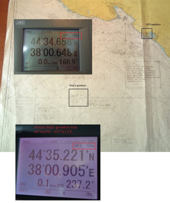

Um seine Aussagen zu untermauern hatte der Kapitän dem Coast Guard Fotos seiner Navigationsgeräte angehangen. Das erste Bild zeigt sein Navigationsdisplay mit falschen (oben) und korrekten (unten) GPS-Koordinaten. Dahinter liegt eine Papierkarte, in welcher die tatsächliche und die GPS-basierte Position markiert worden.

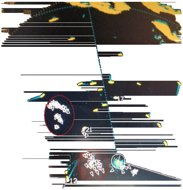

Auf dem Radarbildschirm sieht man in roten Kreisen die AIS Signale von Schiffen in der Umgebung. AIS bedeutet Automatisches Identifikationssystem. Es ist ein spezielles Funksystem, welches durch den Austausch von Navigations- und anderen Schiffsdaten zur Verbesserung der Sicherheit und der Lenkung des Schiffsverkehrs beiträgt. Das Foto zeigt eine Deutliche Ballung an Schiffen auf engstem Raum. Ein Beweis dafür, dass alle Boote ein ähnliches gefälschtes GPS-Signal empfangen hatten.

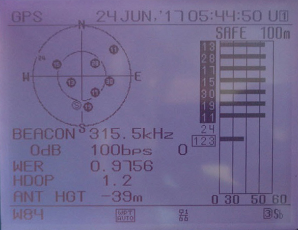

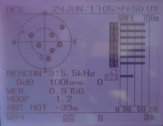

Speziell durch das nächste Foto war der Fall für Navigationsexperten eindeutig: Der GPS-Informationsbildschirm zeigt für alle Satelliten eine ungewöhnlich hohe Empfangsstärke. Außerdem verortet das GPS-Gerät seine Antenne auf 39 Meter unter der Wasseroberfläche und zeigt einen ungewöhnlich hohen WER-Wert (Word Error Rate) von 97 Prozent. Normalerweise sollte dieser nicht über 10 liegen. Für die in den USA ansässige RNT Foundation (Resilient Navigation and Timing) ist dies der erste handfeste Beweis eines GPS-Spoofing Falls. Die RNT hatte bis dato bereits von mehreren Problemen mit GPS und AIS in Russischen Gewässern mitbekommen. Allerdings ist dies der erste öffentlich nachvollziehbare und gut dokumentierte.

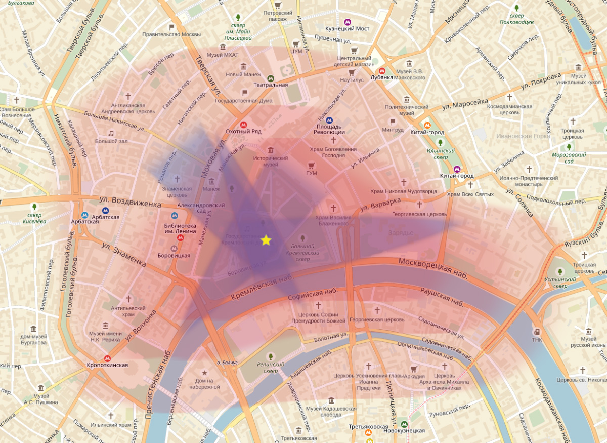

Humphreys weist in diesem Zusammenhang auch auf die Beschwerden vieler Moskauer hin. Befinden sich Nutzer von GPS-Anwendungen nahe des Moskauer Kremls, spielt die Positionierung deren Geräte verrückt. Aufmerksam wurden zunächst unzählige Spieler der beliebten Pokémon-GO App. Statt am roten Platz nach Pokémons zu jagen, befanden sie sich laut App-Karte auf dem Flughafen Vnukovo. Auch Autofahrer hatten beobachtet wie bei der Navigation die Positionspfeilspitze auf der Karte hin und her hüpft. Grigory Bakunov, Director of Technology Distribution bei dem Russischen Suchmaschinen Giganten Yandex ist den Beschwerden über den gespooften GPS-Empfang am Kreml auf die Spuren gegangen. Er fuhr drei Stunden mit seinem Segway um den Kreml herum und sammelte mit verschiedenen GPS-Geräten im Rucksack Daten, um die Quelle des Spoofings ausfindig zu machen. Die untere Karte zeigt als Ergebnis der Auswertung das Epizentrum des Fake-Signals: Moskauer Kreml.
