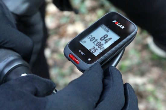

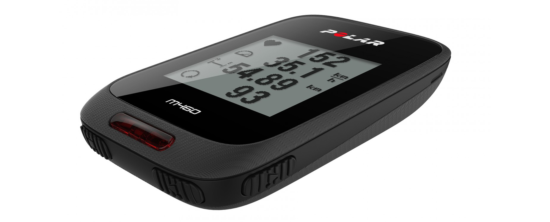

Der Polar M460 Fahrradcomputer ist wie sein Vorgänger weiterhin 50g leicht, bietet eine Displaygröße von 34,65 x 34,65 Millimetern mit 128 x 128 Pixeln, verfügt über GPS und Barometer, hält 64 MB Flash-Speicher bereit und kann mit einem 385mAh Akku bis zu 16 Stunden betrieben werden (GPS und Pulsmessung aktiv). Die Hardware ist demnach identisch mit der des M450.

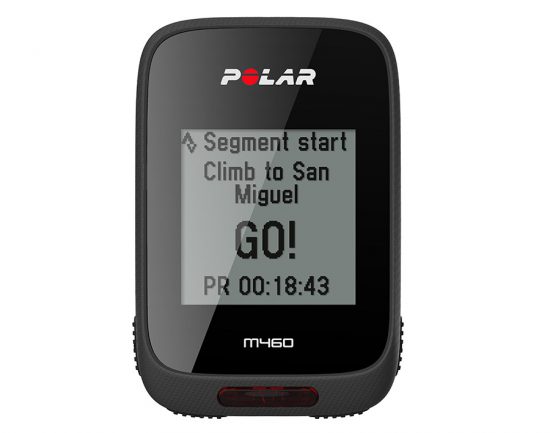

Polar M460: Strava Live Segmente
Durch Strava Segmente werden Straßen- und Wegabschnitte definiert, bei denen Läufer- und Radsportler um die beste Zeit konkurrieren können. Die Segmente werden auf der Strava.com Plattform festgelegt und können von allen Nutzern erstellt werden. Anhand derer kann man die eigenen Zeiten miteinander vergleichen oder gegen die Zeiten anderer Strava Nutzer antreten. Das M460 signalisiert dabei, wenn man sich einem Segment nähert. Für die Nutzung ist jedoch ein Strava-Premium Zugang notwendig. Beim Kauf des Polar M460 ist zumindest ein 60-tägiges Probe-Abo für die Strava Premium-Mitgliedschaft für Neukunden enthalten.

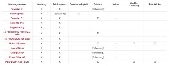

Leistungsmesser von Drittanbietern
Für die Erfassung und Auswertung der eigenen Fitness anhand der TrainingPeaks Leistungsmetriken muss der Polar M460 mit einem Leistungsmesser via Bluetooth gekoppelt werden. Die untere Tabelle gibt Auskunft über die Kompatibilität zu Leistungsmessern von Drittanbietern (für Vergrößerung auf das Bild klicken). Eine Unterstützung von Leistungsmessern via ANT+ ist weiterhin nicht verfügbar.
[ X ] markiert Metriken, welche vom M460 unterstützt werden, [ – ] markiert Metriken, welche vom M460 nicht unterstützt werden, [ Schätzung ] markiert Metriken, welche mit Schätzwert angegeben werden, [ ohne Markierung ] sind Metriken, welche im Sensor nicht verfügbar sind
