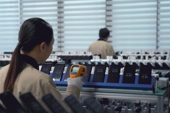

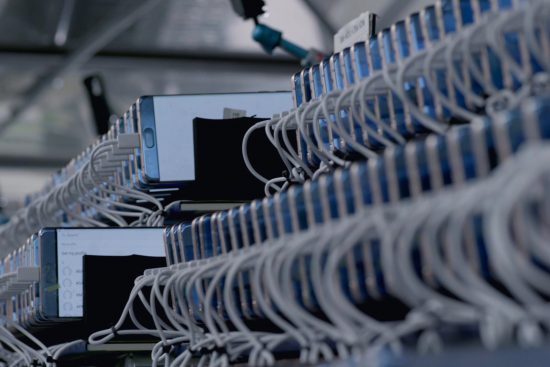

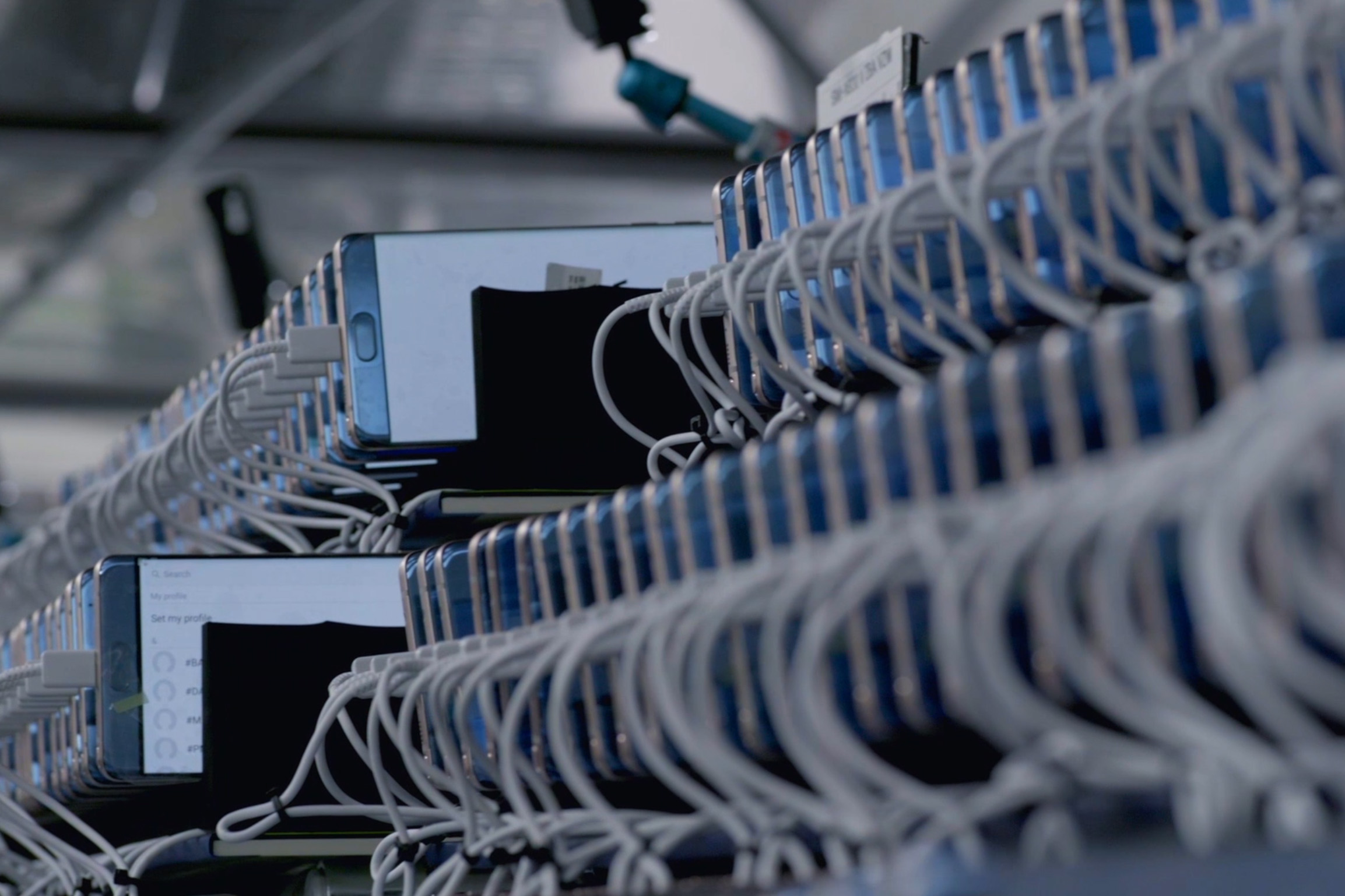

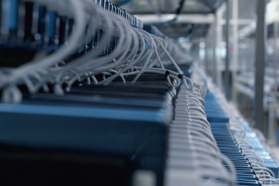

Samsung Electronics, sowie die drei unabhängigen Sachverständigenorganisationen UL, Exponent und TÜV Rheinland AG haben ihre Untersuchungsergebnisse im Rahmen einer Pressekonferenz in Seoul vorgestellt. Nachdem Hardware, Software und die damit verbundenen Prozesse wie Fertigung, Qualitätssicherung, Testverfahren und logistische Abläufe des Note7 unter die Lupe genommen wurden, ist jetzt eindeutig der Akku des Smartphones als Fehlerquelle genannt worden.

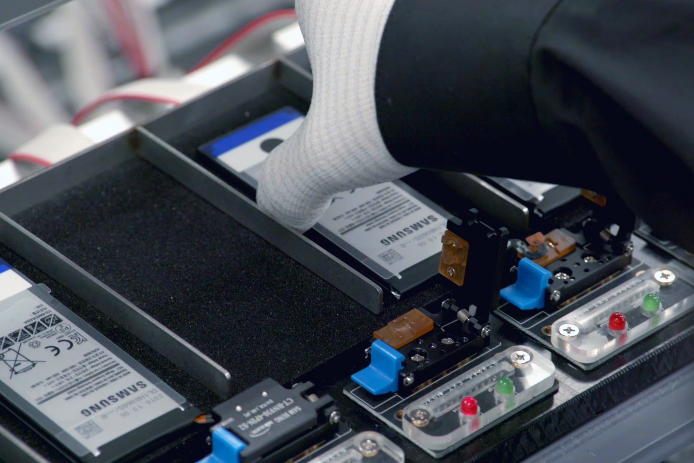

In diesem Rahmen wurden auch Maßnahmen zur Vermeidungen weiterer solcher Vorkommnisse präsentiert. DJ Koh spricht in diesem Zusammenhang von „Umfassenden Schritten zur Optimierung unserer Sicherheitsprozesse„. In die Praxis bedeutet dies die Umsetzung eines Mehrstufen-Sicherheitsprotokolls während der Planungsphase sowie eines 8-Punkte-Akku-Sicherheitscheck.
