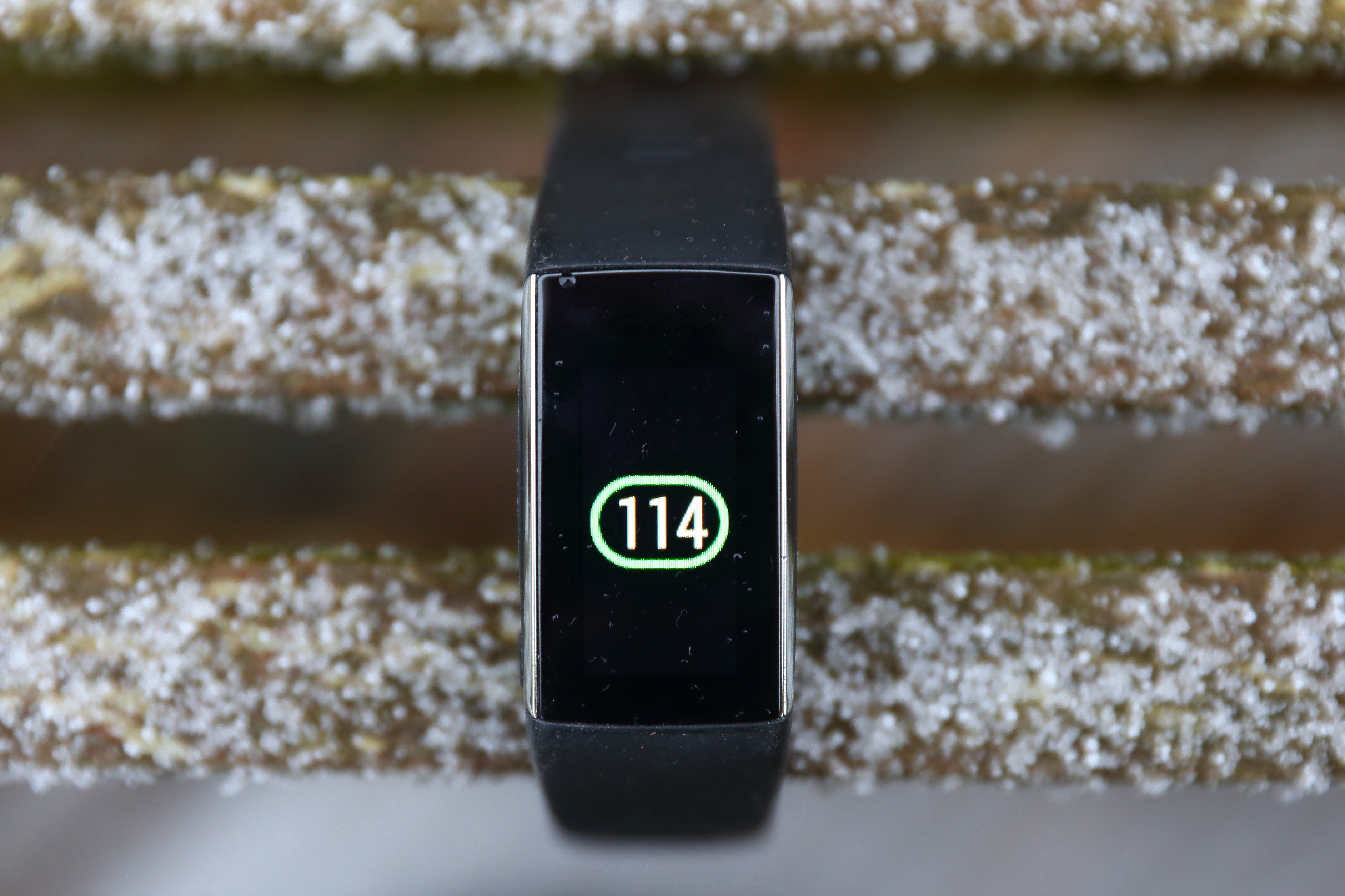

Grundsätzlich funktionieren optische HR-Sensoren besser an einem warmen Körper. Bei kalten Temperaturen fließt das Blut langsamer und zieht sich ins Körperinnere zurück. Darüber hinaus ist das Ergebnis von Testperson zu Testperson unterschiedlich. Bei einigen Menschen erreichen optische HR-Sensoren genauere Werte, bei einigen ist die Zuverlässigkeit grundsätzlich geringer. Leider hilft hier in der Regel nur ausprobieren …

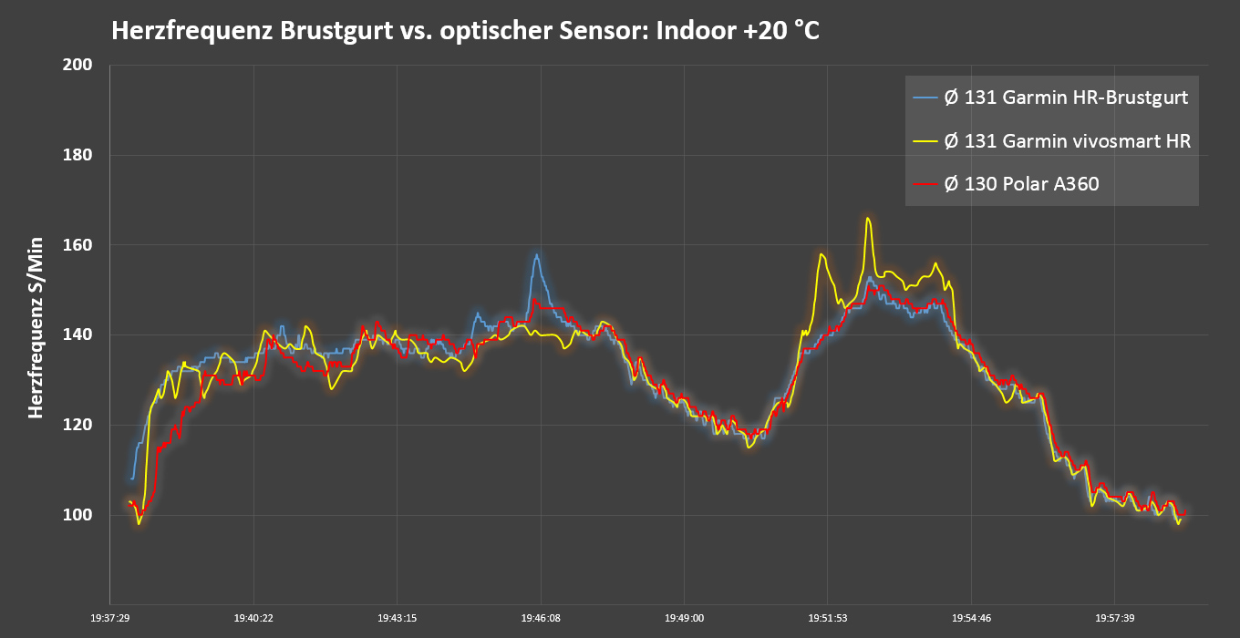

Ein weiterer Nachteil der optischen Sensoren ist eine deutlich längere Messphase, was mit Verzögerungen bei Leistungsspitzen einhergeht. Wir haben das Polar-A360-Fitnessarmband daher zusammen mit dem Garmin vivosmart HR und einem Garmin-Brustgurt einmal unter extremen (Kälte und Leistungsspitzen) und optimalen Bedingungen (warm und langsamen Tempowechsel) getestet, um diese Effekte zu veranschaulichen.

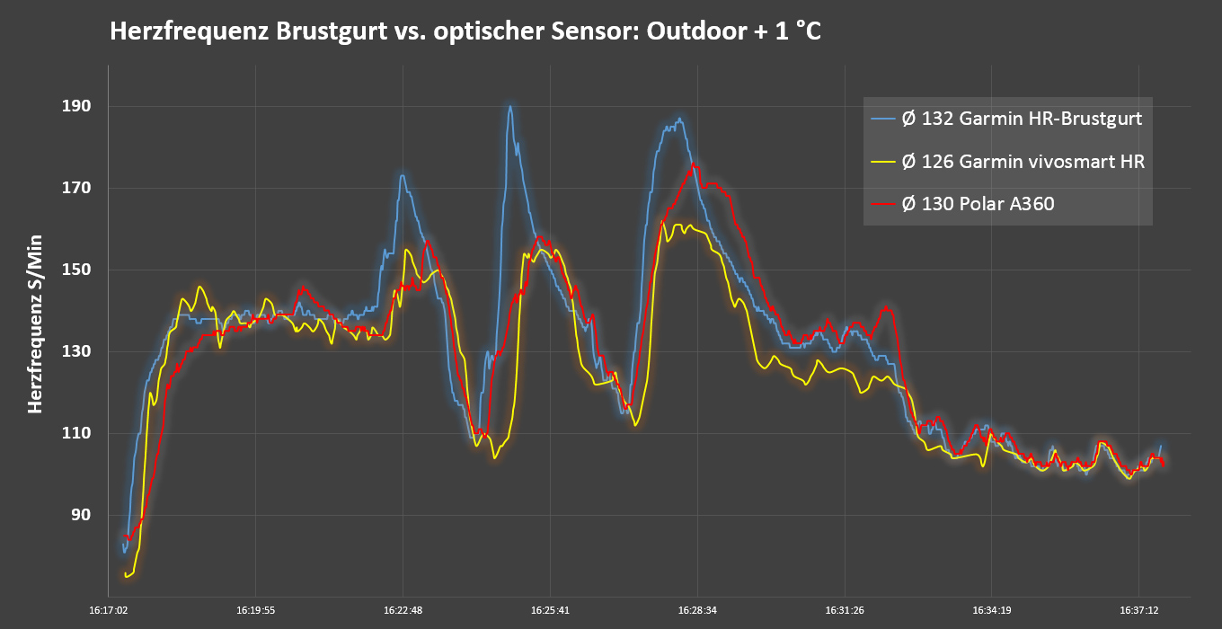

Schwierige Bedingungen: Kalt und schnelle Leistungswechsel
In diesem Diagramm ist deutlich zu sehen, dass beide optischen Sensoren 30 – 60 Sekunden verzögert auf Veränderungen der Herzfrequenz reagieren. Die Verzögerung ist bei Polar und Garmin ähnlich. Da die Leistungsspitzen (Sprint) nur ca. 10 Sekunden lang sind, wird die maximal erreichte Herzfrequenz von den optischen Sensoren gar nicht voll erfasst.
herzfrequenz_hr_vs_polar_fast
Besonders in der zweiten Hälfte sieht man bei der Garmin vivosmart über einen längeren Zeitraum eine zu geringe Herzfrequenz, was typisch für optische Sensoren bei Kälte ist.

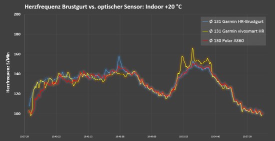

Optimale Bedingungen: Warm und langsame Leistungswechsel
Im nachfolgenden Diagramm sieht man die hohe Übereinstimmung aller Sensoren. Eine kleine Leistungsspitze (kurzer Antritt für wenige Sekunden) wurde aber auch unter warmen Bedingungen von den optischen Sensoren nicht erfasst.
Man kann gut erkennen, dass die Übereinstimmung (mit Ausnahme des Garmin-Ausreißers nach oben) mit Dauer des Trainings zunimmt. Die Ursache liegt in der zunehmenden Erwärmung des Körpers. Es macht daher Sinn, sich vor der Nutzung der optischen Sensoren gut warm zu machen, um eine hohe Genauigkeit zu erhalten.
Unter optimalen Bedingungen liegt vor allem der Mittelwert von den beiden getesteten optischen Sensoren mit dem Brustgurt gleichauf und die Verzögerungen kommen bei langsamen Leistungswechseln kaum zum Tragen.
Summa summarum macht der optische Sensor des Polar A360 gegenüber der Garmin vivosmart HR einen etwas besseren Eindruck. Er ist etwas weniger kälteempfindlich und neigt weniger zu Ausreißern. Die systembedingten Schwächen optischer Sensoren bleiben aber unverkennbar. Auch der Polar A360 ist damit für anspruchsvolle Trainingseinheiten mit Intervallen und schnellen Leistungswechseln sowie bei sehr kalten Temperaturen wenig geeignet.

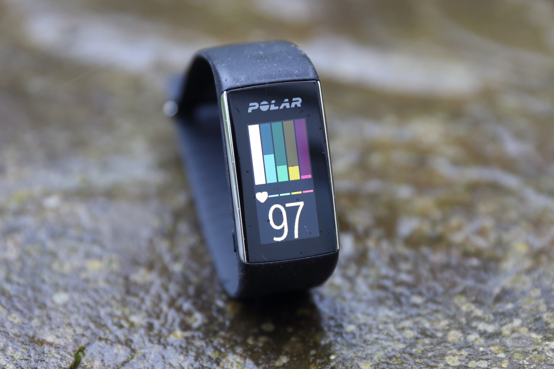

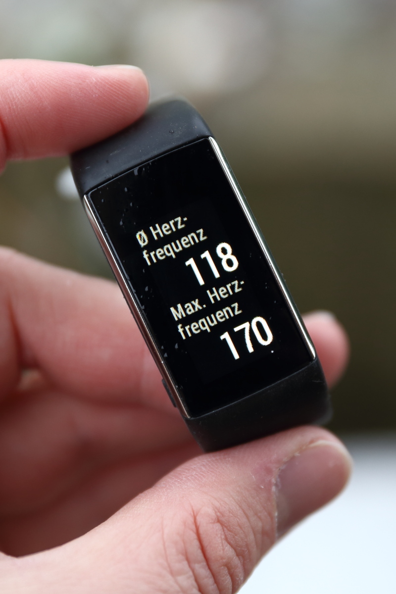

Die Anzeige der Herzfrequenz in Herzfrequenzzonen ist Polar sehr gut gelungen. Leider haben wir die Anzeige der durchschnittlichen Herzfrequenz während des Trainings vermisst. Die durchschnittliche Herzfrequenz ist wie auch bei der Garmin vivosmart HR erst nach dem Training verfügbar.
Die Herzfrequenz kann auch ohne Training über den Menüpunkt „Herzfrequenz“ abgerufen werden.

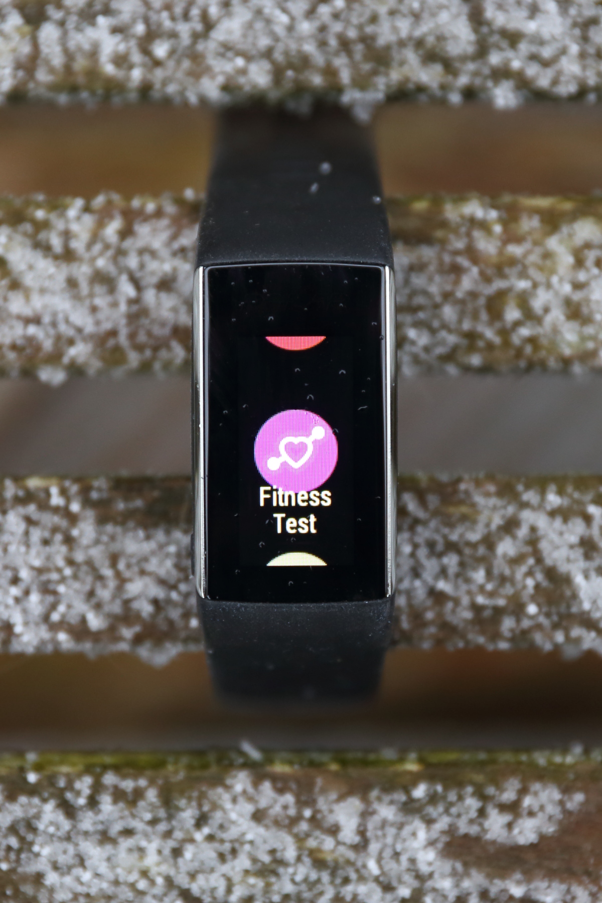

Fitnesstest

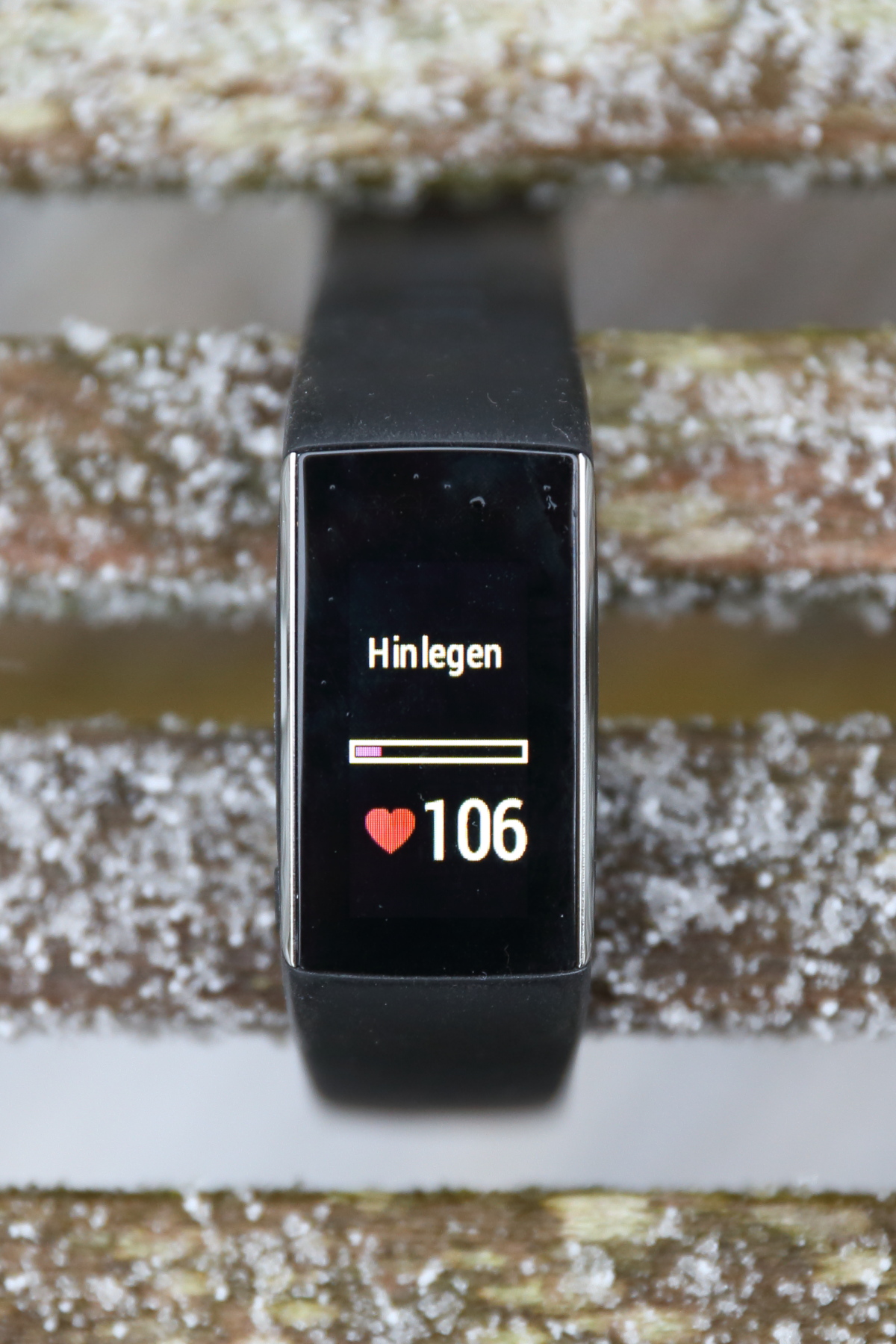

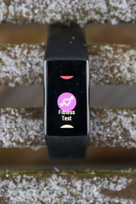

Der Polar A360 bietet die Möglichkeit, einen Fitnesstest zu machen, um aus dem Ruhepuls die VO2max (maximale Sauerstoffaufnahme) zu berechnen. Dieser Wert kann eine Aussage über allgemeine Ausdauerleistung geben.
Für den Fitnesstest ist die Kopplung eines Brust-Herfrequenzmessers z.B. des Polar H7 zwingen notwendig.
Während des Fitness-Tests fordert der Polar A360 den Nutzer auf, sich ruhig hinzulegen. Das Armband misst über den Brustgurt die Herzruhefrequenz und berechnet aus dem im Profil hinterlegten Aktivitätsniveau einen VO2max-Wert. Dieser Wert kann im Anschluss ins Profil übernommen werden und fließt in die Kalorienberechnung und die Bewertung einer Trainingseinheit ein.
Welche absolute Genauigkeit dieses Testverfahren in dem Polar A360 erreicht, kann von uns nicht abgeschätzt werden, allgemein aber gelten solche einfachen Testverfahren bestenfalls als grober Richtwert. Die relativen Unterschiede können hingegen durchaus eine Aussage über die Entwicklung der Ausdauerleistung bringen.
Insgesamt kann ein solcher Test eine echte Leistungsdiagnostik bei einem Sportmediziner nicht ersetzen!

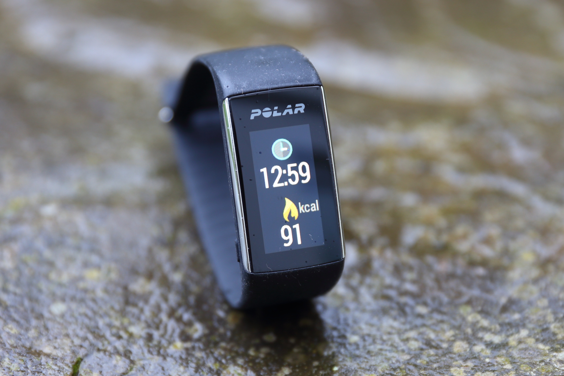

polar_a360_training2Die Berechnung der Kalorien erfolgt bei dem Polar A360 über die folgenden Parameter:
  • Körpergewicht, Größe, Alter, Geschlecht
  • Individuelle maximale Herzfrequenz (HFmax)
  • Herzfrequenz während des Trainings
  • Aktivitätsmessung außerhalb von Trainingseinheiten und beim Training ohne Herzfrequenz
  • Individuelle maximale Sauerstoffaufnahme (VO2max). Nur nach Fitnesstest mit dem Herzfrequenz-Sensor Polar H7 verfügbar.
Aus der Art der Berechnung wird schnell klar, es ist kompliziert und man wird in der Praxis nur Näherungswerte erreichen. Wir testen daher bei allen Fitnesstrackern vor allem ganz grundlegende Dinge. Je schneller man sich bewegt, um so mehr Kalorien verbrennt der Körper. Legt man die gleiche Strecke 1 x gehend und 1 x laufend zurück, muss für den Lauf eine höhere Kalorienanzahl berechnet werden, obwohl die Anzahl der Schritte und auch die Zeit kürzer ist. Bei weitem nicht alle Fitnesstracker können diese stark vereinfachten Testkriterien problemlos erfüllen! Glücklicherweise gilt das nicht für den Polar A360. Die Kalorienberechnung macht insgesamt einen konsistenten und logischen Eindruck, besonders bei der Verwendung des Herzfrequenzsensors. Zu leicht bis stark erhöhten Werten kann es allerdings kommen, wenn die Schrittanzahl durch den schlechten Schrittzähler besonders weit von der Realität abweicht.
Polar gibt alle Kalorienwerte als Gesamtkalorien an. Die Gesamtkalorien berechnen sich als Summe des Grundumsatzes und der aktiv durch Bewegung verbrauchten Kalorien. Leider gibt es in keiner Auswertung (weder am Armband, der App oder im Onlineportal) die Möglichkeit, sich den Anteil der Aktivkalorien anzuzeigen!
Insgesamt bleibt die Kalorienberechnung, vor allem ohne dauerhafte Messung der Herzfrequenz, ein grober Richtwert.

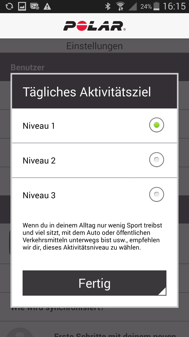

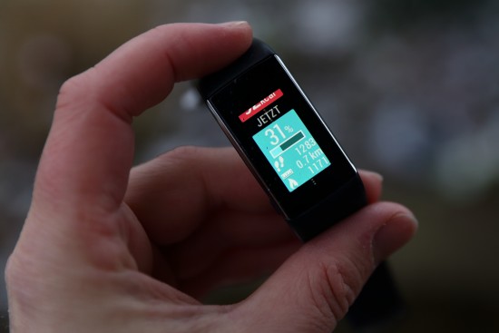

Ziele

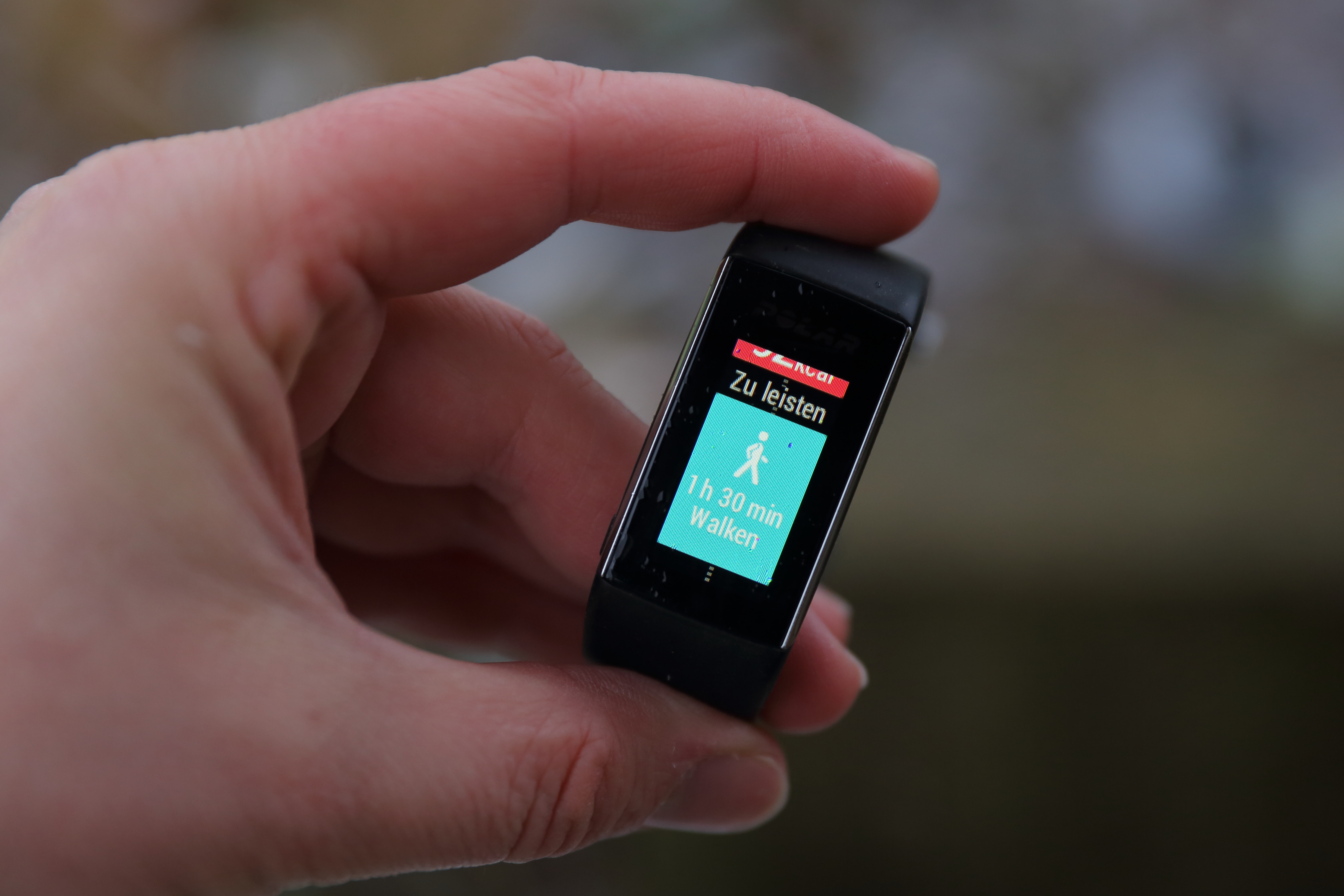

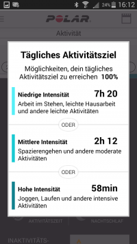

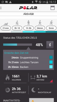

Das Erreichen von Zielen motiviert und schafft so Anreize, sich mehr zu bewegen. Der Polar A360 bietet ein prozentuales Tagesziel, welches über unterschiedliche Aktivitäten erreicht werden kann. Leider kann das Tagesziel nur in 3 Stufen eingestellt werden und entspricht somit unter Umständen nicht ganz den individuellen Anforderungen. Das Armband zeigt das prozentuale Tagesziel an und gibt darüber hinaus einen Hinweis, welche Aktivität über welchen Zeitraum nötig ist, um das Ziel zu erreichen.
polar_a360_ziel

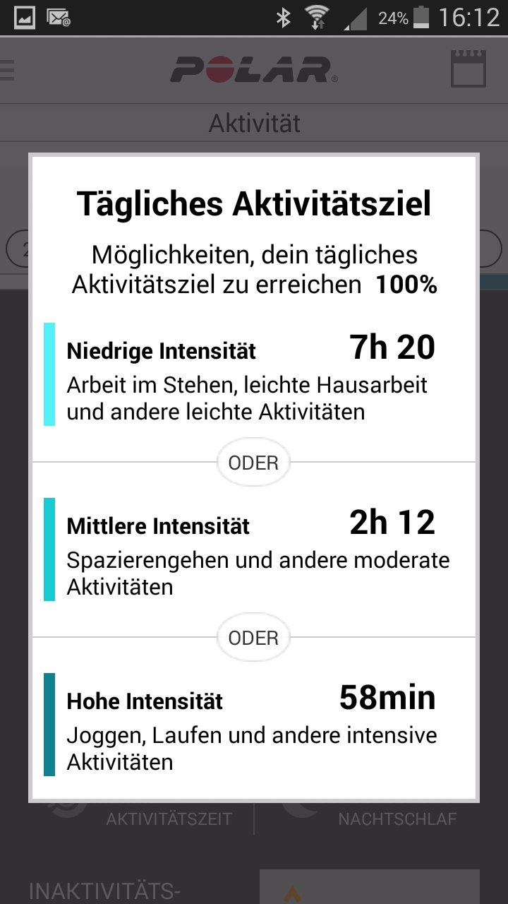

In der Polar-Flow-App werden besonders viele Wege aufgezeigt, sein tägliches Ziel zu erreichen:
Screenshot_2016-01-12-16-15-27[1] Screenshot_2016-01-12-16-12-37 Screenshot_2016-01-12-16-12-01
Die Art der Ziele hat uns bei Polar gut gefallen, da bestimmte Aktivitäten mit bestimmten Zeiten sehr praxisnah und gut vorstellbar sind. Dennoch vermisst man auch die Möglichkeit, bestimmte Einheiten wie Schritte oder Kalorien als Ziel auswählen zu können. Auch die Möglichkeit am Armband ein Wochenziel zu visualisieren, haben wir vermisst. Allerdings können zusätzliche Trainingsziele auch als Kalorien- oder Zeitziele angelegt werden, siehe Training.

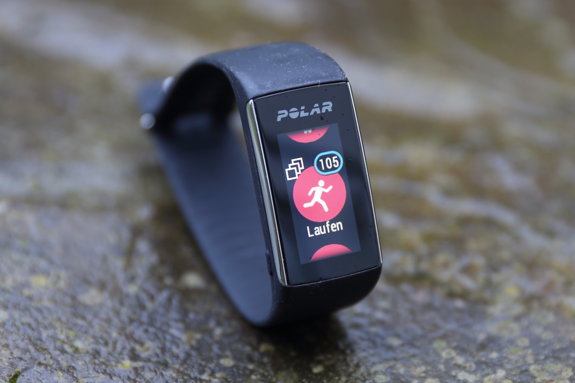

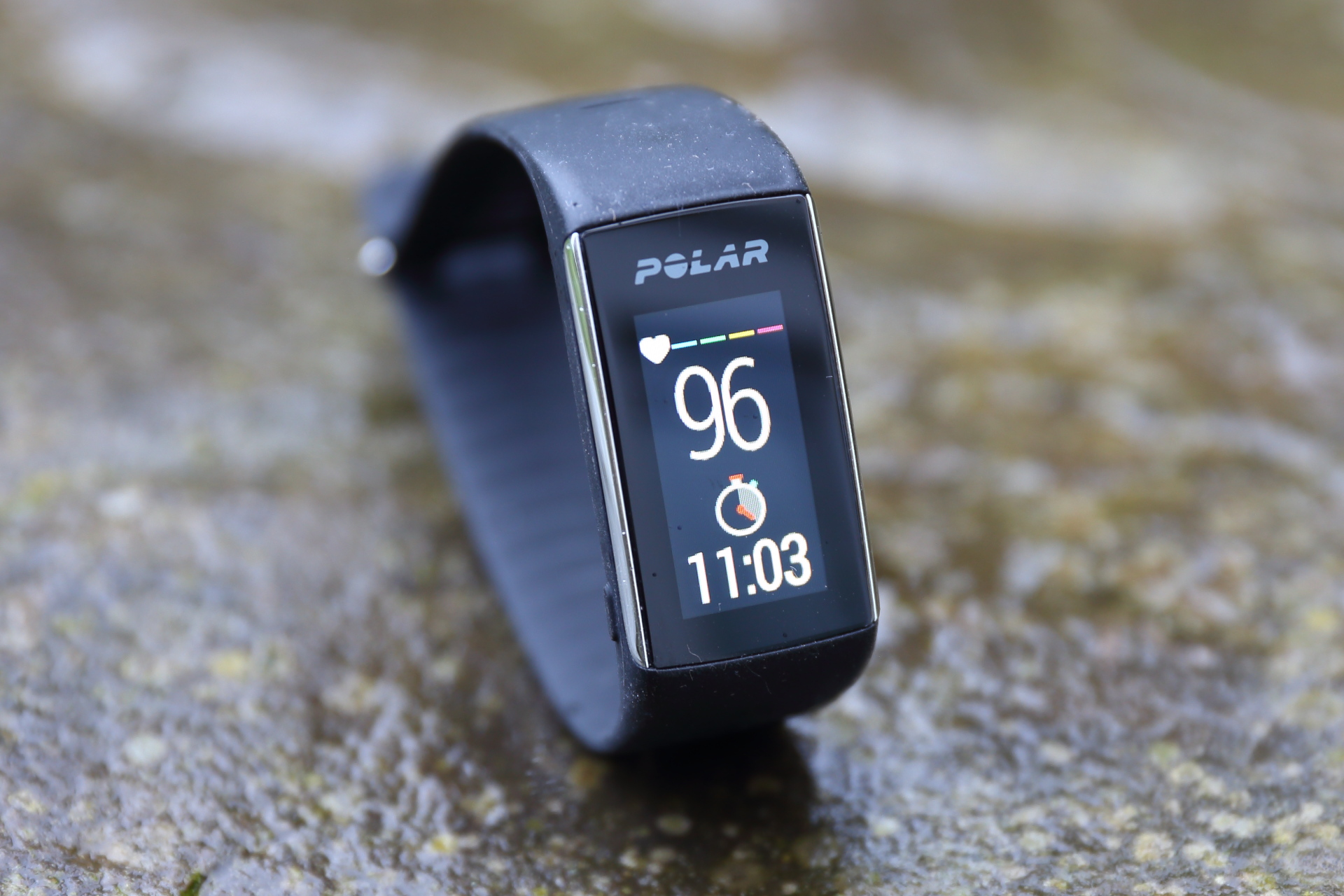

Schritte, Kalorien und Distanz werden ständig überwacht. Unter dem Kriterium Training bewerten wir die Möglichkeit, bestimmte Werte auch für ein aktiv gestartetes Training getrennt zu erfassen oder bestimmte Trainingspläne abzuarbeiten. Der Benutzer kann über die Hardwaretaste des Polar A360 ein Training in unterschiedlichen Sportarten starten. Während des Trainings werden folgende Werte angezeigt:
  • Uhrzeit
  • Trainingszeit
  • Herzfrequenz und Herzfrequenzbereich
  • Verbrauchte Kalorien
polar_a360_training3_q polar_a360_training2_q polar_a360_training_q
Die Anzeige von Schritten, Distanz oder Geschwindigkeit ist nicht möglich. Nach dem Training kann in der Auswertung noch die minimale, maximale und mittlere Herzfrequenz sowie der Fettverbrennungsanteil angezeigt werden. In  der App bzw. Webplattform berechnet Polar zusätzlich die Arten des Trainings z.B. „Herz-Kreislauf- und Fettstoffwechseltraining, Basistraining, Maximaltraining, etc.“ und zeigt dem Anwender so den Nutzen des Trainings an. Am Armband stehen die am Tag absolvierten Trainingseinheiten auf einer Art Timeline zur Ansicht, Trainingseinheiten weiter zurückliegender Tage können nur in der App oder im Webportal ausgewertet werden.

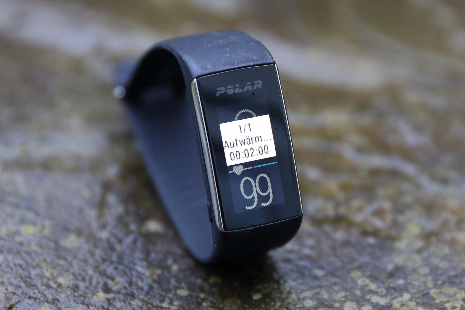

Auch komplexe Trainingseinheiten mit unterschiedlichen Phasen lassen sich planen. So können für bestimmte Trainingsphasen unterschiedliche Herzfrequenzbereiche definiert werden, z.B. um ein kontrolliertes Aufwärmen zu ermöglichen. Während des Trainings überwacht das Armband die Einhaltung, der für die jeweilige Phase vorgesehenen Herzfrequenz und warnt per Vibration vor einem Über- bzw. Unterschreiten der geplanten Herzfrequenz. Auch die Visualisierung der Herzfrequenzbereiche ist als sehr gelungen zu bezeichnen.
Wird ein Phasentraining am Armband gestartet, leitet das Armband automatisch von Phase zu Phase. Die Restzeit der jeweiligen Phase wird angezeigt. Eine neue Phase wird per Vibration angekündigt und erscheint als Textmeldung auf dem Display. Alternativ kann der Phasenwechsel auch manuell bestätigt werden.
polar_a360_training_auswahl polar_a360_training_phasel polar_a360_training_phase2
polar_a360_training_phase3 polar_a360_training_phase4 polar_a360_training_stopp

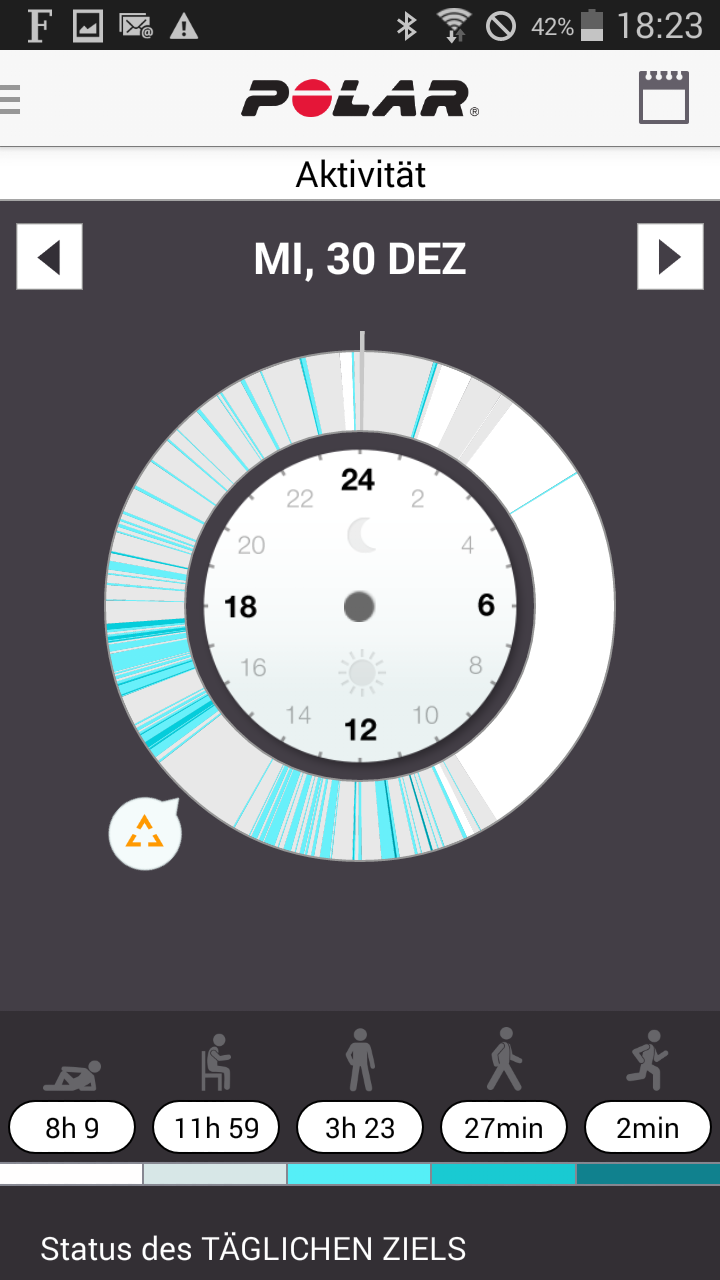

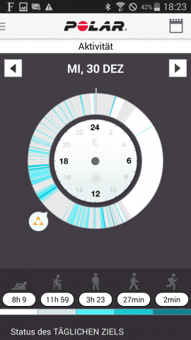

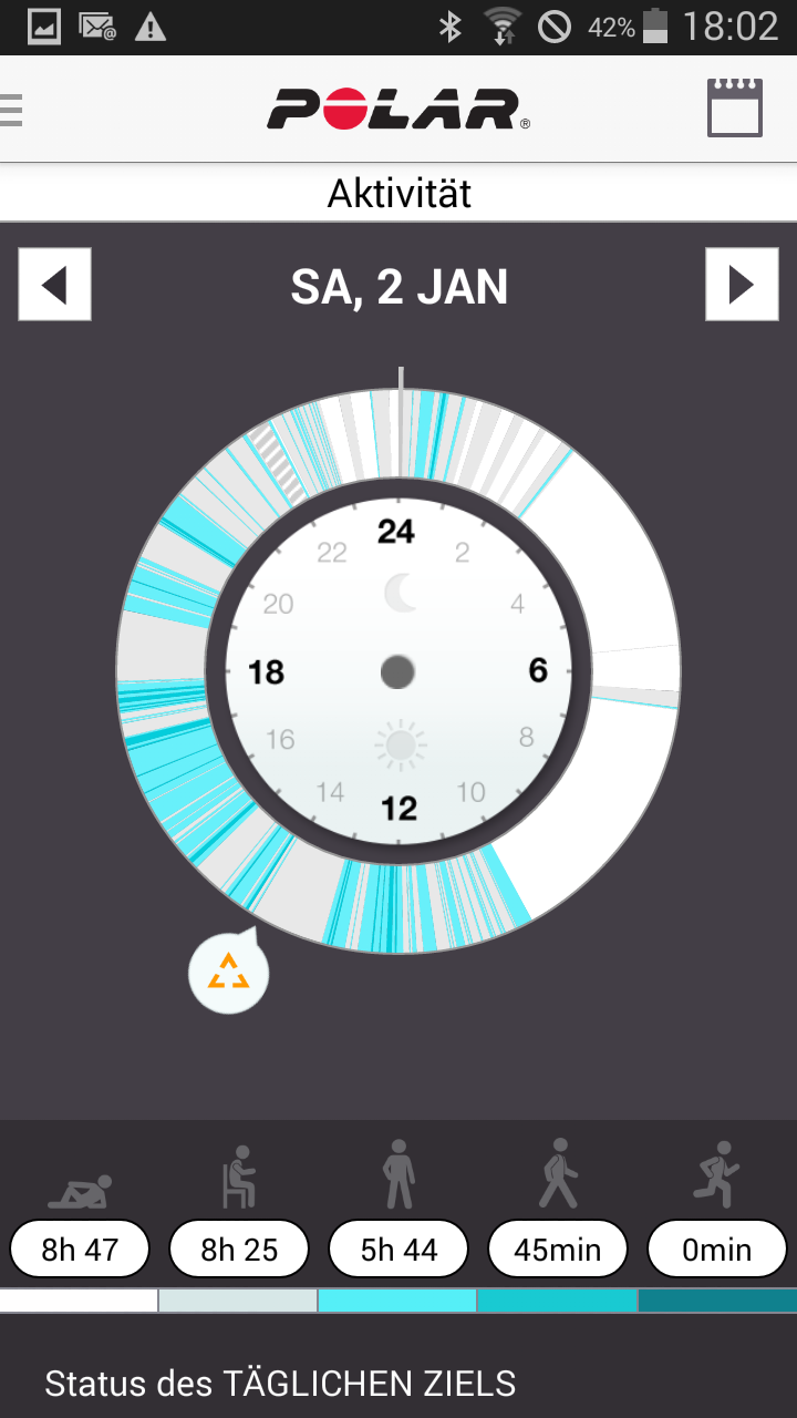

Aktivität

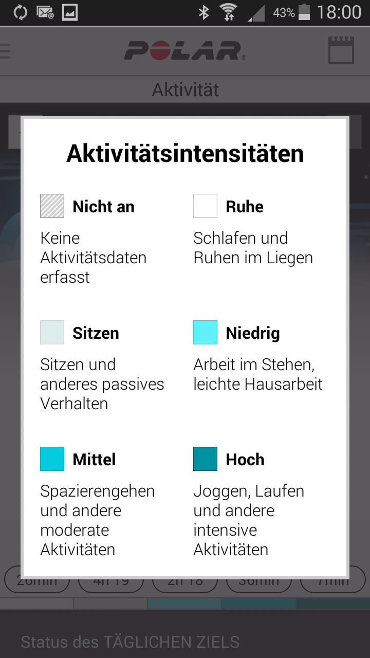

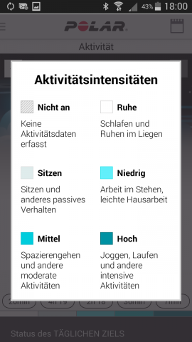

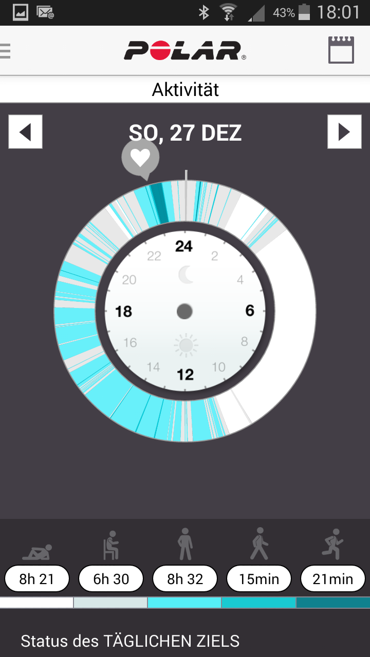

In der Kategorie Aktivität bewerten wir die Möglichkeiten, die gesammelten Bewegungsdaten in Kategorien und Tätigkeiten zu unterteilen. Polar bietet bei der Auswertung in seiner Flow-App bzw. im Flow-Webportal die prozentuale Verteilung der folgenden Aktivitäten:
Screenshot_2016-01-12-18-00-36[1] Screenshot_2016-01-12-18-01-28[1] Screenshot_2016-01-12-18-02-40[1]
Die Auswertung ist unserer Einschätzung nach in dieser Klarheit bei anderen Herstellern selten zu finden und konnte uns voll überzeugen. Natürlich sind die eingeteilten Zeiten und Aktivitäten Näherungswerte, sie bilden aber die tägliche Aktivität in der Regel sehr gut ab.

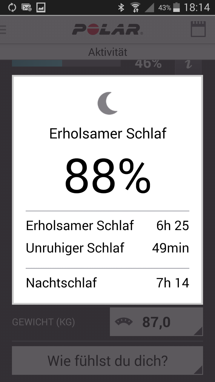

Das Polar-A360-Armband erkennt Schlafphasen automatisch. Die Schlafzeit ist die längste kontinuierliche Ruhephase innerhalb von 24 Stunden von 18 Uhr bis 18 Uhr
des nächsten Tages. Unterbrechungen von weniger als einer Stunde beenden die Überwachung des Schlafes nicht, werden aber bei der Berechnung der Schlafzeit nicht berücksichtigt. Unterbrechungen von mehr als einer Stunde beenden die Erfassung der Schlafzeit.
Alles in allem war die automatische Schlaferfassung weitgehend zuverlässig. Allerdings wird die Schlafphase bei einer unruhigen Einschlafphase erst recht spät gestartet, was gegenüber anderen Herstellern die Tendenz zu kürzeren Schlafzeiten bringt.
Die Auswertung ist zum einen über das tägliche Aktivitätsdiagramm (Kreisdarstellung) möglich und zum anderen über die Schlafzusammenfassung, welche den Schlaf grob in erholsamen und unruhigen Schlaf unterteilt. Die Auswertungen der unterschiedlichen Hersteller weichen stark voneinander ab, so dass sich die Aussagekraft der Schlafauswertung in Grenzen hält. Am besten man beschränkt sich darauf, nur den relativen Unterschied von Nacht zu Nacht eine Bedeutung zu schenken und nicht dem Vergleich absoluter Werte unterschiedlicher Hersteller.
