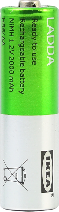

Der NiMH-Akku von IKEA im Format AA / Mignon wird an jeder IKEA-Kasse zum kleinen Preis angeboten. Wir haben den Akku im Rahmen unseres großen AA-Akkuvergleichstests ausführlich getestet und Kapazität, Leistung, Zyklen, Selbstentladung und andere Parameter getestet …
ikea_laddaMan wollte gezielt ein Möbelstück kaufen und am Ende ist die gelbe IKEA-Tasche doch voll mit Kleinkram …
Nicht selten landen auch die IKEA-Akkus LADDA im Format AA bzw. Mignon in der Auswahl, werden diese doch an den Kasse als Mitnahmeartikel preiswert für 4,99 EUR im 4er-Pack (Stand Juli 2015) angeboten.
Im Rahmen unseres großen NiMH-AA-Akkuvergleichstests hatten wir bereits die IKEA-Einwegbatterien ALKALISK getestet. Auch wenn die IKEA ALKALISK nicht ganz an die Kapazität der Markenzellen von Duracell herankamen, der Unterschied war minimal. Außerdem überwiegt in der Praxis der Preisvorteil der IKEA-Batterien. Doch wie sieht es mit den NiMH-Akkus LADDA aus?

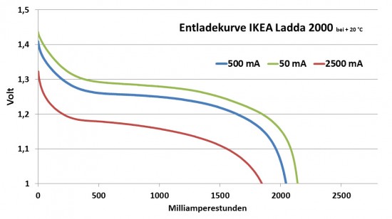

Die entnehmbare Kapazität eines NiMH-Akkus ist von Temperatur und Entladestrom abhängig. Wir haben daher mit unterschiedlichen Strömen und Temperaturen getestet:
  • 20 °C und 50 mA Entladestrom: 2134 mAh (2,701 Wh)
  • 20 °C und 500 mA Entladestrom: 2023 mAh (2,511 Wh)
  • 20 °C und 2500 mA Entladestrom: 1854 mAh (2,141 Wh)
  • – 20 °C und 500 mA Entladestrom: 1664 mAh (1,896 Wh)
Die Kapazität liegt damit eher im unteren Mittelfeld, erreicht aber die Herstellerangabe! Um die Kapazität im Vergleich zu anderen Akkus besser einschätzen zu können, empfehlen wir unseren großen NiMH-AA-Akkuvergleichstest.

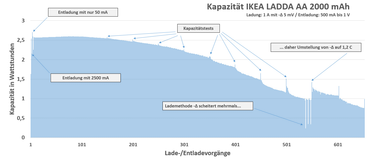

Ein Akku verliert durch Lade-/Entladevorgänge an Kapazität und der Innenwiderstand steigt. IKEA nennt für seinen LADDA-Akku eine Lebenserwartung von 500 Ladevorgängen. Wir haben folgendes Ergebnis erzielt:
kapazitaet_zyklen
IKEA hält somit sein Versprechen! Allerdings wird die hohe Anzahl an Zyklen nur erreichbar sein, wenn ein gutes Ladegerät verwendet und jede Fehlbehandlung des Akkus vermieden wird. Worauf zu achten ist, haben wir in unserem großen NiMH-AA-Akkuvergleichstest zusammengefasst.
