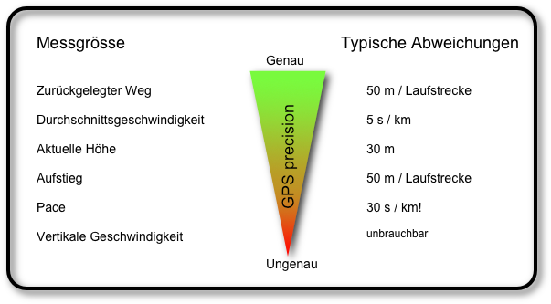

Die heute in diversen Sportuhren verbauten A-GPS-Module unterscheiden sich kaum bezüglich deren Genauigkeit. Auch mit dem genausten GPS lassen sich leider nicht alle Messgrößen beliebig präzise bestimmen.
Die Genauigkeit ist bei Sportuhren im wesentlichen systembedingt und stößt auch mit den besten GPS-Empfängern an physikalische Grenzen. So ist zum Beispiel für die Geschwindigkeit ein kalibrierter Schuhsensor genauer als ein GPS-Empfänger. Und für eine exakte Höhenmessung ist ein barometrisches Höhenmesser unumgänglich.
Der zurückgelegte Weg wird mittels GPS jedoch sehr genau ermittelt. Damit lässt sich dann auch die Durchschnittsgeschwindigkeit über eine Strecke von mehreren Kilometern recht genau bestimmen. Ein Vergleich mit den GPS-Empfängern anderer Geräte mit wird in diesem Artikel nachgereicht.

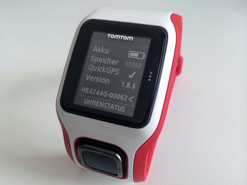

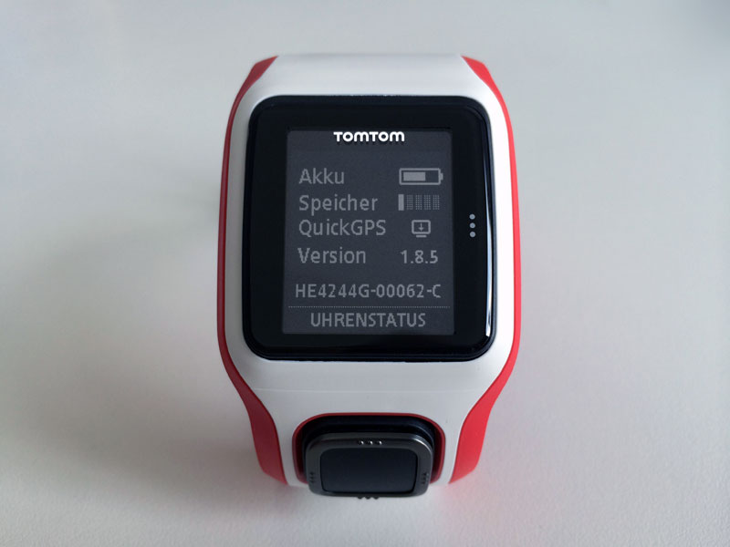

Beim Starten einer GPS-Uhr dauert es zumal relativ lange bis genügend Satellitensignale empfangen werden. Dies hat zur Folge, dass mit dem Lauftraining erst nach 1-2 Minuten gestartet werden kann oder die ersten 200 bis 500 Meter nicht aufgezeichnet werden. Meistens startet die Zeitmessung also vor der Streckenmessung. Die führt schließlich zu einer falschen Durchschnittsgeschwindigkeit. Für eine genaue Datenaufzeichnung sollte man also unbedingt bis zum GPS-Empfang warten. Zur bedeutend schnelleren Erfassung der Satellitensignale lädt die TomTom Runner Cardio bei jeder Synchronisation (mit PC oder der mobilen App) ein entsprechendes Datenfile mit den vorausberechneten Satellitenlaufbahnen herunter. Leider können die Satellitenbahnen nur für drei Tage im Voraus berechnet werden. Im Statusbildschirm der Uhr kann abgelesen werden, ob die QuickGPS-Daten noch aktuell sind.

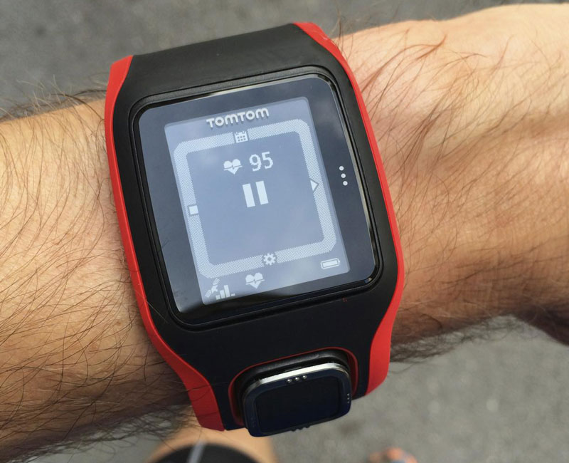

Während des Trainings wird die GPS-Empfangsqualität kontinuierlich angezeigt (ein bis vier Striche). Eine präzisere Anzeige z.B. Positionsgenauigkeit in Metern kann jedoch nicht abgerufen werden.

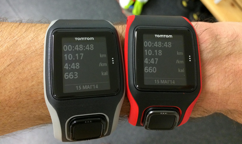

Wie eingehend erwähnt, lässt sich die gelaufene Strecke anhand der GPS-Aufzeichnung recht präzise ermitteln. Bei einem Lauftraining über 10 km mit einer TomTom Multi-Sport an der linken Hand und einer Runner Cardio an der rechten Hand betrug die Abweichung < 10 m!
TomTom_Cardio_GPS

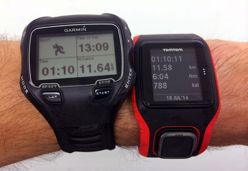

Ein ähnlicher Vergleich mit der Garmin 910XT und der TomTom Runner Cardio ergab eine Abweichung von 60 m also nur 0.5 % Abweichung von der Gesamtstrecke!
TomTom_Cardio_vs_Garmin_910XT

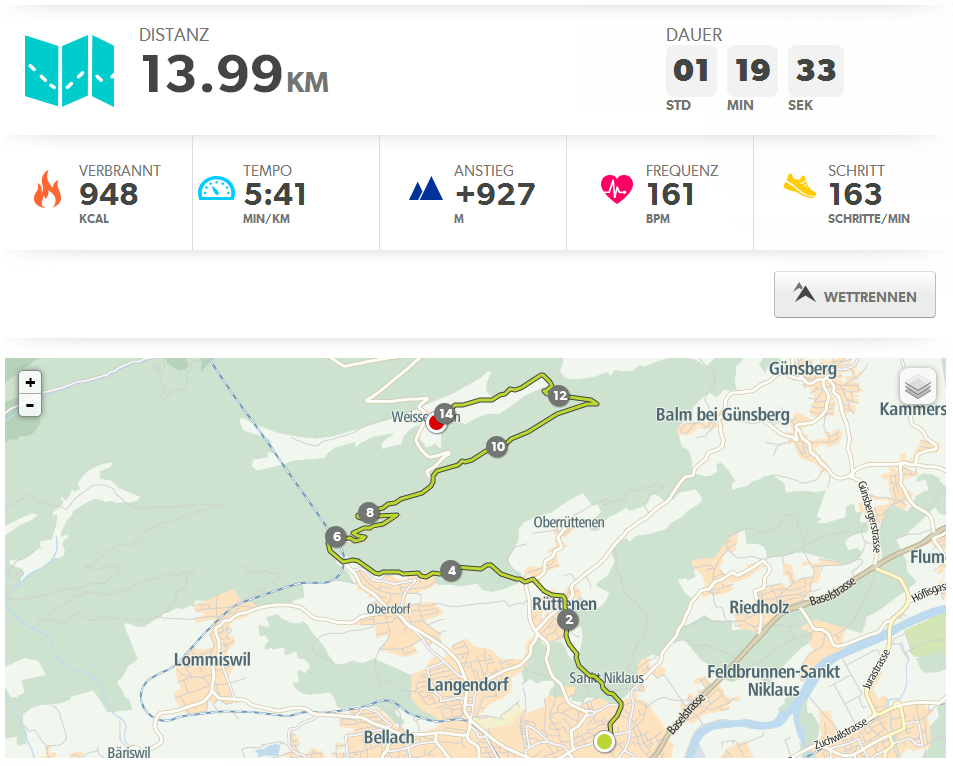

24. Weissensteinlauf (Berglauf, 24.08.2014) 14.1 km 13.99 km – 0.7 %

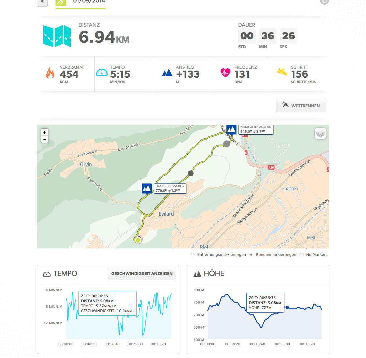

Die TomTom Runner Cardio hat keinen barometrischen Höhenmesser verbaut. Auch die aktuelle GPS-Höhe kann nicht angezeigt werden. Analysiert man das Training auf mysports.tomtom.com, wird aber ein Wert für den Anstieg angezeigt.
TomTom_Cardio_Hoehenmessung
Mysports berechnet den Anstieg nach folgender Formel: Maximale Höhe – Minimale Höhe. Für Aufstiege ohne Gegensteigung macht diese Berechnung durchaus Sinn. Anderenfalls wird ein zu kleiner Wert berechnet. Wird zum Beispiel eine Runde mit 200 m Steigung 2x gelaufen, so ergibt die Berechnung lediglich 200 m anstelle von 400 m!
Ein zweites Beispiel verdeutlicht nochmals wie die Höhenberechnung durchgeführt wird:
TomTom_Cardio_Hoehenmessung_02
Auf der Grafik werden die beiden Extremwerte angezeigt. Die Differenz ergibt den Anstieg. (779 m – 646 m = 133 m).
