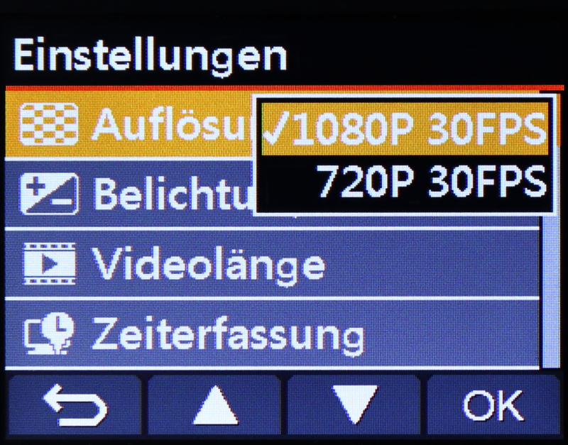

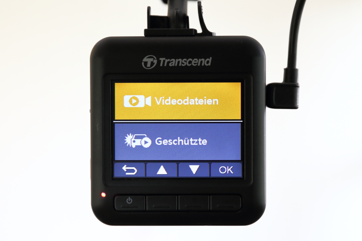

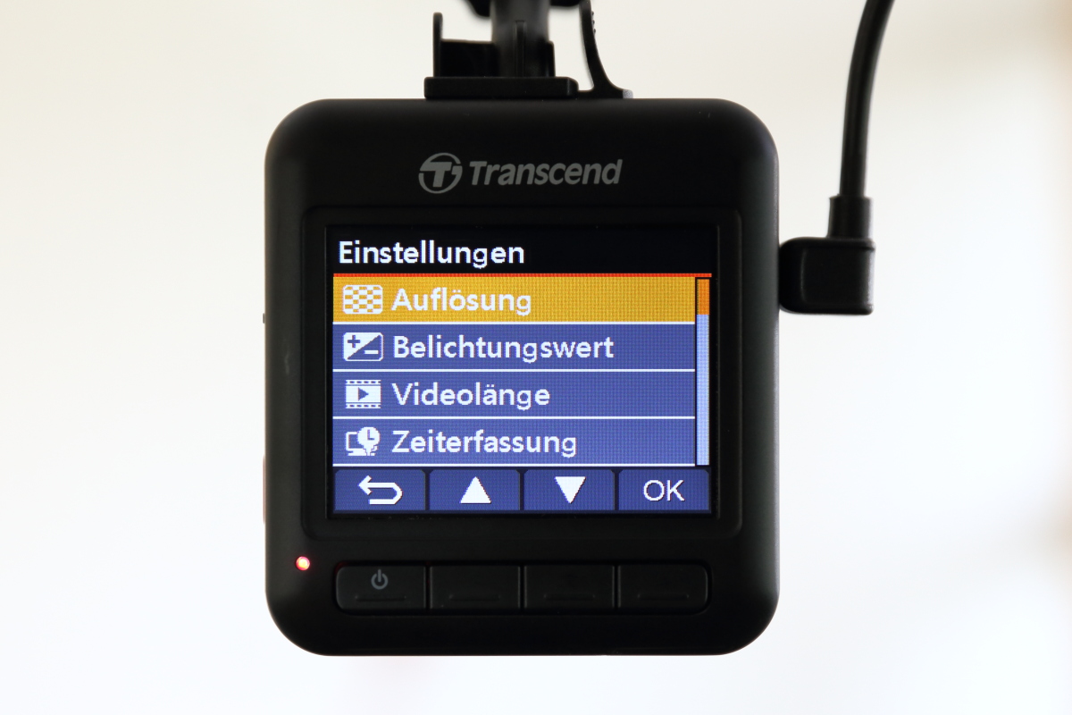

Die Bedienung der Dashcam erfolgt über vier Tasten, deren Funktionen jeweils über der Taste im Display dargestellt wird. Alternativ können Einstellungen auch über die DrivePro-App vorgenommen werden.
Durch die Beschränkung auf wesentliche Funktionen und Einstellungen ist das Menü der ProDrive 200 sehr übersichtlich.
prodrive_200_menue prodrive_200_menue1
Das duale Bedienkonzept (Tasten und App) macht den Einstieg in die Bedienung besonders einfach. Im Gegensatz zur Vivo WF1, welche ausschließlich über eine App bedient werden kann, sind Tasten in einigen Situationen durchaus sinnvoll und ermöglichen die Bedienung auch ohne Smartphone.

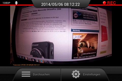

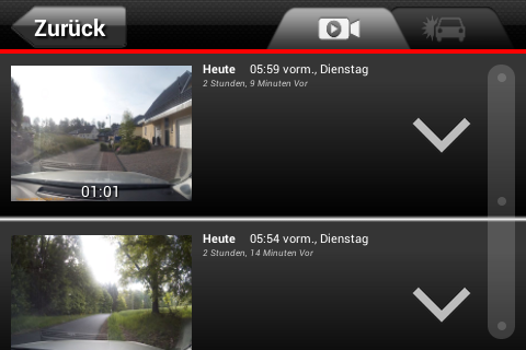

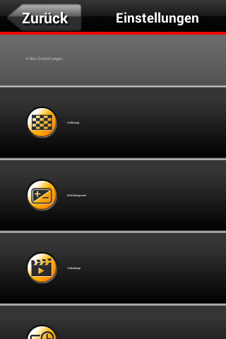

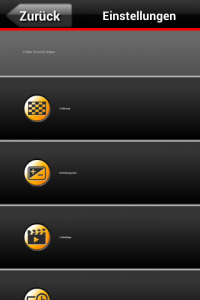

Über die DrivePro-App sind alle Einstellungen verfügbar, die auch über die Tasten direkt am Gerät erreichbar sind. Auch die Anordnung des Menüs ist identisch, so dass man quasi von einer Fernsteuerung sprechen kann.
Die App zeigt das Live-Bild der DrivePro 200 an, somit kann die DrivePro theoretisch auch als Rückfahrkamera verwendet werden. Theoretisch nur deswegen, weil die WLAN-Option bei jedem Start der DrivePro wieder deaktiviert ist und von Hand aktiviert werden muss. Somit macht ein Einsatz als Rückfahrkamera keinen Sinn. Bleibt zu hoffen, dass dieser Missstand über ein Firmwareupdate beseitigt wird. Das Live-Bild der App ist nur im Quermodus verfügbar, was bezüglich der Platzausnutzung des Live-Bildes auch Sinn macht, aber eben nicht jede Smartphone-Autohalterung kann ein Smartphone auch quer aufnehmen.
Die Schrift in der App ist teilweise unleserlich klein. Somit hinterlässt die App insgesamt einen noch nicht ganz ausgereiften Eindruck und bietet Verbesserungspotenzial.
Screenshot_2014-05-06-08-12-25 Screenshot_2014-05-06-08-09-19

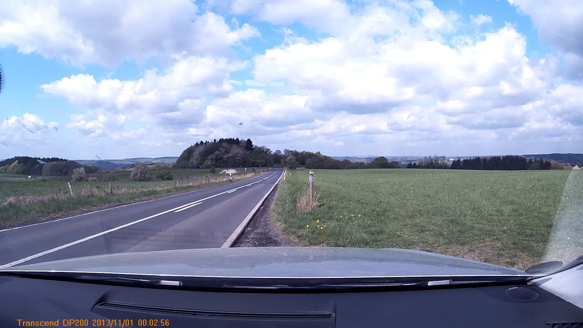

prodrive_200_ausloesungDie Videoqualität ist bei einer Dashcam von zentraler Bedeutung. Die Transcend DrivePro 200 zeichnet sich durch ein scharfes Full-HD-Videobild aus. Im Gegensatz zu vielen anderen Dashcams ist die Schärfe auch an den Rändern und Ecken noch sehr hoch. Diese Eckenschärfe verdankt die DrivePro insgesamt 7+1 verbauten Glaslinsen.
Auch in Bewegung und bei vielen Bilddetails ist das Bild noch scharf und hat erfreulich wenige Kompressionsartefakte. Leider sind die Farben wenig natürlich, kontrastarm und wirken überbelichtet. Das Bild wird etwas besser, wenn man die manuelle Belichtungskorrektur verwendet und diese um eine Belichtungsstufe reduziert. Geht es nur um die Dokumentation von Unfällen, wird man satte und natürliche Farben nicht vermissen, möchte man jedoch auch mal eine Serpentinenfahrt am Mittelmeer als Urlaubserinnerung aufzeichnen, wird man von den Farben enttäuscht sein.

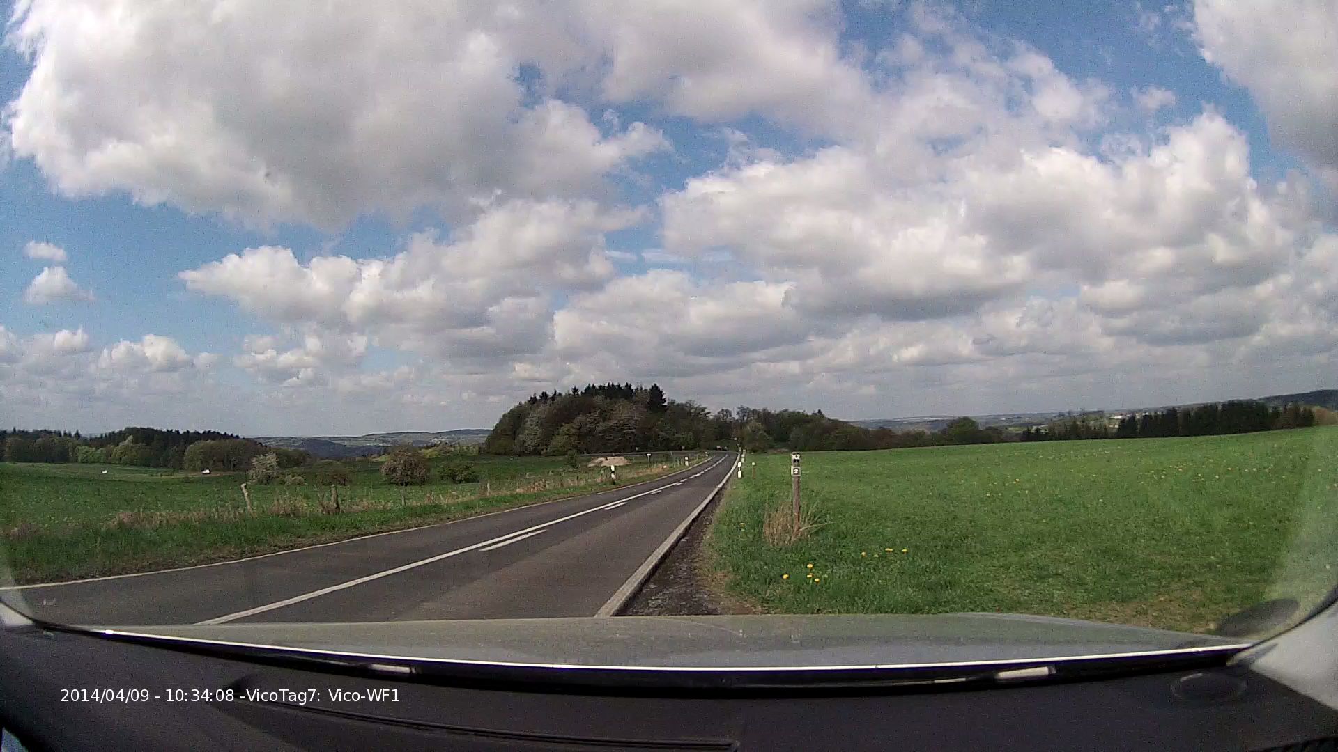

Videos in der Dämmerung bzw. bei Nacht sind mit der DrivePro 200 möglich und gelingen recht gut. Allerdings verliert das Bild in der Dämmerung z.B. gegenüber der Vivo WF1 deutlich an Schärfe und kommt daher im Nachtmodus nicht ganz an das sehr gute Nachtbild der WF1 heran.

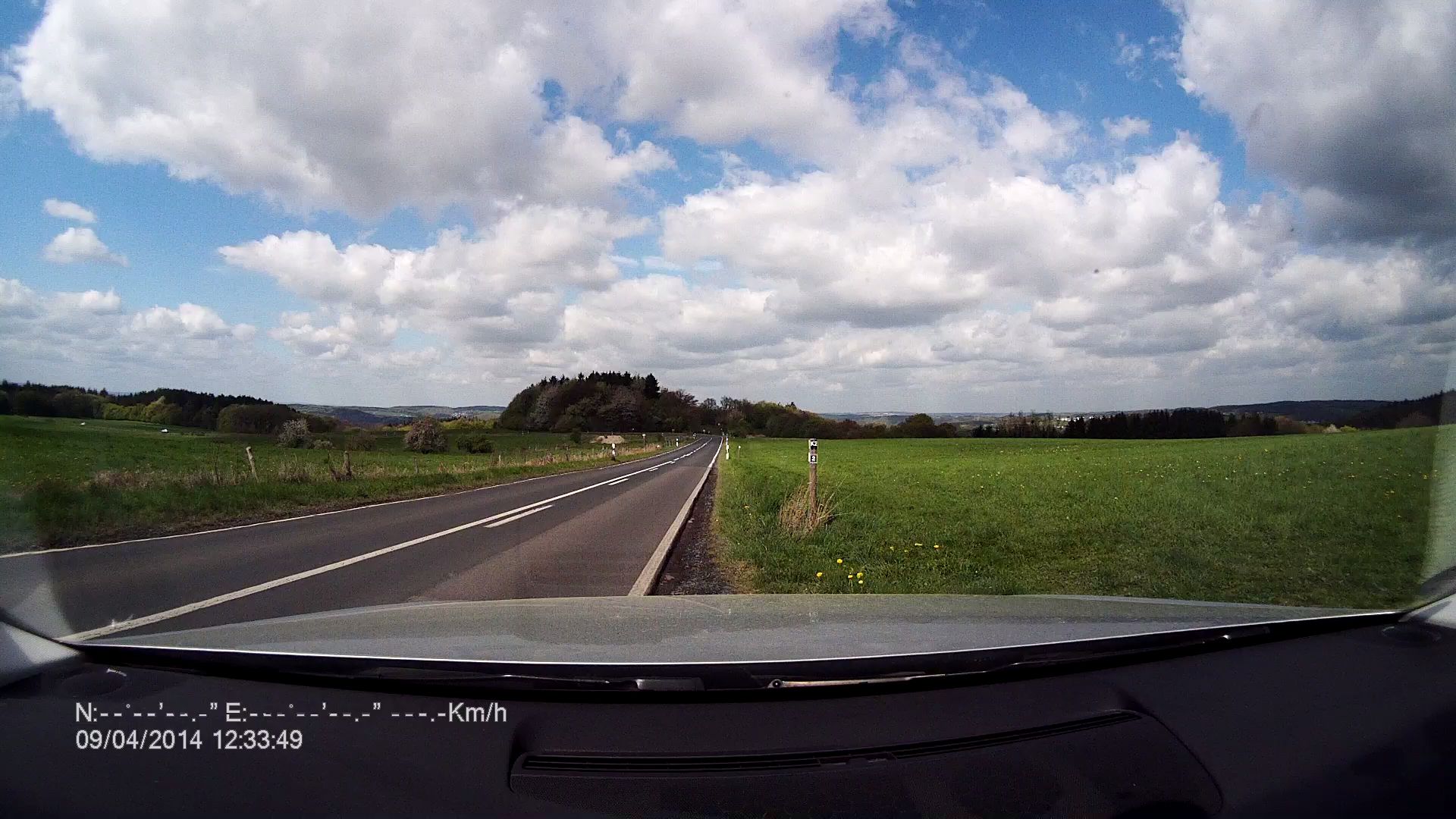

Der Aufnahmewinkel wird vom Hersteller (wie bei den meisten irreführend üblich) mit 160 Grad angegeben. Diese Angabe bezieht sich auf den diagonalen Winkel von einer Ecke zur gegenüberliegenden Ecke. Die Arival Dashcam besitzt mit 140 Grad von links nach rechts gemessen jedoch einen deutlich breiteren Aufnahmewinkel.
Download Testvideos
Wir haben bewusst darauf verzichtet, die Testvideos auf YouTube hochzuladen, denn bei YouTube wird das Video neu gerendert und die Qualität verändert bzw. verschlechtert sich. Die Testvideos zeigen Ausschnitte bei Sonne, Dämmerung und Nacht. Die Videos sind verlustfrei geschnitten und sind deshalb als Originaldateien zu betrachten. Zum Abspielen empfehlen wir den VLC-Player.
Screenshots
screenshot_drivepro200 screenshot_wf1 screenshot_arival            DrivePro 200                           Vico WF1                           Arivial Dashcam
