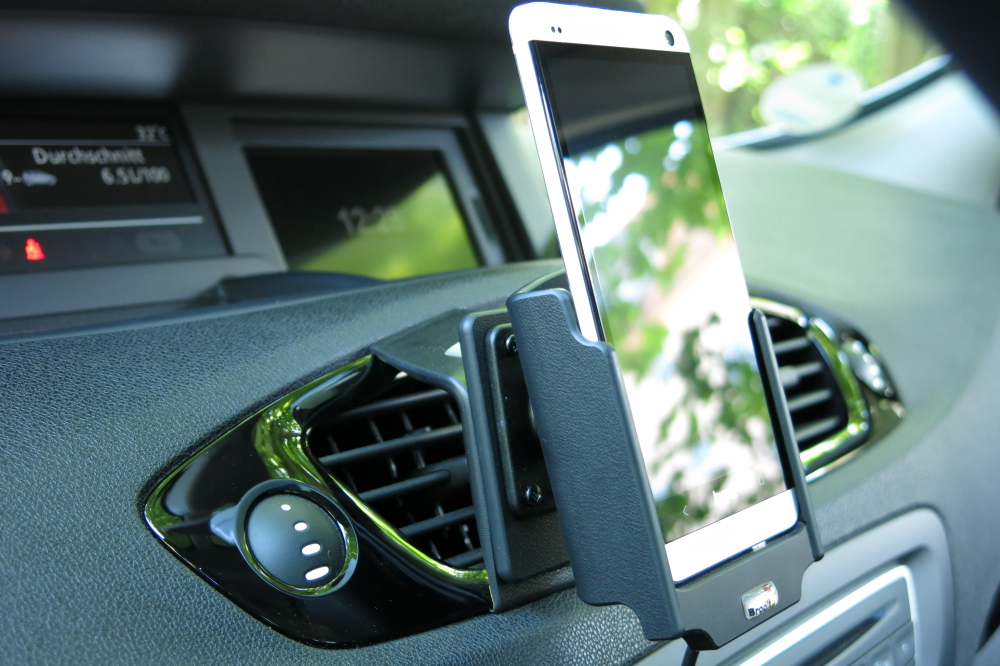

Die Montage erfordert keine speziellen Kenntnisse, da das Prinzip einfach und verständlich ist und somit von jedermann durchgeführt werden kann. Grundlegendes System ist es, den ProClip zwischen zwei verschiedenen Elementen im inneren des Autos zu arretieren, in unseren Fall zwischen Armatur und Armaturenbrett. Mit einem mitgelieferten Montagewerkzeug wird die Armatur etwas angehoben und der ProClip in den entstandenen Spalt gesteckt. Zwei auf der Rückseite der Endstücke befindliche Klebestreifen verhindern ein verrutschen und garantieren so einen sicheren Halt. Für die Montage werden also weder Löcher in die Armatur gebohrt, noch trägt sie irgendwelche anderen Beschädigung von sich.

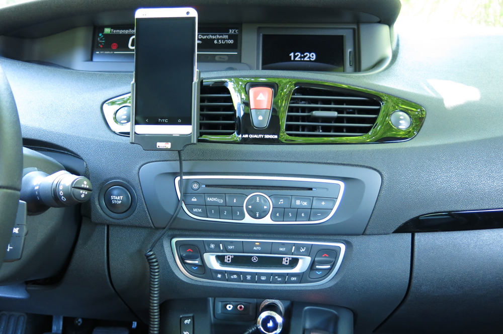

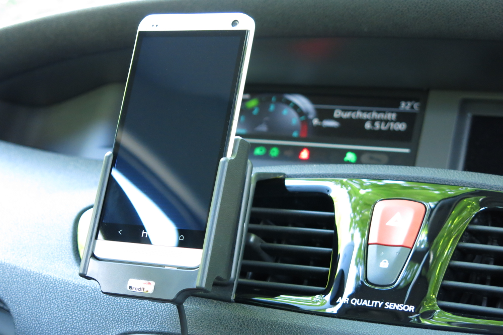

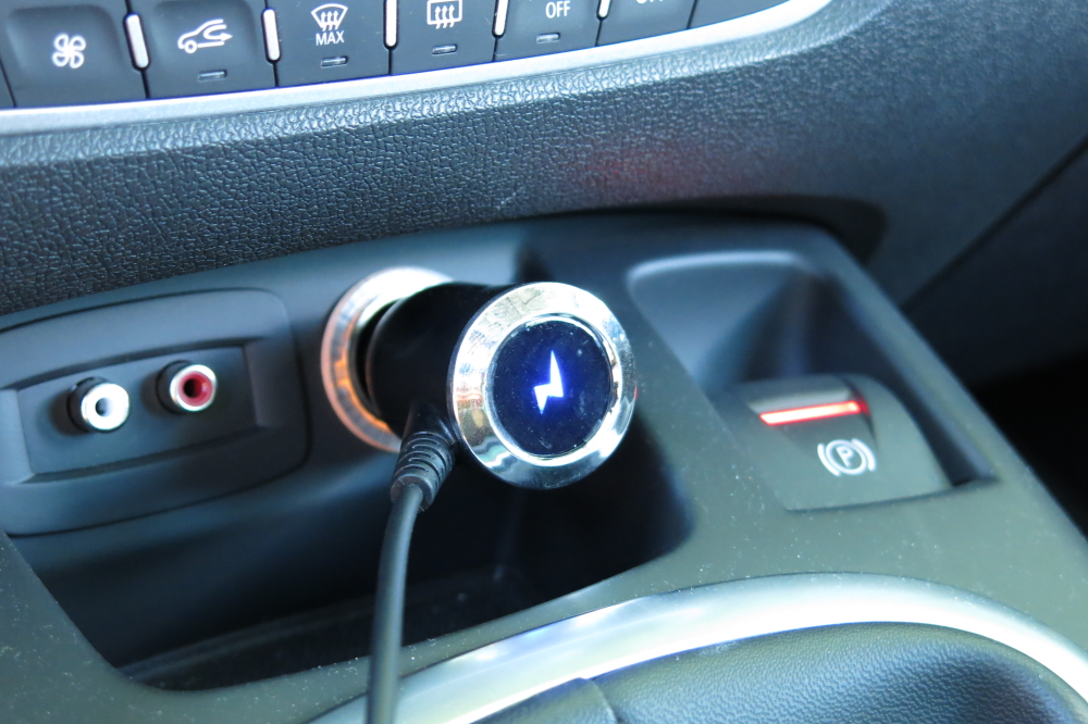

Wir haben und für einen Aktivhalter, also mit Stromversorgung, entschlossen. Dieser wird auf den ProClip montiert. Hierzu trennt man den gelieferten Halter vom Kugelkopf in dem man eine Schraube entfernt. Der Kugelkopf wird dann mit den mitgelieferten Schrauben auf den ProClip befestigt. Die Halterung wird wieder auf den Kugelkopf geschraubt und zu guter Letzt mit dem Bordnetz über die 12V Dose verbunden. Fertig! Unser Montage hat insgesamt keine 10 Minuten gedauert, wie das folgende Video zeigt.

Testurteil Banner Brodit ProClipMit dem Brodit ProClip und der entsprechenden Aktivhalterung hat unser HTC One seinen zentralen Platz im Auto gefunden. Das Mobile Gerät ist gut erreichbar. Es lässt sich präzise in die Geräteaufnahme einsetze und hat dort einen guten und sicheren Halt. Das System ist wertig verarbeitet und lässt sich auch ohne spezielle Fachkenntnisse und ohne Beschädigung am Armaturenbrett einbauen. Auch das Design fügt sich gut in das Interieur ein.
