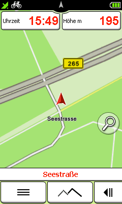

Falk Lux 32 mit verbessertem Routing

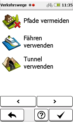

Verglichen mit dem Routing seines Vorgängers scheint es beim Falk Lux 32 im Menü nur unscheinbare Änderungen zu geben. Die Kategorien wurden weitestgehend beibehalten und etwas umbenannt. Statt „Einfach“ heißt es nun „Flach“, aus „Sportlich“ wurde „bergig“. Das trifft die Anforderungen besser. Hinzu gekommen ist eine Option, „Pfade“ zu verwenden oder zu vermeiden. Damit werden jetzt auch kleinste Wege, die auf der Karte vorhanden waren, ins Routing mit einbezogen, was insbesondere dem Mountainbiking gut tun dürfte.
FalkLux32_2013-4-8_14-51-8_1 FalkLux32_2013-4-10_10-35-23_1
Auf unseren Testfahrten haben wir aber schon jetzt gemerkt, dass Falk an der gesamten Routingsoftware spürbar geschraubt hat – und zwar mit deutlich positiven Ergebnissen. Mit der Einstellung „Straßenverkehr verwenden“ nutzt der Lux 32 nun alle Straßenverbindungen ähnlich direkt wie ein KFZ-Routing. Das dürfte vor allen Dingen für Schnellfahrer und Rennradfahrer eine deutliche Verbesserung bringen, denn beim Lux 30 gab es bei dieser Einstellung immer noch Umwege durch Bevorzugung von Nebenstraßen (siehe screenshot).

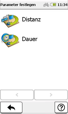

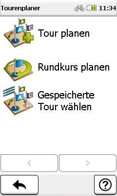

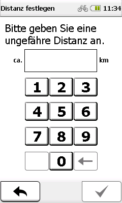

Tourenvorschläge dank Rundroutenfunktion
Der Lux 32 bietet nun auch die Berechnung von Rundrouten an. Sehr schön, um sich mal eben eine Tour entweder nach gewünschter Distanz oder Dauer vorschlagen zu lassen. Als Option wird dann „flach“, bergig“ und „neutral“ angeboten. Hier geht das Routing ebenfalls flott vonstatten und ist dabei – im Gegensatz zu Mitbewerbern – nicht nur vom eigenen Standort, sondern auch von beliebigen Zielen aus durchführbar. Man kann sich also schon vor der Reise seine Rundtouren planen. Allerdings können die Rundtouren im Lux nicht gespeichert werden. Ein einmal gewähltes Ziel bleibt aber erhalten und ist vor Ort mit der Funktion „Letzte Ziele“ dann schnell wieder aufrufbar.
 FalkLux32_2013-4-10_10-34-33_1FalkLux32_2013-4-10_10-34-39_1 FalkLux32_2013-4-10_10-34-51_1
Die ersten berechneten Strecken erschienen uns durchaus brauchbar. In unserem Falle wurden bei der Option „flach“ auch kleinere Anstiege vermieden. Bei diesem Routing stößt der Lux aber auch an die Grenzen der digitalen Karteninhalte – man sollte sich also zuweilen auf Überraschungen bei der Wegewahl gefasst machen. Rundrouten werden übrigens nicht über „Zieleingabe“, sondern über das Menü „Tourplaner“ aufgerufen.

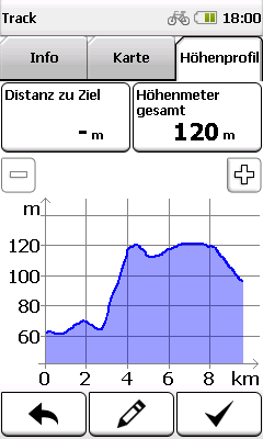

Falk hat dem Lux 32 auch genauere Höhendaten spendiert. In der Regel haben die berechneten Strecken nun mehr Höhenmeter als beim Lux 30.

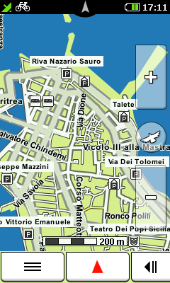

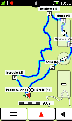

Falk Lux 32 mit erweitertem OSM-Kartenangebot
Absolut vorteilhaft ist natürlich die Ausstattung des Lux mit den neuen OpenStreetMap-Karten. Während der alte Lux nur über seine Deutschland-Premiumkarte verfügte, bringt der Lux 32 nun 20 europäische Länder auf OpenStreetMap-Basis mit sich. Damit dürften viele Kundenwünsche in Erfüllung gehen, besonders für die Nutzer grenznaher Regionen. Ein Vergleichstest der OSM- mit der Premiumkarte ist aber nicht möglich, weil man beim Lux in Deutschland nur mit der Premiumkarte arbeiten kann, und im Ausland werden dann die einzelnen OSM-Karten genutzt. Die OSM-Karte für Italien konnten wir dann auf Sizilien testen. In den größeren Städten wie Palermo und Syrakus funktionierte dies gut, in bergigen Regionen fehlten hingegen zahlreiche Wege. Das gleiche Schicksal teilten aber auch die mit OSM-Karten ausgestatteten Mitbewerber. Denn gerade in Sizilien fehlen bei den OpenStreetMap-Karten noch viele Inhalte – im Gegensatz zu den mitteleuropäischen Ländern.
FalkLux32_Bergregion FalkLux32_Syrakus01
