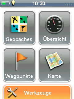

eXplorist_GC_UpdateMagellan hat ein umfangreiches Software-Update für den eXplorist GC veröffentlicht. Das GPS-Einsteigergerät erhält damit neben verschiedenen Verbesserungen des User Interface auch neue Funktionen.
Die bereits vorinstallierte weltweite Basis-Karte wurde von Magellan überarbeitet und weist nun auch Schattierungen und Relief auf. Zudem können auf das eXplorist GC nach dem Update weitere Rasterkarten geladen werden, die beispielsweise über Map4me.net erhältlich sind.
Geocacher können jetzt auch ihre Favoriten von geocaching.com auf das eXplorist GC übertragen und die Vergabe von Auszeichnungen und Verdienstabzeichen manuell deaktivieren. Außerdem ist das Ein- und Ausschalten von Position-zu-Ziel Tour mit aktivem Go-to möglich. Der Magellan eXplorist GC wurde zudem von kleinen Fehlern befreit und unterstützt jetzt weitere Sprachen.
