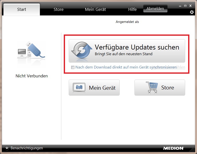

Seit Montag dem 14.01.13 wird Medion-Kunden, die im Besitz eines Navis mit der Software GoPal 7.0 sind, ein Software-Update im MEDION GoPal Assistant angeboten.
Das Software-Update für GoPal 7 wird automatisch heruntergeladen, sobald man im GoPal Assistant im Bereich Start auf den großen Button mit der Aufschrift „Verfügbare Updates suchen“ drückt.* Die Installation des Updates erfolgt ebenso über den GoPal Assistant (siehe Bild rechts).

*[Update 19.01.2013] Die Software GoPal 7 muss von der Medion-DVD in den Assistant importiert werden, damit sie aktualisiert werden kann. Dies gelingt über die Einstellungen im Assistant und dann die Option „manueller Paket-Import“.

  1. Also ich habe es jetzt schon öfters probiert…. „Ihr Gerät befindet sich auf dem aktuellen Stand“
    Es hat noch nie ein Update bekommen und die Softwareversion lautet:
    7.0A-95332 …. es handelt sich dabei um das P5460… Assiversion 6.2
    Gibt es da irgendwie ein Trick?
      1. Hallo Micha,
        ja das ist richtig. Ich habe unsere News mit diesem Hinweis noch ergänzt. Unsere News ist zwar keine Anleitung, aber der Hinweis mit dem Datenimport ist sicher sehr nützlich. Danke für Deinen Kommentar 🙂
