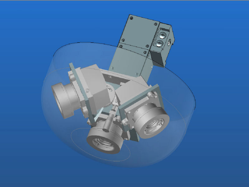

Mit einer Dreifach-Digitalkamera (siehe Bild rechts) hat die Schweizer Firma BSF Swissphoto mit Sitz in Schönefeld (Dahme-Spreewald) jetzt die beiden Städte Potsdam und Berlin zeitgleich aus mehreren Perspektiven erfasst.

Photogrammetrie heißt der Fachausdruck für Mess- und Auswerteverfahren mit Hilfe der Fotografie. Bei dem Einsatz von insgesamt drei Flugzeugen, die jeweils mit einer rotierenden Dreifachkamera (je 39 Megapixel) ausgestattet sind, werden Senkrecht- und Schrägaufnahmen von den Städten gemacht. Es entstehen immer drei Aufnahmen zur gleichen Zeit: ein senkrechtes und zwei schräge Bilder. Durch die Drehbarkeit der Kamera werden jedoch auch Schrägbilder von der Landschaft links und rechts sowie vorne und hinten erfasst. Damit entstehen insgesamt fünf Ansichten eines Hauses: eine von oben und vier schräge aus vier Himmelsrichtungen.
