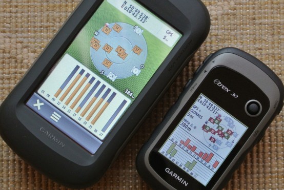

Die Zeiten in denen GPS-Geräte mit nur einer Technik zur Positionsbestimmung aufwarten, sind längst vorbei. So unterstützt das Garmin Montana 650t eine schnelle Positionsbestimmung via Hotfix, ebenso wie WAAS/EGNOS zur Verbesserung der Positionsgenauigkeit in Nordamerika und Europa. Aber was ist mit GLONASS? Bekannt aus der neuen etrex-Serie fehlt diese Option beim Garmin Montana 650t! Wohl gemerkt, im direkten Vergleich mit dem etrex 30 waren in den meisten Fällen keine nennenswerte Unterschiede in Sachen GPS-Genauigkeit erkennbar. Vielleicht ein Grund auf GLONASS zu verzichten? Bleibt natürlich zu erwähnen, das es während der gesamten Nutzung nur innerhalb von Gebäuden zu GPS-Abrisssen gekommen ist. Wieder unter freiem Himmel nahm das Garmin Montana 650t umgehend seine Arbeit auf. Der Wert der besten GPS-Genauigkeit lag im Test bei 3m. Sollte das Garmin Montana 650t in einem Fahrzeug genutzt werden, kann dank vorhandener Anschlussmöglichkeit eine externe GPS-Antenne verwendet werden.

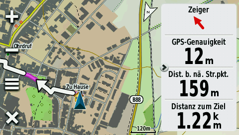

Eine Disziplin, die das Garmin Montana hervorragend beherrscht. Vorausgesetzt man verfügt über eine entsprechende Karte. Denn hier sind signifikante Unterschiede vorhanden. Die bereits vorinstallierte Freizeitkarte Europa bietet zwar eine Adresssuche, sowie zahlreiche POIs, doch routingfähig ist de Karte nicht! Damit bleibt dem Nutzer in der Basisausstattung nur ein Luftlinienrouting. Die neben den Luftlinienrouting zur Verfügung stehenden Aktivitäten zur Routenberechnung:
  • Auto
  • Motorrad
  • Fahrrad
  • Tourenrad
  • Mountianbike
  • Zu Fuss
  • Wandern
  • Bergsteigen
  • Geländefahrzeug
erhalten erst mit einer entsprechenden Karte ihre wahre Bedeutung. Mit der vorhandenen Routingfähigkeit des City Navigator® Europe NT liegen die Prioritäten der zu verwendenden Straßen in den festgelegten Optionen der gewählten Aktivität zur Routenberechnung. Sprich kürzeste / schnellste Strecke, bzw. das Vermeiden bestimmter Straßen. In der Topo Deutschland 2012 Pro fließen darüber hinaus dank Aktive Routing auch die Beschaffenheit der Straßen und Wege, sowie deren Anstieg zum Ziel in das Routing für die entsprechend gewählte Freizeitaktivität mit ein, was sich erheblich auf die ausgeworfene Strecke auswirken kann. Hierauf gehen wir aber zu einem späteren Zeitpunkt noch genauer ein.
